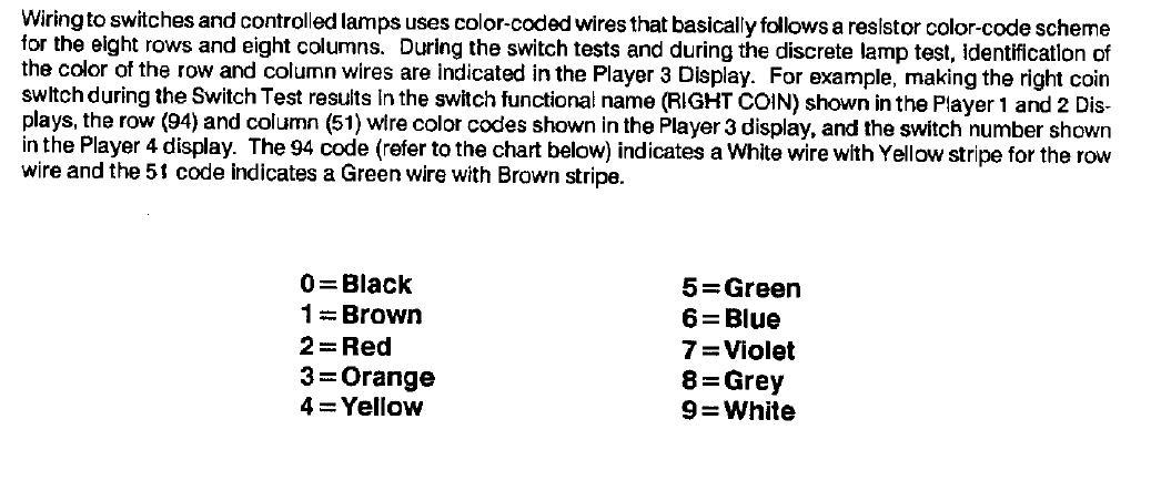

alors afficheur de gauche: 54-97
afficheur a droite: 31
E
erictahiti
selon le plan (merci pour le lien) c'est le contact rouge en étoile "left start roll over" qui est en défaut je vais voir ça mais a quoi correspondent les chiffres (54-97) qui s'affichent a gauche ?
Personnellement, je ne sais plus ce qu'ils indiquent
Faudrait que je vois cela
Sinon il y a deux modes de test des contacts chez Data de cette génération
Un donnait d'autres informations, mais je ne sais plus dire quoi là de tête
Merci de l'avoir mis à disposition okidoki
