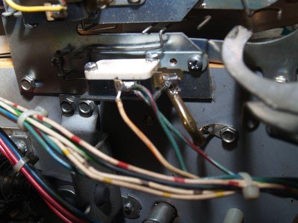

Avant de remplacer le contact N°11, je voudrai vous montrer une petite photo.
Car en démontant hier au soir je me disais que les branchements étaient bizzares .
En effet je ne vois pas à quoi sert la diode reliée d'une patte du contact au plateau en bois ?
A mon avis, le fil orange et blanc devrait être soudé à la cosse qui est vissée au plateau.
Je préfère quand même avoir votre avis avant d'essayer, avant de tout cramer.
Merci d'avance.
CLAIR
C'est cela ton soucis d'éjecteur et de tilt
Le fil jaune va sur la cosse de la vis ;) coté diode
OUIP
J'suis sur que tu vas fonctionner ;)
Ben voila j'ai remonté et c'est bon, nickel, ça marche du feu de dieu.
