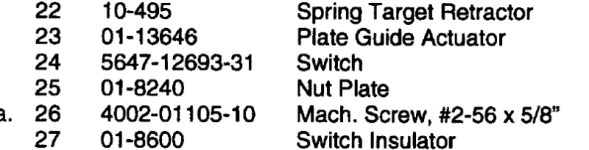

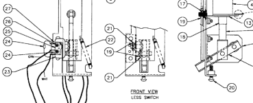

J’ai un doute sur la position du switch:
Au repos il est fermé comme sur la photo. Normal?
2) l’électro aimant est faible, il n’arrive pas à stopper la bille.
Je penche pour un pb avec le switch mais bon, suis un peu sec…
