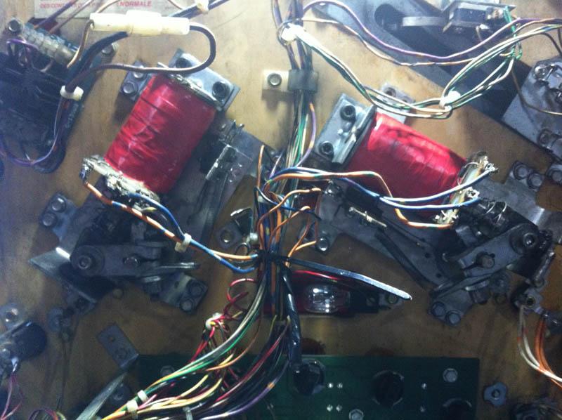

Aujourd'hui, les tests système ont révélé une défaillance du switch situé au niveau du batteur gauche. Pourtant, en jeu, tout fonctionne correctement, je trouve d'ailleurs que le batteur gauche à légèrement plus de pêche que le batteur droit, ce qui est plus agréable en jeu.
C'est la première fois que le test me signale cette erreur, je préfère le préciser, vous comprendrez par la suite.
En regardant tout ça de plus près, je n'ai pu que constater ce qu'avait fait l'exploitant qui effectuait la maintenance de ce flipper il y a quelques années :
Voici une vue plus rapprochée du batteur gauche :
Et oui, non seulement l'EOS est cassé, mais, en plus, il a été déconnecté ! (Je ne vous parle même pas de la graisse déposée sur chaques bobines... RAHHHH)
Sachant que tout fonctionne parfaitement en jeu, qu'aucun fusible n'est grillé, quelle est l'incidence de ce genre de bricolage ? Puis-je continuer à jouer sans risques en attendant de changer l'EOS ?
Je croyais que l'EOS permettait l'activation de la bobine de maintient, or sans celui-ci le batteur reste en position haute lors d'un appuie long sur le bouton d'action.
Apparement sur un Bally/Wms comme ton Getaway, le batteur peut fonctionner sans EOS (contrairement à un Gottlieb) , je crois que le seul souci est quand tu veux bloquer une bille avec ton batteur en position levée, pas de seconde impulsion ou bien quand tu veux bloquer une bille qui descend sur le plateau avec ton batteur levé : le batteur ne va pas retenir la bille.
Le mieux est de remettre un contact EOS, enfin c'est ce que je ferai à ta place ;)

Le principal est de faire le ménage et d'essayer de faire fonctionner la machine comme elle devrait être d'origine.
La plupart des switch en erreur sont annoncés au bout de 30 parties après une réinitialisation du jeu/changement des piles.
Merci.
Après, pour l'absence d'eos c'est plus fiable sans en exploitation car quand l'eos est usé, des-fois il fait bloquer mécaniquement la biellette en position levée.
Sur ton montage y'a une deuxième caguade, ils ont cumulé les deux systèmes de ressort de rappel...
Il te manque également des vis de fixations de ton support coté clip droit, sans doute le bois du plateau ne permet il plus leur prise.
C'est de la petite maintenance ultra classique, rien de bien méchant.

@Walter_Sobchak : Le plus étonnant dans tout ça, c'est que les symptômes que tu décris, je les ai sur le batteur droit et non le gauche. c'est à ne plus rien y comprendre... marrto
@tonnerremeca : Quelle vue ! je n'avais même pas remarqué qu'il manquait des vis au niveau de la fixation du batteur droit. Merci beaucoup !
Par rapport aux ressorts, tu me conseilles de garder lequel des deux ?

Bien alors déjà il te faudra un EOS or pour le batteur de gauche
Il est indispensable car cela gère le mode puissance en multibille et évite que le batteur fléchisse sous l'impact des multibilles
Pour les plongeurs + biellette et pinces à ce que je vois quant tu les ouvriras ils seront HS
Je te conseille d'en changer
Le batteur de droite il manque des vis de fixation du châssis
Ceci sans doute faute de l'avoir trop démonté
Cela implique que le trou est trop gros
Soit mettre ou un tourillon, et le coller, ou alors mettre des morceaux de cure dents que l'on collera dedans
Faire attention de ne pas mettre une trop grosse vis, et que cela ne perfore pas le plateau
Des morceaux d'allumette c'est bien aussi.

Je viens de demonter. Pour les vis qui manquent, c'est juste la tête qu'il manque, le corps de la vis est toujours dans le bois. Comment faire pour sortir cela proprement ?
Où trouver les vis à bois adequat qui ne risquent pas de transperser le plateau ?
Autre chose, l'eos est référencé dans la notice comme SW-1A-193, y'a t il un equivalent compatible sur RP ?
Et une dernière question, impossible de sortir le fourreau des bobines de batteurs, avez-vous une technique pour y arriver ?
Si tu arrives pas à sortir le fourreau c'est que la bobine à fondue dedans et soudé le fourreau
T'auras pas le choix d'essayer de l'éclater et ou de changer l'ensemble bobine + fourreau
Pour l'EOS prend un EOS Or sur RP ;)
Contact EOS Or Long Williams SW10A08D
Cela ira très bien ;)
