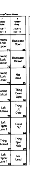

Ah ceci est le contact sous le disque bleu de la bibliothèque, soit cassé ou sorti ou la pige de la biblio
La main (et non le contact de THING)
La carte C est la carte opto qui va déterminer sa position
Cependant et avant tout
Vérifie le contact A de GRAVE
Comme tout est sur la même colonne, possible :
Fil coupé sur le connecteur
Et ou comme je t'avais dit là il y avait eu de l'acide, donc le femelle à peut être un soucis aussi
A vérifier
Teste le A de GRAVE
S'il ne marche pas ORIENTE TOI sur le petit connecteur avec les fils verts allant à la cpu
A vérifier
Teste le A de GRAVE
Je vais déjà reprendre ce connecteur...
Donc connecteur bon
Possible alors un fil coupé sous le plateau
Suis le cheminement du fil VERT-GRIS
Je vais juste prendre 5min....
5min c'est pas grand chose parce qu'ici, et particulièrement le godfather du forum, plusieurs personnes ont pris plusieurs fois 5min pour m'aider et aujourd'hui, enfin, j'ai un flipper qui a l'air de fonctionner sans problème, (c'était bien un fil de dessoudé ).
