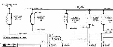

Bonjour, suite à la réparation des cartes de mon flipper hook .
David me demande de vérifier les bobines hautes tentions , du coup j'ai entrepris de vérifier toutes les bobines sans exception.
On est d'accord que si je trouve la même résistance en ohm que le constructeur la bobine est bonne ?
Salut, oui, mais si elles sont équipées de diode, il faut les vérifier aussi.
Et évidemment la continuité dans les fils depuis la carte, vers chaque connecteurs (souvent en cause) jusqu'aux bobines.
OUI première chose
Après la diode, car si coupée ou HS, cela grillerait de suite un transistor !
Donc comme il t'a bien été suggéré avant, oui teste bien cela
Alors pour ce que je te disais les bobines en 50 V
Surtout celles là
Donc : Laser Kick, Knocker (l'oublie pas celui là), Power Scoop, Big Kick, Left VUK
Faudra tout de même vérifier les autres en 32V aussi, mais j'ai mis ce qui à vraiment flambé sur les cartes !
N'oublie pas les connecteurs !!!!
AH c'est cela les 09 voies, tu as bien fait alors ! C'était indispensable donc :p
