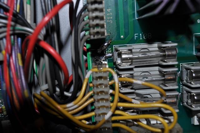

j ai trouvé la panne le connecteur j115 est cramé, quand pense tu bosse ?
je n ai jamais changer ca une explication pour le changer merci ;)
Ah oui plus que grillé
Il manque le connecteur les pistes sont HS ....
Soit si tu te sens d'attaque .. Mais cela risque d'être une belle partie de plaisir ... j'aurais bien suggéré de me confier cette tâche car j'ai souvent vu pire que bien
N'empêche que si tu veux essayer why not....
arnaud54
oui tu vend des connecteur sur restor pinball? quelle réference ?dit moi ce qu il faut
merci David
Rubrique Connecteurs -->Molex
Mets des cosses Bifurcated
