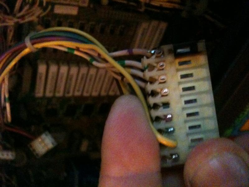

j ai demonte ma carte d'alimentation; et la :9): :9): un fil de la broche CN8 est tout cramé, aucune trace de consequence sur la carte : comment le reparer, ou trouver une broche ( ou je met un petit sucre??)
la derniere tout en haut de la broche, qu'est qui a pu causer ca ???

Pour ta broche je te conseil de la refaire entièrement et de ne pas perdre de temps ^^
Pour ton son je dirais que c'est un problème de contact aussi, voir de câblage à refaire.
Bref si tu a d'autre broches dans le même style, il ne faut pas hésiter à les refaire. il faut mieux dépenser dans des broches que tout refaire une carte.
Tu trouvera tout ce qu'il faut sur le site de restorepinball.
La connectique CN8 de la power supply correspond au GI (General Illumination). Il doit y avoir une forte probabilité donc que de nombreuses ampoules ne s'allument pas sur le playfield. Il faut impérativement changer le connecteur...

le broche du CN8 on t'elle un nom ou un model car sur restore pinball y a 40000 reference avec des photo minuscule........... en attendant je vais mettre un mini domino sur la broche pour etre sur qu il n y ai pas de court jus

Autrement, toutes les connectiques initiales sont "auto-dénudantes" et beaucoup te les déconseilleront, surtout quand elles ont déjà servi une fois.
Sur RP, ce sont les connecteurs femelles 0.156 à 9 voies (ou 10 voies si pas d'autre choix) qu'il faut prendre. Pour les cosses prends des trifurcon, c'est mieux. Et pour installer tout ça, suis l'article de David.
poumy.
cool merci............. je vais changer tout ca, surtout qu en coupant 1 ou 2 cm de fil pour repartir propre ca ne genera pas
ps: dans la caisse j ai 2/3 prisebroche non branchées
Change les déjà de sens et tu verras du changement certainement
Les connecteurs refait cela bien, car c'est très important, celui que tu nous a montré et cela de le l'illumination générale, qui n'a rien a voir avec ton soucis d'afficheur
