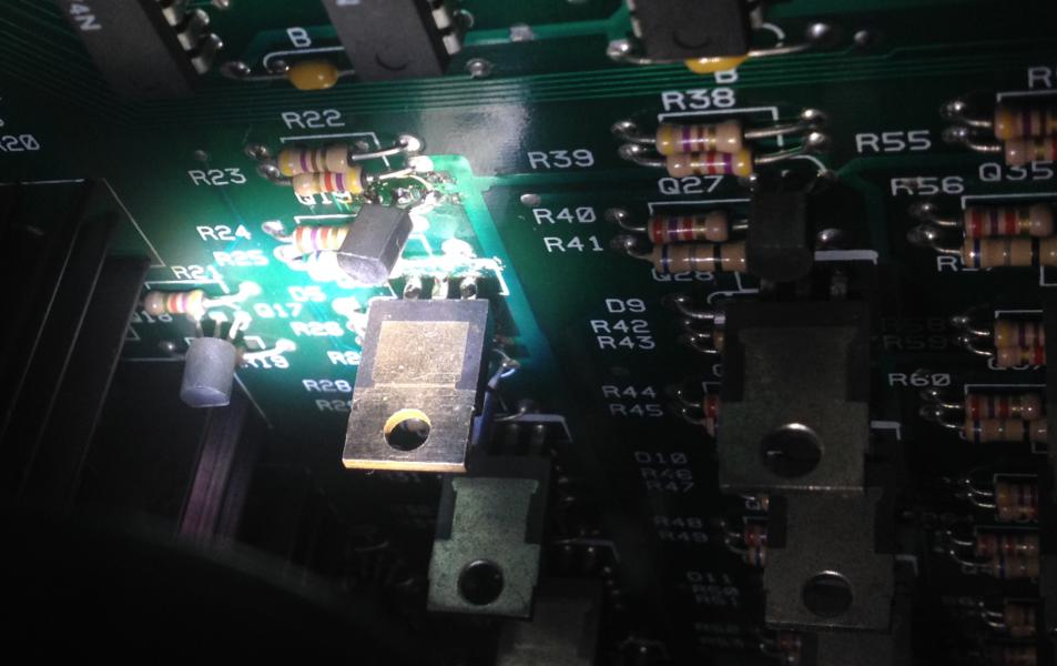

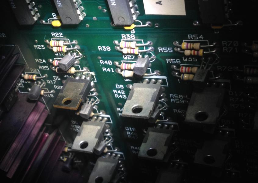

le transistor dont david parle est dans le fronton sur la driver (grande carte )
et cela doit etre Q 20
Alors effectivement le Q20 est pas celui en meilleur état : le transistor a été ressoudé apparement, et les pistes autour sont pas hyper clean.
Je fais une photo et poste.
J'ai essayé de tripoter le transistor et rien n'y fait, la cible reste en bas. :(
