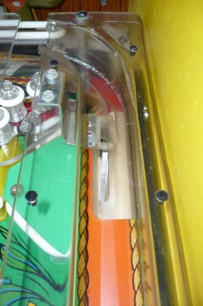

Voila j'ai un soucis avec un microswitch sur mon cactus ... Il s'agit de celui de la rampe de droite en dessous du decor avec la banane...
En effet il ne fonctionne que quand il veut bien ! J'ai pensé donc a le changer, mais rien n'y fait...
Il y as un tout nouveau microswitch et il semble que si la bille passe trop vite dessus, il ne reagit pas... autrement dit, ennuyeux lorsqu'on lance la bille, pas de 200.000 vu qu'il ne la détecte pas...
Existe il un moyen ou une bidouille pour rendre ce microswitch plus sensible ?
Merci !

Voila, c'est celui la, j'ai enlever le décor pour qu'on voit mieux.
J'ai meme essayer de plier un peu la tige plus fort vers le haut, histoire que ca appuyes plus dessus, mais rien n'y fait il reste des fois (assez souvent) ou la bille passe et qu'il ne reagit pas...

Bon, en regardant avec une caméra au ralenti, voila ce qui se passe,
la rampe contient une bordure pour ne pas que la bille revienne au lance bille si elle ne montes pas assez fort, et lorsqu'on utilise le lance bille justement, la bille 'vole' et en fait, a pleine puissance, elle vole et éffleure a peine ce fameux switch !
Donc, a part la solution de plier la lamelle de contact au maximum vers le haut, ou utiliser une autre lamelle avec une forme plus élevée, franchement je ne vois pas ce que l'on pourait faire...
Moi je vais essayer de la plier un peu plus, et bien sur je te tiendrais au courant :)
Vérifie si la bille passe bien dessus aussi
Par contre ton lance bille il faut aussi bien le régler
Que la tige frappe la bille en plein centre de celle ci
Sinon cela rebondit effectivement
