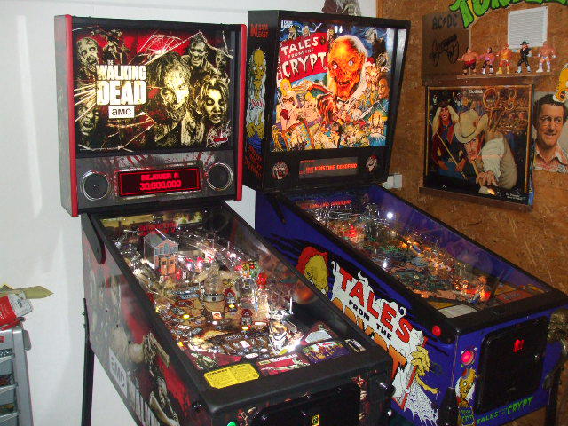

on le place dans la gameroom et on l allume , ça marche

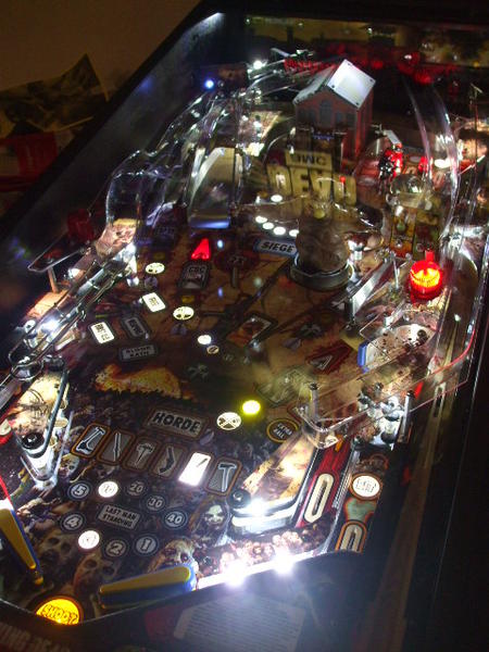

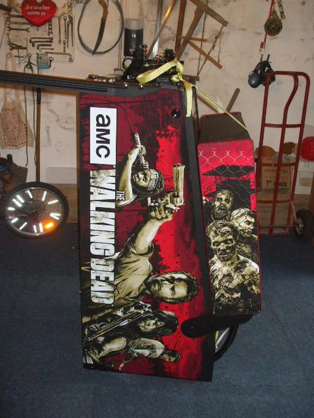

j ai installé le vibreur ( indispensable) , une vitre anti reflets , les side avec "oreilles" sont commandés ainsi que les deux supports pour poser le plateau sur la caisse ( comme sur les anciens stern rarale )
le syteme de fixation de la lockbar n est pas si mal je m attendais a pire ..

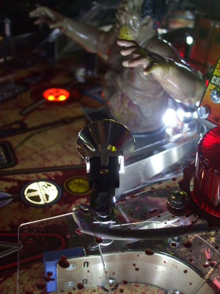

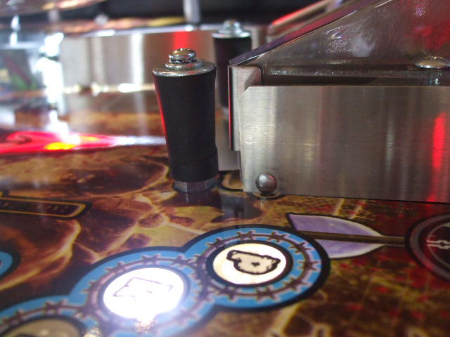

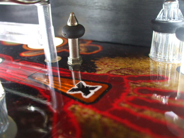

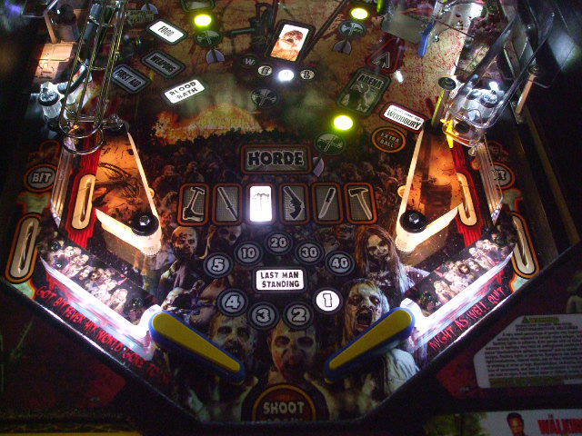

j ai fais quelques modifs et collé des mylar au points d usures stratégique comme les slingshots et devant le zombie et autres tombé de rampe .

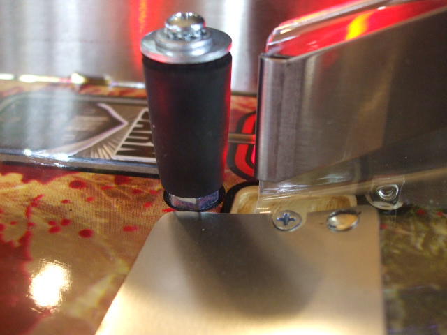

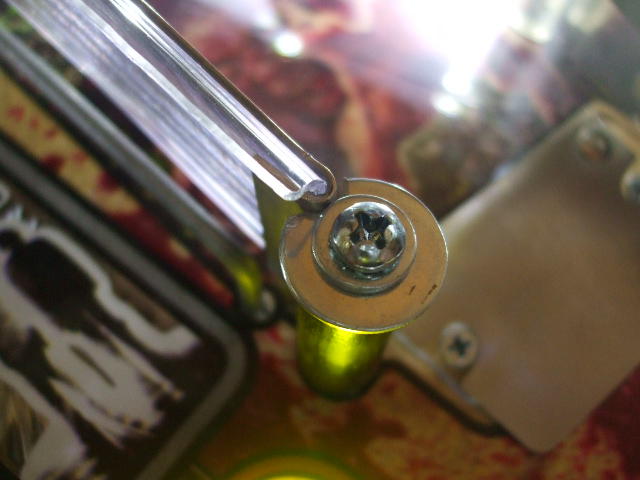

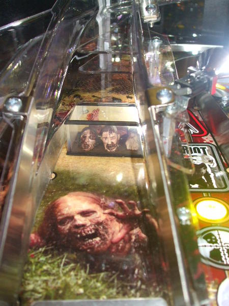

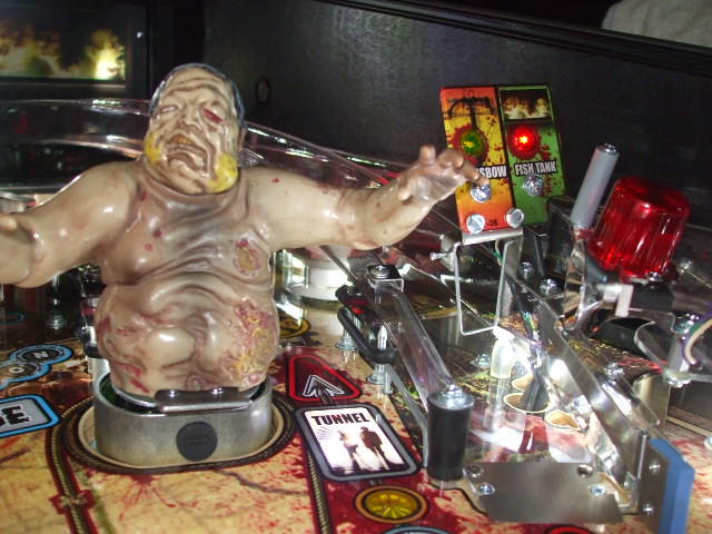

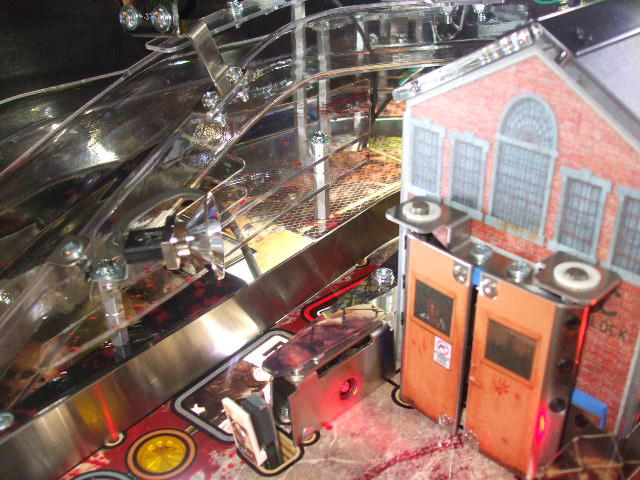

j ai remplacé les tubulaires de rampes light par des plus sérieux + rondelles , installé un minipost a gauche ou la sortie est un gouffre .

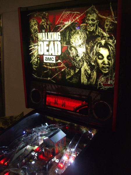

maintenant mes impressions , et bien elles sont excellentes et c est pas parce que le vient d arrivé , non la c est du fun cash comme je dis on s amuse de suite on est dans le flip ,je pense que l on a a faire a un blockbuster avec ce titre variment c est une réussite ( même si c est hors de prix )
