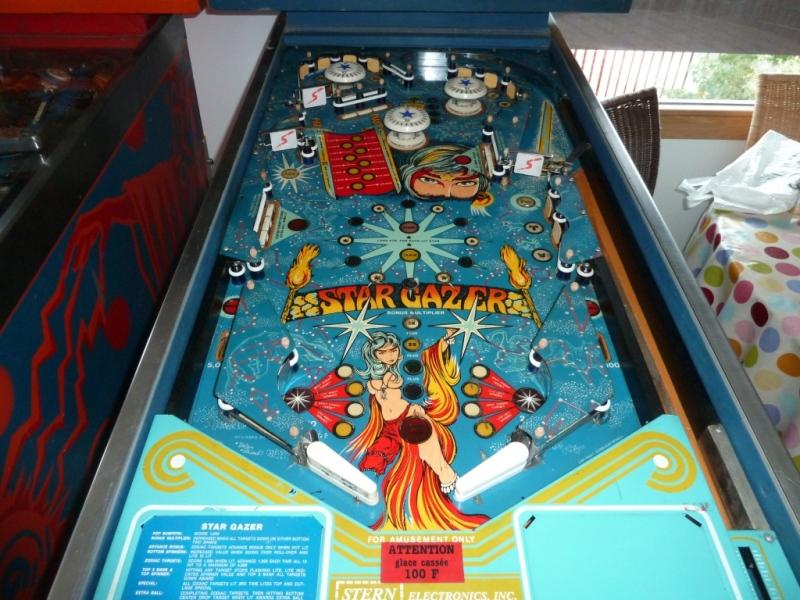

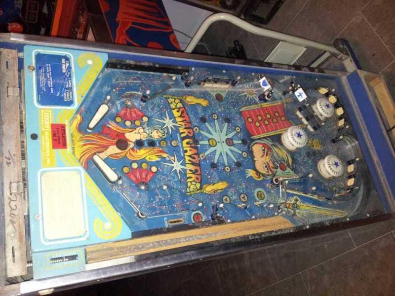

Petit retour sur le dossier Stargazer , dans un aprés midi pluvieux.
J'ai refait la porte , remis 3 spinners de ma fabrication, changé les élastiques, nettoyé les décors etc.

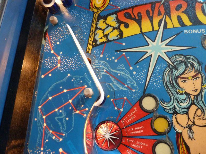

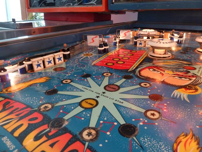

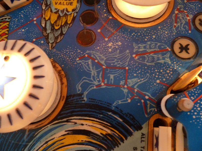

Le mylar du plateau vieillit mal sur les inserts, mais je n'ai pas envie de m'y attaquer. Je l'ai fait sur le Quicksilver, et je n'ai pas été satisfait. Le vitrificateur , je n'ai jamais essayé, et sur un Stern fabriqué à peu d'exemplaires, je prefere laisser cela à un autre.. le jour ou il partira..
Faut encore changer les batteurs, refaire les cartes, et aprés on pourra surement jouer.

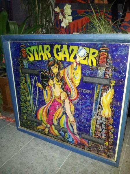

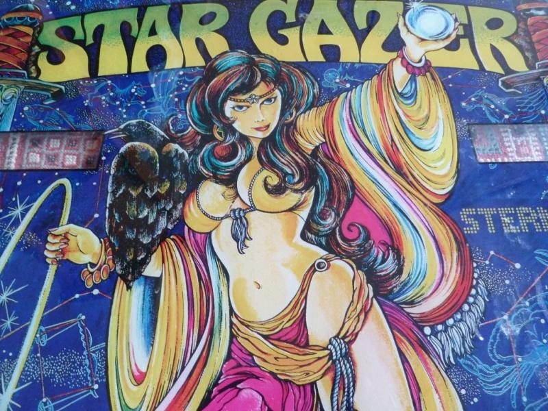

J'ai fait des photos de ma glace avant qu'elle se délite en lambeaux, comme semble t'il beaucoup de Stargazer.
Pour l'instant, je la trouve pas mal.

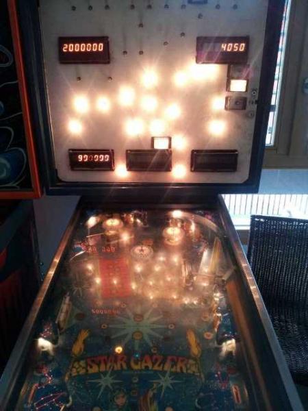

Bon,
J'ai refait ma CPU coté Reset (c'était pas beau) , etchangement support chip en bas , changement de 5101.
Ca boot , meme si il n'a y a pas de flash..
Car à la fin , j'ai les affichages qui switch du highscore au dernier score, et les lampes du plateau qui se mettent en attract-mode. Ca parait pas mal..
Mais impossible de jouer pour l'instant
Switch self-test de porte inopérant..
Crédit inopérant
Comme si il n'y avait pas de lecture de la matrice ?

Bon ca y est le switch selftest de la porte permet de tout tester; les coins chute sont détectés :-)
Ne sont pas détectés le slam, le tilt, le bouton credit.
La panne n'est pas loin.. ils sont tous les trois connectés via un même commun..

Youpi ... cétait un faut contact sur le pinoche du connecteur A4-J3-13.
J'avais déja eu cela sur le Xenon. Et ben oui, la même panne.

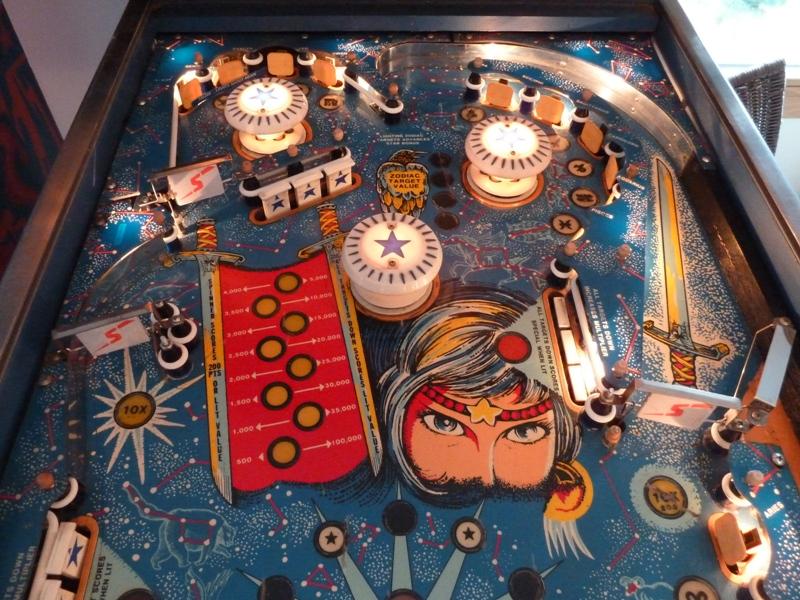

Les premiéres billes sont surprenantes. Les deux parties de chaque coté du flip sont arrondies.
La bille arrive, tu t'attends au rebond, et y en a pas... ah si au milieu .Donc danger.
Pas facile la mignonne..

Contacts d'alimentation revus , 1 PIA U11 plus loin (j'avais le digit des miliers ko sur tous les display) , la belle commence a prendre les couleurs, et la musique joue. On est dans le son année 80 , mais c'est pas mal
Alors les premieres impressions .
1)Trop de place entre les flippers ...
2)Les cotés sont mortels, ils paraissent "pas larges", mais en réalité la dimension verticale est assez large et les slinghots visent cette zone . Danger mortel
3)Les deux arrondis en métal au dessus des flippers n'amortissent pas, mais accélerent la bille .

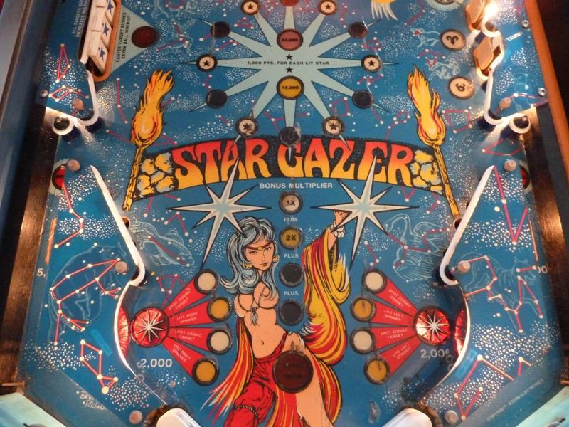

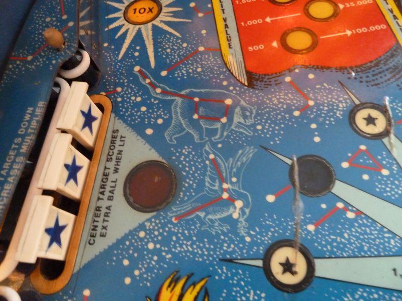

12 cibles = 12 signes du zodiaque, représenté chacun par des constellations diséminées sur les plastiques et sur le plateau.12 cibles atteintes + cibles gauche = extraball...etc, etc.
Ne regardez pas trop le plateau , je m'attache à l'électronique pour pouvoir jouer..
Je pense que je vais devoir recommander des PIA et aussi des ampoules.. mais vous pouvez avoir un idée de la machine.
