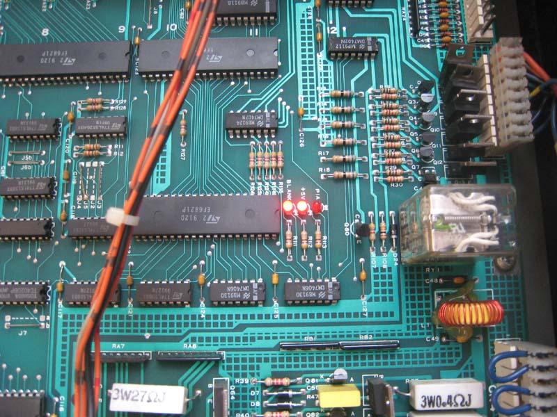

Après avoir réparé mon Haunted House grâce aux bons conseils de David (le flipper est extraordinairement tonique maintenant, merci David!), voilà que mon Star Trek ne veut plus jouer...Le bouton Start qui enclenche les parties a son voyant éteint, alors que le flipper est allumé. J'ai fait des photos de la carte CPU: un des 3 voyants (celui le plus à droite) ne fonctionne pas. J'ai regardé les fusibles, ils ont l'air de ne pas avoir fondu. D'où peut venir la panne?

je viens de regarder sur le mien et il y as que les 2 première d'allumées
je te conseil de vérifier tous tes fils sous le plateau car le mien en avais plusieurs de dessoudé dont le bouton de lancement comme toi "j en ai ressoudé 5 ou 6 en tout"

Ton jeu démarre à ce que je vois, pas de soucis avec la cpu, enfin à ce moment

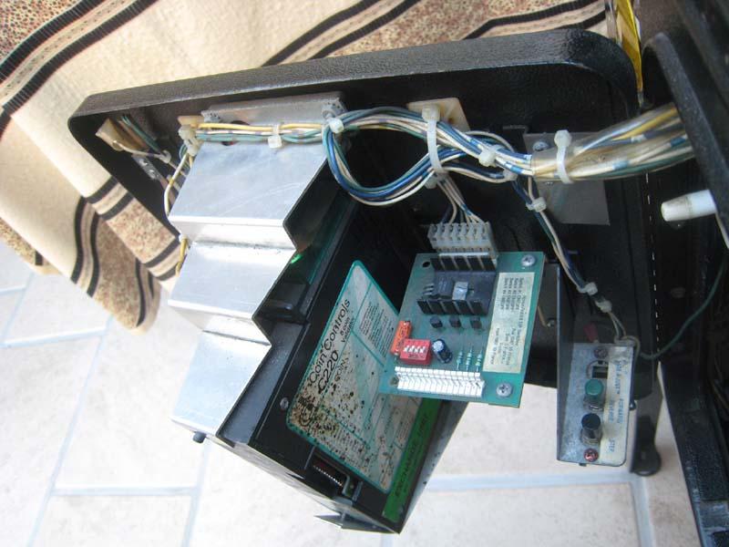

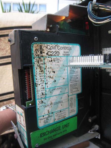

Sinon, j'ai fait des photos où je pense devoir faire les réglages mais je n'ai aucune notice (il y a un menu déroulant au niveau de l'afficheur mais je ne sais pas à quel niveau et comment intervenir).
Autre question: et si on remettait en route le monnayeur: FF pourrait-il me fournir le cablage avec les fiches adéquat?
Merci encore et à bientôt,
Marie-Anne

Car tu as un souci de support à pile sur la cpu je pense
Sans cela la RAM du jeu n'est alimentée d’où la perte de réglages
