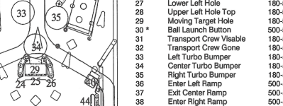

Par contre je crois que je l'avais d'HS aussi sur mon jeu
Qu'est ce que j'avais fait encore ... Un patte en métal je crois et mis une cible ronde complètes on dira sur cela
Il y avait un ressort aussi
Purée cela date ...de 20 ans quasis là je sais plus ce que j'avais fait ...
Sur le mien j'avais le même souci, j'ai mis une cible ronde que j'ai fixée sur un petit morceau de fer plat que j'avais bricolé, de mémoire il me semble qu'il faut faire un trou oblong pour que l'axe du moto réducteur puisse si loger et faire osciller la cible.
Bon courage
Juste la cible complète ronde (couleur à toi de voir) blanche
Il me semble blanche rectangulaire (plus large qu'une oblong et ressemblait à celle de Gottlieb) d'origine et il y avait un dessin de cristal dessus
Mais là je ne sais plus du tout
