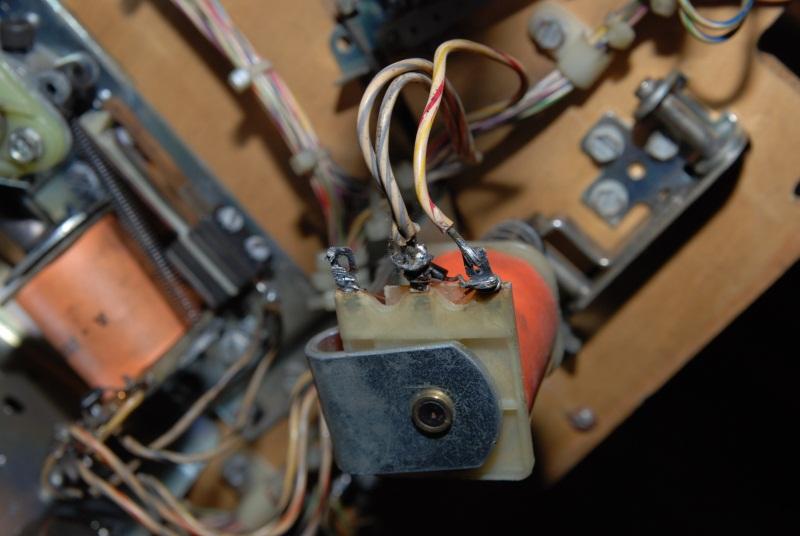

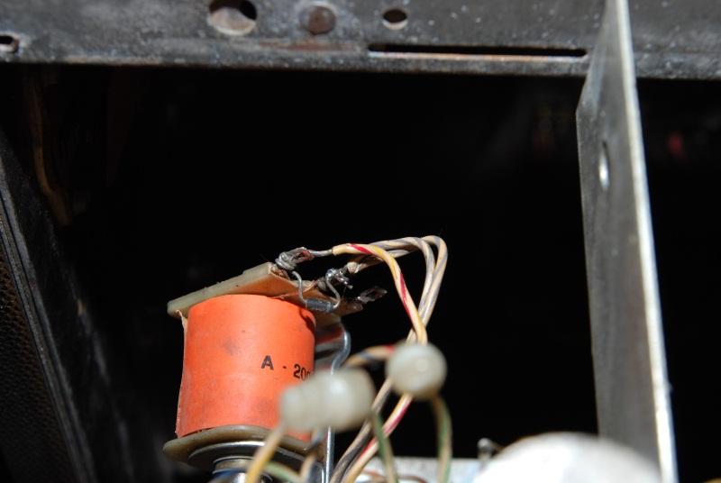

Bon bah finalement j'ai un peu de temps donc je vais poster tout de suite les photos de la bobine, la voici donc :

Tu as une bobine de batteur de flipper
Là il faudra déjà mettre la bonne bobine (a voir avec le manuel)
Ouf vu cela je vais te dire de toutes les contrôler !!!

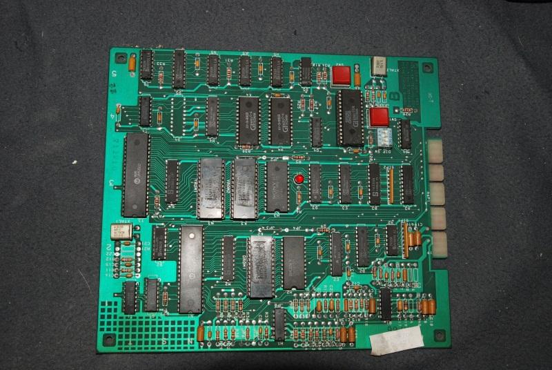

Sinon pour la carte son, sur la notice je voit marqué 2764, 27128 et 27256, ca veux dire qu'on peut mettre n'importe laquelle de ces eprom pour remplacer la défectueuse ?
Non
C'est suivant le jeu, la taille de mémoire est différente ;)
Elle à été prévue pour palier à plusieurs jeux différents

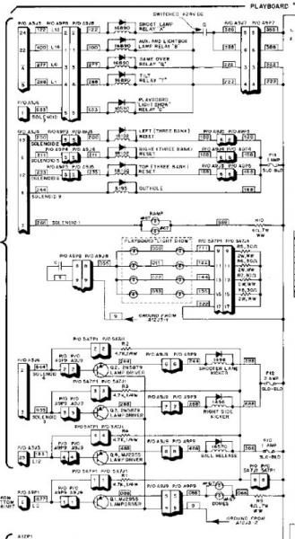

Faudrais faire un article pour expliquer comment lire un schema de flip mdr
Là désolé cela n'est pas un article mais des années de cours d'apprentissage à l'électronique ;)

Sinon j'ai démonté ma carte son et je voit qu'aucune des proms ne sont reprogrammable, c'est normal ?
Si tes mémoires sont présentes et programmé mais il s'agit d'EPROM OTP programmable une seul fois. Ce type de mémoire n'as donc pas de hublot transparent pour pouvoir être effacé.
J'ai oublié d'ajouter qu'éffectivement c'est normal sur cette génération de flipper GTB, je pense par soucie d'économie principalement
Que ce soit GTB ou autres marque les mémoire PROMS en OTP existent depuis des lustres
Pas forcément moins chère, on les programme un peu plus vite par contre
De toutes façons à effacer ou pas après plus de 20 ans de servies ... c'est à la benne qu'elle fini
bonjour tous
je sais qu'il y a trop de sorte de flips donc trop de schema different ;
mais vous les pros m'etait vous a la place de celui qui debute
, pour ne pas le decourager,
il doit y avoir possibilitée de faire un article general, en prenant des bases simples,avec des photos
le sens de lecture ,j'ai trois flips maintenant les schemas different certe mais des ressemblance sont la
en tant que novice en flip et electronique
la peur en regardant c'est toutes ses barres a1 j3 p/oa6p1, le code couleur les chiffres qui donne cette couleur
pour vous c'est normal ,pas pou un debutant
je comprend que ce n'ai pas possible pour chaque flip
mais une generalitée un degrossissement de base
bref merci a vous ceci pour pouvoir vous diriger plus facilement sur la panne

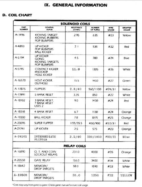

Sinon en cherchant la bonne bobine pour le lanceur je suis un peu perdu dans les noms sur la doc du flip.
Voila les fichiers mais j'arrive pas a tout comprendre a quel nom correspondrais le lanceur arfff
