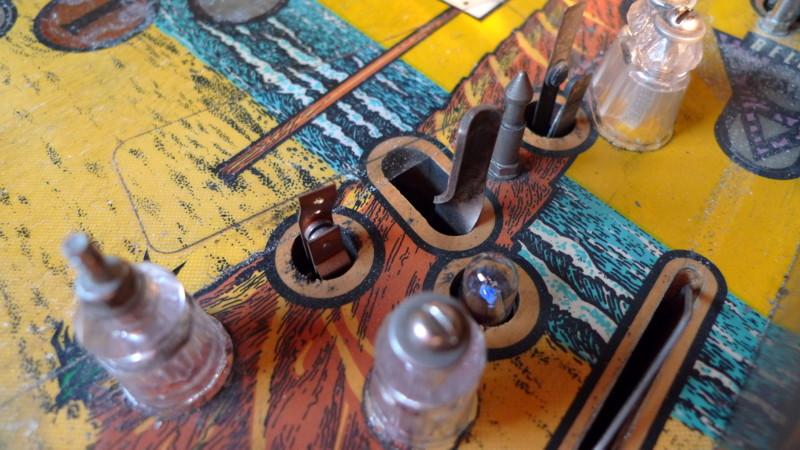

MYLAR : il me semble vu cette photo , que c'est du mlar et pas des coups de cutter
a+
Il y avait sur tous les Srping Break un bout de mylar rectangulaire devant ce SlingShot, mais tu en as un autre dessus ou un "vénilia" et vénilia c'est caca arfff
Je plussois le rectangle devant le sling, j'avais ça sur le mien aussi :P
