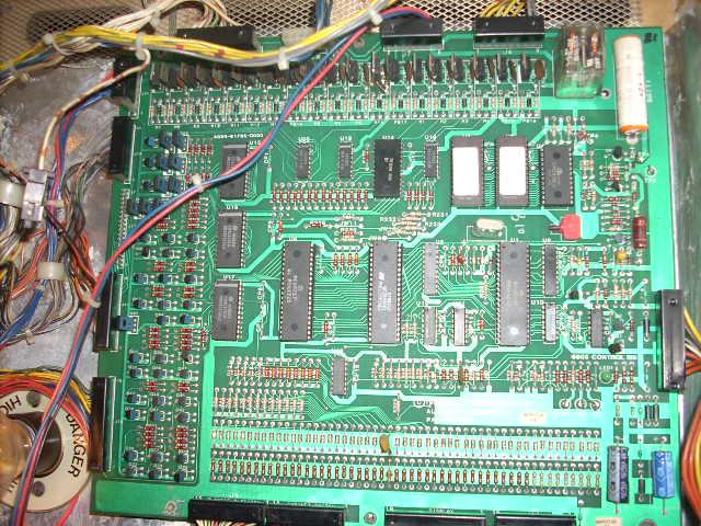

Voilà encore une galère de plus :mad:
Mon special force ne sauvegarde plus ma config - mode frtee play etc....
apparemment soucis de pile
Ma question combien coute le remplacement du condo ou bien comment je peux le remplacer par une pile ? il faut souder derriere la carte ou directement sur le condo
merci
Mumm avant de
Vérifie déjà la tension sur l'accumulateur
Après on avisera et on avancera dans ta panne ;)

Oh ca oui c'est surement la pile !
j'ai deja eu le soucis !
largoton
franck
Tu peux mettre a la place une piles ype lithium ou alors un porte piles avec trois piles rondes petit modele
Bon courage
Déjà il a un accu NICD soit pas une pile
Laissons le nous dire la tension sur l'accu quant le flipper est éteint
Il se peut aussi que le circuit de charge soit HS
