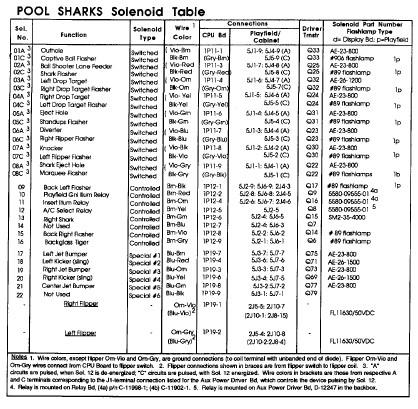

Je t'ai mis le tableau des bobines et flasher associés
Pourrais tu me dire si les lampes flashs commandées par les même transistors (sur la ligne de bobine en question) fonctionnent ?
