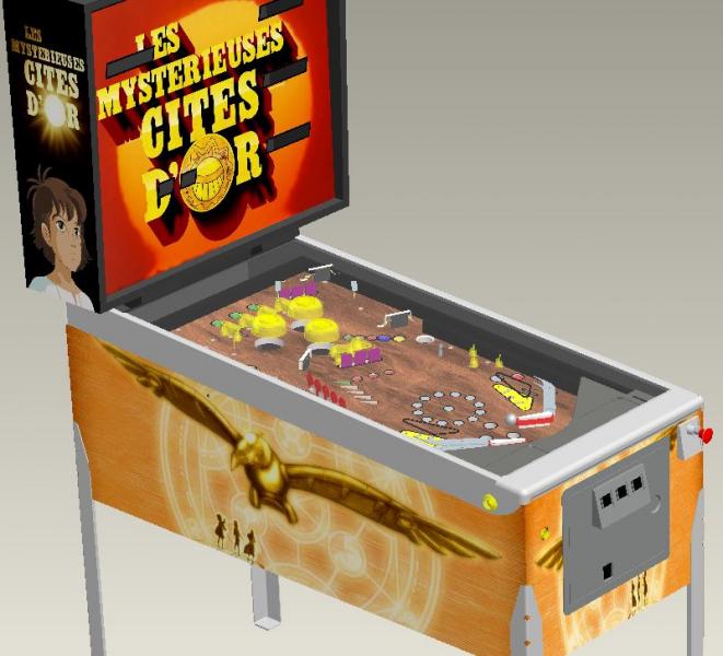

Si je galère trop avec l'électronique du sys6, alors j'ai peut être d'autres plans pour mon Blackout !
(Vu l'état esthétique du plateau, et le fait que je n'ai pas investi encore trop de roros dedans)
J'aurais donc voulu faire un thème spécial avec de nouvelles règles : MCO késako ?
les Mystérieuses Cités d'Or

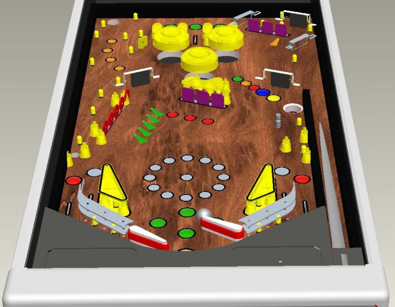

j'ai commencé à le saisir en CAO pour voir la tournure que çà pourrai prendre:
Ne vous moquez pas ! je sais il manque les 3/4 des pièces. C'est juste une ébauche et il faut que je fasse le placement aux cotes car pour l'instant tout à été placé à la volée et certains inserts sont manquant ou mal placés (j'ai passé au moins 15h pour faire çà mais ce n'est rien par rapport a ce qui m'attend si je veut le finaliser un jour)
En tout cas il y aura du boulot à faire sur les images
je verrai plus la caisse avec un fond noir au lieu de orange
ainsi que rajouter les personnages dans le fronton et retravailler les tailles de logos
pour le plateau
je veut définir un scénario qui suive la logique du dessin animé pour qu'il y est une certaines logique dans l'organisation des dessins du plateau, de la musique, etc
Je travaille sur çà actuellement et vous le soumettrai pour recueillir votre avis

Les personnages principaux seront sur les cibles fixes :Pichu – Tao – Esteban – Zia - Mendoza (sancho et pedro seraient sur le décor au dessus)
Je compte bien mettre aussi les méchants en cibles tombantes
3 pour les conquistadors : Gaspard – Gomez – Le docteur
3 pour les aztéques : Calmèque – Marinche – Ménator
La cible fixe en haut à gauche :
Le grand prêtre Inca
Les 3 bumpers :
Symboles des pyramides
Le spinner de droite :
Le vaisseau solaris
Le spinner de gauche :
Le grand condor
Le spinner du haut :
Le vaisseau calmèque
Les 3 portillons du haut :
M – C – O « les Mystérieuses Cités d'Or »
Les 2 slingshots :
Le gauche : Le navire solaris
Le droite : Le navire conquistador
En opposition, ils se font bataille, par le biais de la boule qui joue le rôle de boulet
