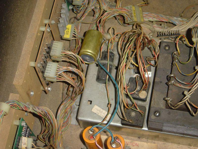

D'abord voyons "les" condos près de l'alimentation:
Nous voyons qu'un condo de couleur or a été couplé au condensateur noir d'origine (à gauche des ponts de diodes) dessus est inscrit : 10000µf 25V.
En dessous ,deux condos oranges : 6800µf 25VDC . Ce montage est-il normal?

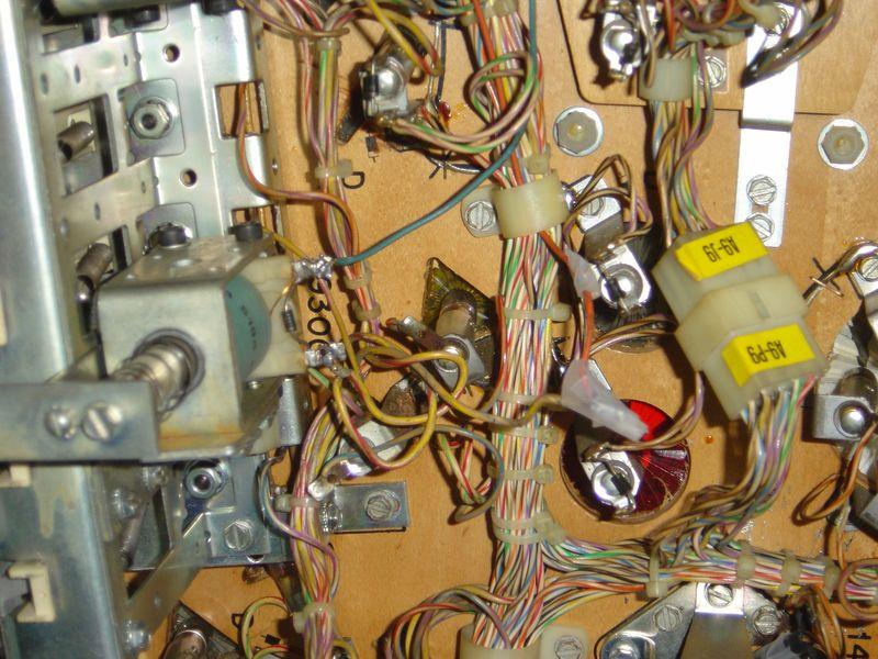

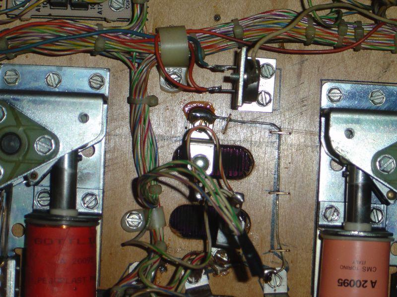

Ensuite sous le plateau, le contact du tilt entre les deux flips a disparu les fils sont entourés de chatterton , et à la place du contact un transistor (2N3791) avec un fil orange et un fil bleu qui vont jusqu'à une bobine sur le bloc 7 cibles. Du coup, mes fusibles F12 et F13 qui sont de 1A et 2A grillent à la mise sous tension, à défaut c'est le fusible primaire de l'alim qui grille. J'ai donc remis en F12 et F13 des fusibles (12,5A!!!) que j'avais trouvé sur la machine avant de les remplacer par les bonnes valeurs et le jeu fonctionne nickel rarale :
Le fil orange n'arrive même pas directement à la bobine ,il est soudé au fil de la bobine (jaune/gris/gris) soudure que j'ai isolé vulgairement avec du scotch car à l'air libre...
Est-ce que quelqu'un pourrait poster quelques clichés de ces endroits afin de comparer avec une machine "propre". Car mettre un fusible 2A à la place de 1A je veux bien mais là ça ne tient pas, y'a comme un problème on dirait...

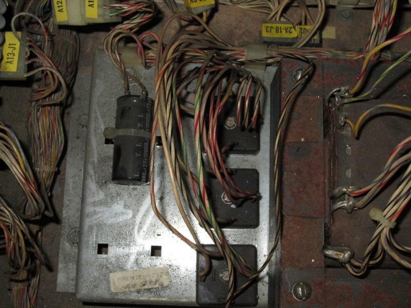

Salut Walter,
Voici des photos de mon bad girls (il me gonfle aussi ce flip ce soir !)
Dis moi si tu en veux d'autres.
louison
Merci Louison et Jack ; en effet cela me conforte dans l'idée d'acheter un condo tout neuf et de faire le ménage là dedans...
Couin a dit:
LoL L'élevage de condos à coté du transfo :D
:lol: Ouais ça craint , je crois que c'est du rarement vu c'est bien drôle tout de même. Il a besoin d'une cure d'amaigrissement. Je vais lui prendre sa tension avant :lol:
Le condensateur est à remplacer
Quel bricolage de la récup d'ancien sys80 pour un 80B...
Tu as le Snap Inn de 10.000 µF en vente sur RP qui ira bien pour remplacer cela
Mais s'il à été mis autant de condensateur, je pense que le pont à diode 35 Amp pour le 12 V est à remplacer sans faute
Il te faudra vérifier aussi le réglage du + 5V avant tout branchement de carte, car il doit être super mal réglé avec ce constat édifient !
