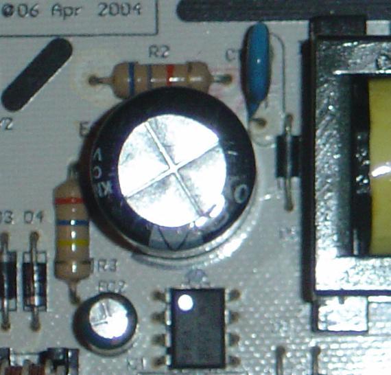

Pour ton histoire de résistance je doute une 260 k Ohm
C'est une grande valeur !
L'IC qu'est ce qu'il y a dessus comme référence UM3842 ?
J'ai juste relevé le code couleur sur la résistance, et j'arrive à ce résultat via ceci : http://scphysiques.free.fr/TS/physiqueTS/codecouleur.swf
Sur l'IC , c'est difficilement lisible : ISMO 26598 VG 46
Je ne connais pas cet IC du tout
Oui les CMS on a du mal à les lire, non seulement petit mais en plus écris avec une couleur d'encre orange noire ...
Prend moi voir ce que tu appelles résistance en photo, gros plan macro stp de même que l'IC
Pouaaahhhh quel naze, j'me suis planté j'ai confondu rouge avec orange :lol: En fait la résistance fait 360KOhms. J'avais lu 260....
Sur la carte 1254C, c'est la "R3" ,la valeur est bien 360KOhms.

David: oui , sur l'IC c'est bien cette sorte d'encre noire très difficile à lire.
Voici la référence de l'IC sur le manuel : IC1 IC, FAIRCHILD, FPS KA5M02659R, DIP8 01.44.IC.D.E2659R
La résistance défectueuse est celle à gauche du gros condo. A jeun, on voit bien le orange, le bleu et le jaune :lol:
OUi c'est la bonne référence de ton IC
Sacrément compacté
Soit si le transformateur est bon et que cela ne découpe plus, il faudrait juste changer l'IC PS
Vois aussi si le fusible d'entrée n'a pas laché
KA5M02659R --> pdf --> http://pdf1.alldatasheet.com/datasheet-pdf/view/53245/FAIRCHILD/KA5M02659R.html
Le montage avec le transistor 2N 5551 sert une fois l'alimentation de lancée de produire la tension nécessaire au fonctionnement de l'IC

Volià, résistance changée... lecteur toujours HS. OUIIIINNN
Le truc c'est que je ne trouve pas l'IC en France et qu'il va falloir commander ça à l'étranger.
Je me doutais que la résistance n'allait rien changer
En fait regarde si ton système oscille déjà
Vois aussi s'il n'est pas en sécurité (court circuit en sortie)
