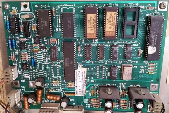

Une photo de la carte son:
A la mise sous tension du jeu tu as UN BOINNGGG ou plusieurs ?
Va aussi voir dans le menu de tests
Lance le test musique et après le test sons.
un seul au démarrage, pas de message d'erreur.
Dans le menu test musique et test sons tous les sons sont bien émis, mais je n'ai pas les sons dont je parle, bizarre ils semblent absents...
Pourtant le rire du clown derriere les slingshots je suis sur de l'avoir déja entendu au tout début que je jouais
Autre son qu'il ne donne pas, le "million" qui est répété quand il est allumé
J'ai plus en tête tous les sons, et pourtant récemment j'ai refait une cpu et sons Cyclone
Le mode de test de sons, ne fait que le test sur certains bits de commandes ou de sons, non tous!
Mais théoriquement cela teste la commande entre cpu et carte sons Aux
Mais regarde un peu en inversant ta nappe sons / cpu , un idée peut être bonne ?

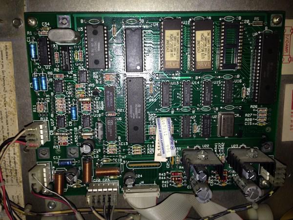

Salut - Les sons qui semblent te manquer sont bien présent sur le Cyclone.
Après comparaison avec ma carte son, je vois que l'emplacement U7, et R25 ne sont pas occupés.
Je ne sais pas si cela peut être l'explication, je te transmets une photo de la carte en place dans mon Cyclone.
Oula en comparant avec la tienne il y a beaucoup de choses qui ne sont pas présentes, notamment en bas à gauche, U7, R25, U6 et beaucoup de résistances noeil
David une idée en comparant les 2 cartes, ça peut être normal ou j'ai du soucis à me faire?
Chucky merci pour la photo sup.
Je t'en prie, c'est la raison d'être de FF et de tous ses membres, et une valeur des valeurs qui manquent à beaucoup d'entre nous, le partage et l'entreaide, aussi. J'espère que ça va aller pour toi et ton Cyclone.

Clair même pas pensé à regarder cela ...
Pas la bonne carte sons par rapport au manuel....

joyassia a dit:
Faut que je change la carte son complete?
Si tu en trouves une d'occasion ce sera bien
Car il y a du travail à mettre tous les composants, et aussi il te faut un vocoder ;)
