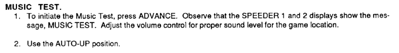

Test Musique
1 POur lancer le mode test musique, appuyer sur ADVANCE. Noter que les afficheurs des joueur 1-2 affichera le texte : MUCIS TEST. Ajuster le volume en conséquence
2 Bouton AUTO UP pour lancer la séquence en boucle

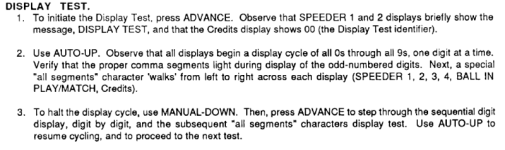

Test afficheurs:
1 Pour lancer le test afficheurs, appuyer sru ADVANCE. Noter que les afficheurs des joueurs 1-2 affiront brièvement les message " Display Test", et que le compteur des crédits affichera "00"
2 Utiliser le bouton AUTO UP. Dans cette position le test fera défiler tous les afficheurs, segments, ...en même temps. Vérifier que toutes les virgules soient présentes lors du test sur tous les chiffres impairs. Par la suite un mode spécial s'affiche avec tous les segments qui se baladent de gauche à droite a travers tous les afficheurs.
3 Pour stopper ce cycle, mettre le bouton en position MANUAL DOWN. Et alros appuyer sur ADVANCE. Cela permettra de lancer le test de chacun des afficheurs, digits segments et le mode tous affichés aussi. Utiliser le bouton AUTO UP pour sortir du cycles et aller au prochain test.

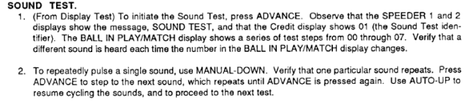

Tests sons:
1 Depuis le test afficheurs, pour lancer le mode TESTS SONS, appuyer sur le bouton ADVANCE. Notifier que les afficheurs 1-2 affichent SOUDN TEST et l'afficheur de crédit affichera 01 (c'est le numéro du test sons qui est joué) . L'afficheur de crédits, affichera une série de numéro de 00 à 07 qui sont les 7 étapes de tests. vérifier que chaque fois un son différent est entendu, a chaque fois que le numéro de l'afficheur des crédtis change.
