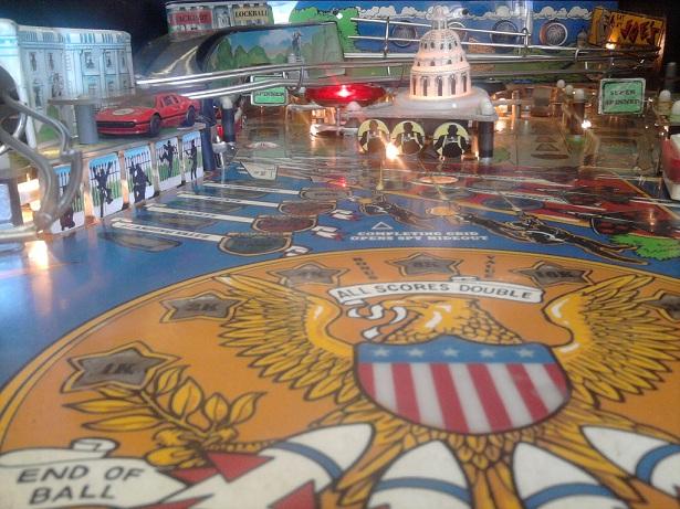

bonsoir j ai un secret service qui ronrone pendant la pose apero j ai deja lu que c etait normal sur c est flip
mais je cherche un moyen que se bruit s arrete faut il changer les enceintes ou sa viens de la carte son,voir si je
peu rajouter un type d anti parasite
merci
