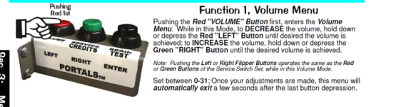

Bonjour, je viens de m’inscrire car je suis l’heureux détenteur depuis un mois du flipper Believe it or not (c’est mon 1er flipper, pour mes 50 ans).
Est-il possible de réduire (pas complètement) le niveau sonore?
D’avance merci
OUi
Tout simplement
Bouton de la porte
Tu verras + et - :p
Tu gères à ta convenance alors
Bouton rouge en premier
et avec le rouge vert tu faits ton réglages
