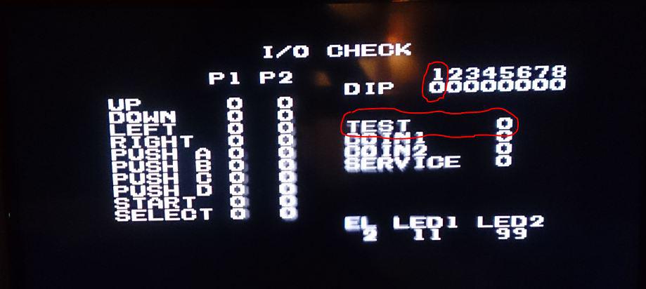

- Apparition de la mire quelque soit la position du DIPSWITCH 1 (ON ou OFF) directement après la mise sous tension
- Possibilité de naviguer dans les différents tests (couleurs, boutons,réglages calendrier..)

- Pas de Continuité entre Pin 11 et Masse, ni sur le peigne ni sur le connecteur du Slot (dans le menu test boutons, le bouton Test n'est d'ailleurs pas vu/lu comme étant "ON", ce qui sauf erreur de ma part serait le cas si la Pin 11 était reliée à la masse)

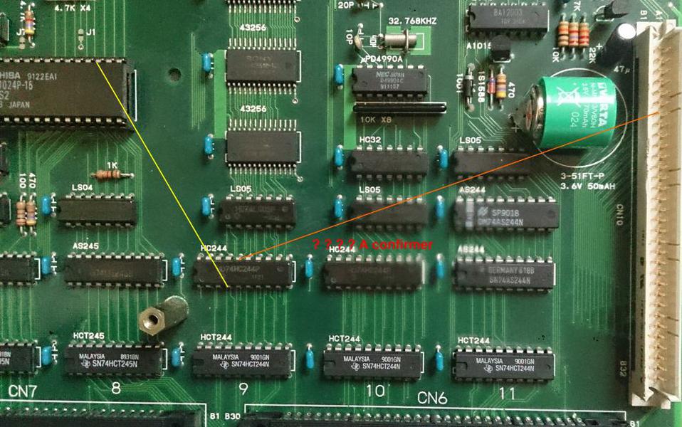

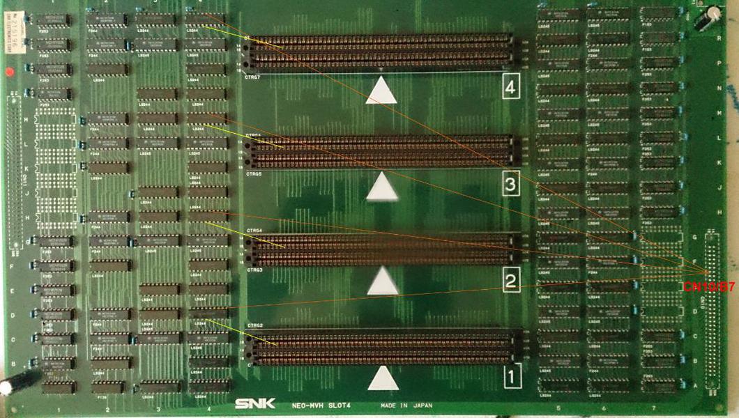

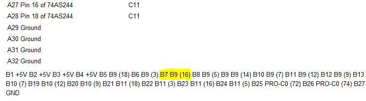

> je viens de trouver une Pin du connecteur CN10 (CN10/Pin B7) de la carte inférieure, qui n'abouti à rien alors que d'après ce lien (que je viens trouver aussi !! ;) ça aide pas mal déjà vivi) : https://wiki.neogeodev.org/index.php?title=MVS_board_connectors_pinouts, cette Pin devrait aller sur la Pin 16 d'un 74HC244 situé en "case" B9 (Touché/Coulé !! abu1) de la carte inférieure.
Sur la carte supérieure, cette Pin (CN10/B7) va sur les Pin15 (Input) de 4 74HC244 (situés en D4, H4, M4 et C4) dont les sorties associées, Pin5, vont sur la Pin B7 de la carte n°2 de chaque Slot
> Avant de faire un strap, Quelqu'un aurait-il sur MV4 démonté, et me confirmer que CN10/B7 doit bien sur la Pin 16 du 74HC244 en B9 ??
J'espère avoir été "compréhensible" dans mon explication....
Merci à vous

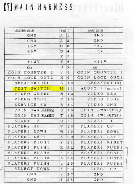

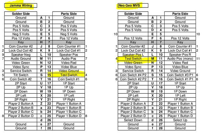

- Pas de bouton "Test" cablé sur la PIN 11 (côté soudure) sur peigne JAMMA,

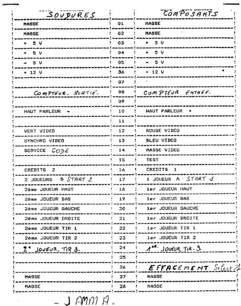

Bonjour Sur le JAMMA le bouton test est câblé en 15 coté composants
Sauf qu'un slot MVS MV4 n'est pas au standard Jamma et le test switch n'est pas en 15 mais bien en 11 côté soudure
flipper95 a dit:
Bonjour flipper95,
sur le Neo Geo MVS, il est câblé en Pin11 côté soudures, d'ailleurs en Mode Test il passe bien en "1" lorsque je le ponte sur la masse

Le problème de "reconnaissance" de la cartouche venait bien d'un défaut de contact entre le connecteur CN10/Pin B7 et le 74HC244 Pin 16 en B9 sur la carte inférieure.
> Du coup, un Strap....et c'est reparti ;), les 4 Slots refonctionnent

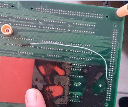

Tu avais de l'acide en fait ?
Si oui piste coupée sans doute sous le connecteur ou alors dans le multicouche ...

Oui c'était pour toi pour savoir car j'avais vu le dessous avec l'adhésif et je me suis dit cela à coulé et sur la photo je vois du vert de gris sur le transistor et les résistances
