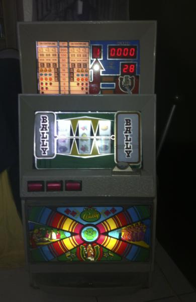

Bon au lieu de vous faire perdre votre temps en discours je vous présente la bête :
Au niveau fonctionnement je n'ai qu'un rouleau qui tourne (je pense pouvoir régler le problème en nettoyant et en graissant le système mécanique) et il me faut modifié le monnayeur mécanique (n'ayant que trois pauvres pièces de 1 Fr le jackpot va être plutôt léger !)
Mais voilà une question me taraude malgré tout : Quel est son modèle ? (pas de plaques… RAHHHH !)
Niveau mécanique rouleau et trémie ca ce rapproche d'un Bally 809 multiplier sauf que j'ai un affichage digital sur la partie supérieur.

Alors ça à pas l'air d'être Allemand mais les textes de jeu du décors sont en italiens.
Sinon côté mécanique j'ai récupéré des plans de coupe de chez Bally et ça à l'air de correspondre.

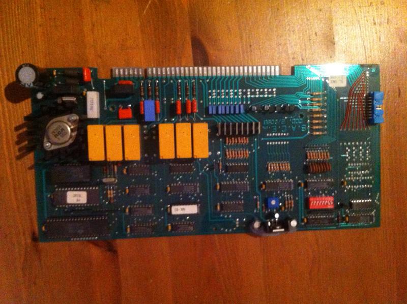

Pour ce qui est de la carte électronique ce n'est pas une bally (j'essaye d'envoyer des photos rapidos)

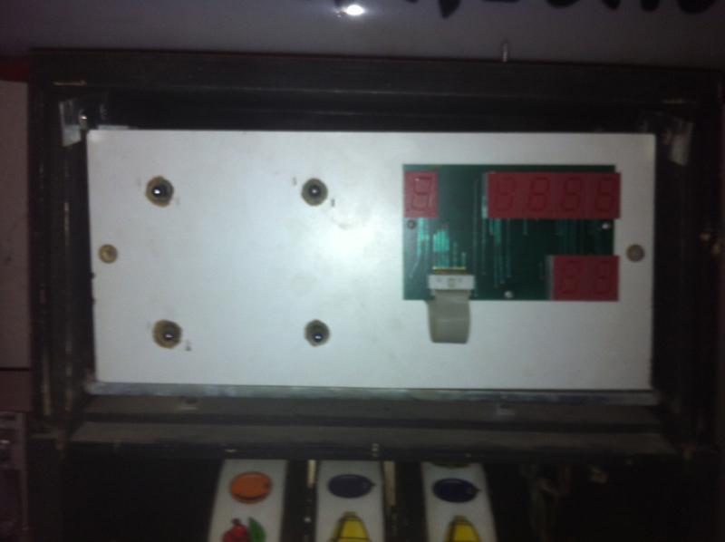

Voici les photos de la partie supérieur :
Derrière le décor :
Et la photo de la carte :
Il s'agit d'une S.A.C.E COD. 2/0098
C'est un 6502 dessus ? LE processeur ?
Ma photo est trop pourri… je regarde ca ce soir et dit !

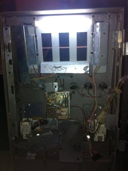

Salut, alors j'ai pris quelques photos ce matin de la partie alimentation. Pour info quasiment toutes ces machines on été bidouillé depuis le temps par les opérateurs des casinos et donc elles sont toutes un peu différentes… De ce que je vois de tes photos on à l'air d'avoir le même genre de machine !
Je te laisse regarder les photos prises : IMG_3709.jpg IMG_3710.jpg IMG_3711.jpg IMG_3704.jpg IMG_3705.jpg IMG_3706.jpg IMG_3707.jpg IMG_3708.jpg IMG_3702.jpg IMG_3703.jpg
C'est normal les deux transformateurs ?
Ben écoute je me posais là même question mais en voyant les photos de Pierreux ça ma rassurer d'avoir la même chose ! Les transfos maintenant te dire à quoi correspond quoi je ne saurais te dire…

Comme dit David bizarre les deux transfo, pour la réparation je me basse sur la 742 et la 809 de chez Bally, quoi toute deux différante de la nôtre , mais sans plus d'info sur cette MAS dur,dur. Malgré des recherche intensives sur les cites rien vu avec ses deux transfos.

Pour être tous a fait honnête, elles sont différente l'une de l'autre, la tienne a 009 inscrit sur l'intérieur de la porte et la mienne 015 sur l'intérieur de la porte, 14 sous la trémie.
A part cette précision qui font pas avance le truc, je te confirme quel ont peut être connus les même main de maintenance ou du moins sont sorti du même cerveau.moins1
