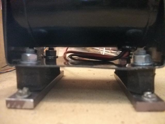

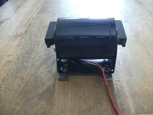

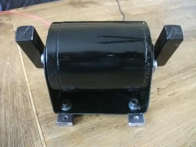

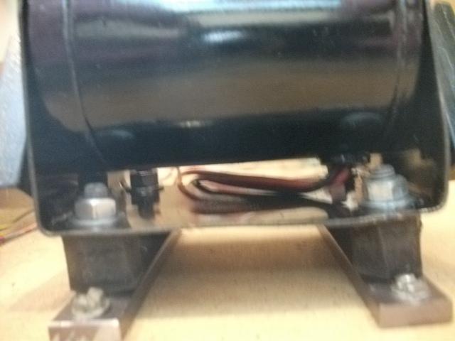

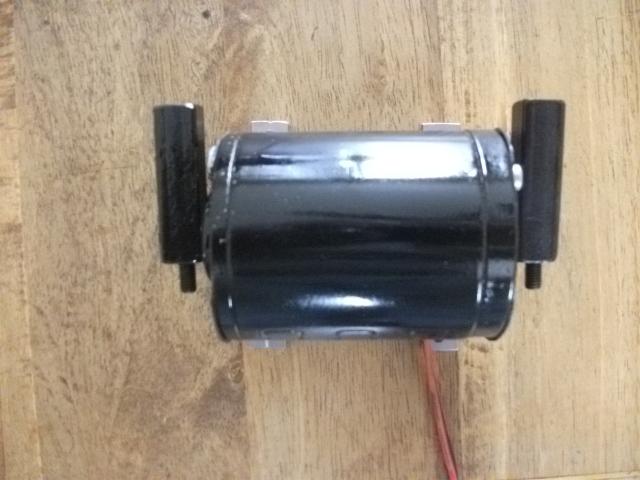

Vu les tarifs il est très difficile de s'approprier un shaker, et pourtant beaucoup de gens ont déjà ce moteur chez eux un moteur de patinette électrique.
Il est monté sur roulement donc super costaud ,en temps normal ils marchent en 24 V;en 12v il marchent très très bien, quelques modifications sont nécessaires l'axe d'origine ne sort pas des deux côtés il faut ouvrir le moteur extraire l'axe d'origine à la presse, cela va très bien et percer la partie arrière du moteur pour que le nouvel axe sorte des deux côtés.
Personnellement le nouvel axe je l'ai trouvé sur un moteur de ventilation, je sais tout ça ça fait bidouille mais une fois tout en place vous avez un très bon moteur pour rien. Largeur 9cm , hauteur 7cm ,profondeur 7cm , avec les masse 13cm , Avec sa nouvelle platine 9cm
je compte le monter sur un congo au moment où le volcan crache les billes le signal serait la lampe flash avec une petite temporisation pour que la vibration soit plus long que la lampe flash.
une fois tout cela en place,je vous dirai si tout cela marche bien.
ps et il ne faut pas dépouiller la patinette du gamin si elle fonctionne encore bien .
