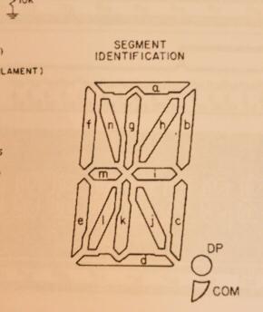

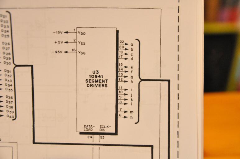

m'étant remis dans les flippers suite à un changement perso, je me suis retrouvé de nouveau à restaurer des flippers vivi, je rencontre une panne avec une carte d'afficheur qui est présente sur les 2 afficheurs , il me manque 2 segments les même partout donc sur les 40 digits ( 2 lignes de 20 ), si on regarde l'afficheur en face, il manque les segments à l'extrême droite ; par exemple un 8 devient un E si cela peut vous aider... je soupçonne u3 10941 vu que le symptôme est général, bien entendu une autre carte afficheur été montée et fonctionne, c'est bien sur la carte d'afficheur qu'il y a un os
