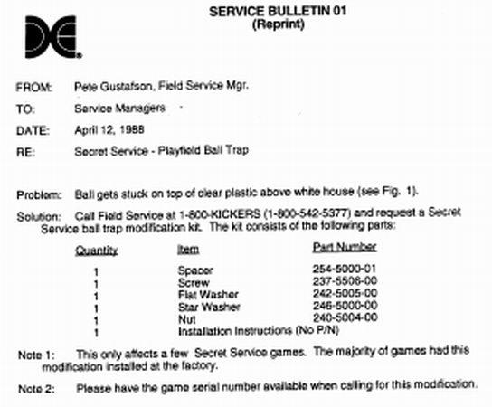

Correctif sur les premiers jeux, niveau lanceur de billes
Blocage de bille proche de la Maison Blanche ( White House )

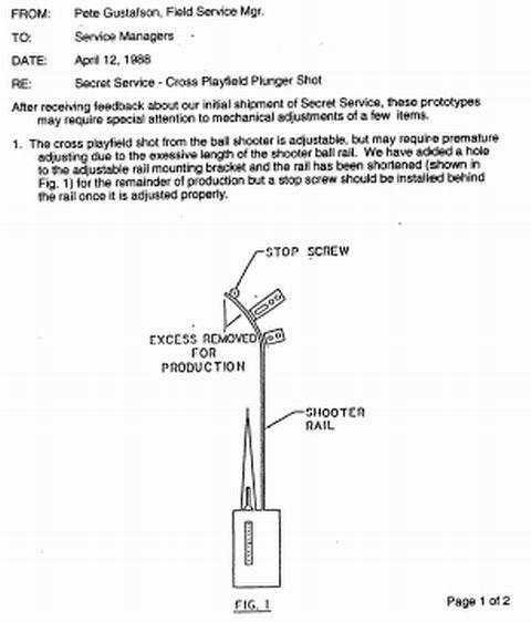

Couloir de lancée et direction
![DataSb2.jpg](http://www.flipperfrance.com/forum/userimages/DataSb2.jpg)
Lors de la production il y a eu lieu à des soucis sur le rail de guidage du lance bille
Là ou vous voyez écrit --> Stop Screw, cela signifie que vous devriez mettre une vis d'arrêt
Mais cela est moche et peu acceptable à mon sens, soit mettez un Mini Post à bois avec un beau caoutchouc de 23/64 de pouce, cela sera efficace par contre et rigide tout en laissant un brin de souplesse avec le caoutchouc

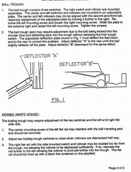

Lanceur de bille
![DataSb3.jpg](http://www.flipperfrance.com/forum/userimages/DataSb3.jpg)
Sur l'image déflecteur de bille A et B permettent d'ajuster la sortie de bille. Si cette dernière est mal éjectée et qu'elle revient dedans, il faut un peu tordre les parties pour ajuster le tir d'éjection
Ceci est valable sur les Williams aussi quin ont souffert du même soucis
