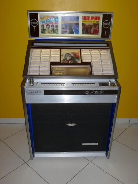

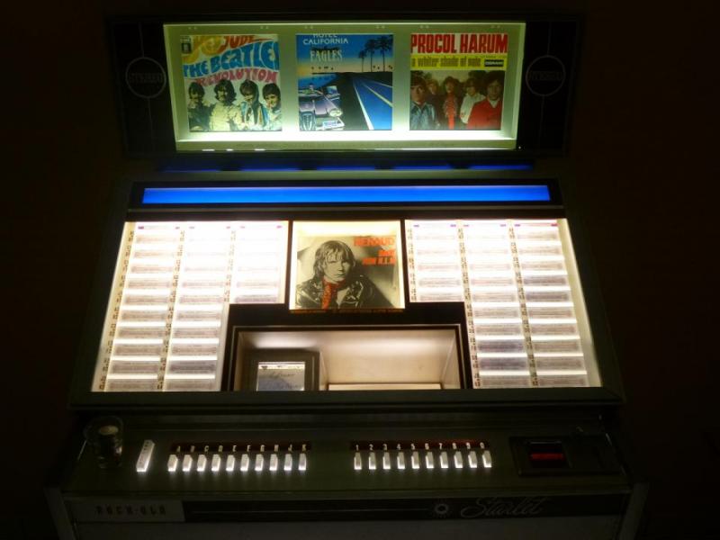

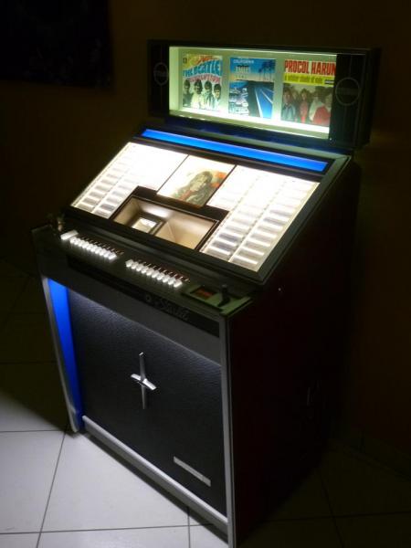

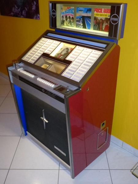

Merci... j'en profite pour mettre quelques photos prises dernièrement qui mettent un peu en valeur lumières éteintes autour ou tamisées (c'est le plus chouette). J'ai aussi refait une trappe de la cashbox, ça m'a pris du temps j'avais la flemme. C'est le seul truc qui me restait à faire, je ne m'en étais pas occupé sur le moment, erreur car après on laisser trainer. Enfin c'est fait maintenant et ça fini.
Non mais il triche c'est un NOS, c'est pas possible.
Il est vraiment très beau et je me souviens que j'étais septique sur le choix des couleurs mais quand on voit le résultat, c'est super.

OUi on le dirait neuf sont Juke
Je m'étonnais aussi de l'aspect extérieur
