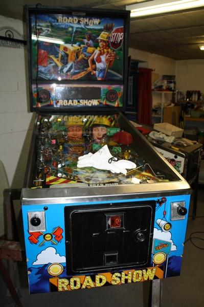

Pas vendu, je l.adore trop, j.attend les décals de caisse

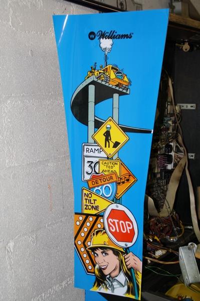

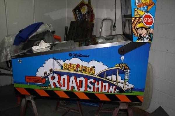

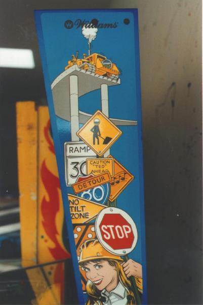

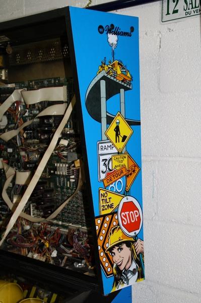

Mes décals de caisse sont arrivés, je vais préparer la caisse. Le stocker bulldozer est arrivé egalement
voilà le sticker du bulldozer est à sa place

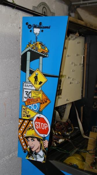

La pose des décals de caisse a commencé, du moins le fronton c'est fait
voici les photos
le côté droit

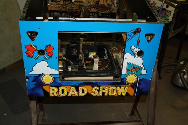

Le gauche avant les découpes
et apres les découpes
je vais bientôt attaquer la caisse
Super !
Tiens ?!... le dessous de la route est noire et sur le mien elle est grise ?
Mais les décals de fronton sont plus petit que le tien.
Surement 2 versions ?

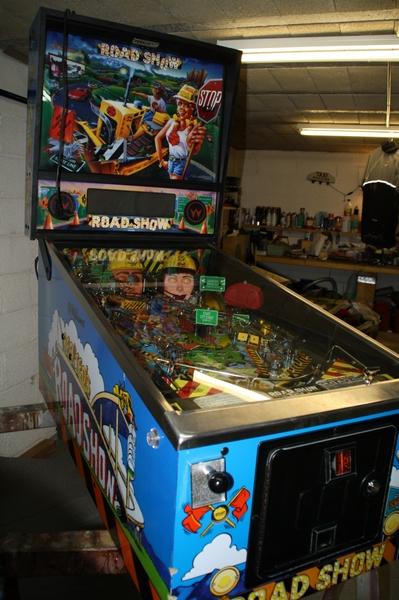

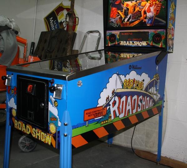

me revoilà avec mon RS

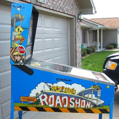

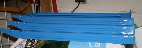

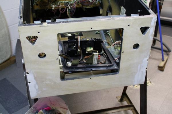

ce week end a été utile pour enlever le décla de caisse, reboucher les trous et imperfections, poncer tout ça comme il faut et puis poser ce nouveau décal de caisse, demain on remonte les pieds et je crois aussi que je vais démonter les cartes et le envoyer au Big boss
Le résultat en photos
et voilà
tu pourrais parler budget, si cela ne te déranges pas ???
et comment tu fais pour les angles ???
tu superposes un petit peu les deux cotés pour ne pas avoir le blanc du dessous qui ressort ???
en tout cas, c'est clean...
bonne continuation
Les décals de caisse se vendent entre 160 et 250 euros environ, pour les angles, pas de superposition, c.est légèrement biseauté, il faut couper avec la lame à 45 degrés par rapport au décal.
L'idéal c'est de récupérer le fichier de la caisse et de faire imprimer le décal par un imprimeur, ce que je viens de faire pour le party zone

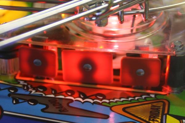

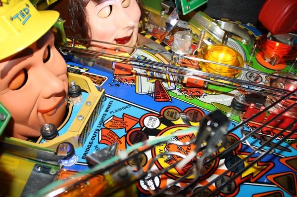

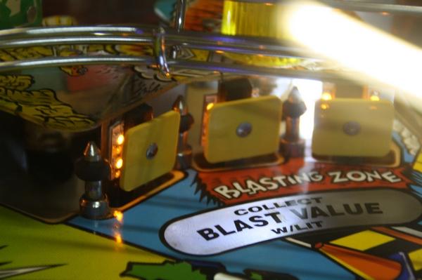

j'ai fini, la bête est sur ses pattes, et il y a quelques mods sur le plateau

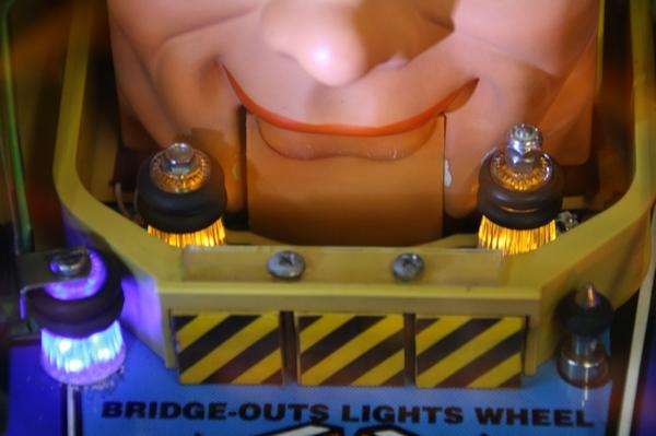

les modifs, plots lumineux
cibles lumineuses, les rouges sont bien visibles, mais les jaunes et oranges c'est pas top
Ah , oui vraiment magnifique , chapeau bas Mr zackmk2 ! sup. flippp débil
les plots lumineux , ca coute un bras , je cherche comment les confectionner par moi meme
si tu pouvait faire des photos en detail ,ca serait super sympa okidoki
