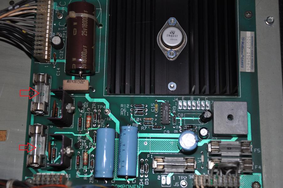

2°) j'ai deux fusibles F2 et F3 sur la carte "power supply" qui me semblent "bizarres" oui, il n'y a pas de fil dedans Est-ce normal?
Merci pour vos réponses
Ci-joint photo de la carte en question
salut ,
deja ,sort tes fusibles de leur logement , test leur continuiter ,et je pense que ton probleme seras resolu
J'ai fait ça et les fusibles sont ok
Par contre j'ai également vérifié ceux de la carte d'interconnection et en enlevant le fusible F4, un des culots s'est détaché du verre.
Ce fusible était-il défectueux? Du coup je n'ai pas pu le vérifier.
N'ayant pas de remplaçant, j'ai commandé sur RP.
Mais je ne pense pas qu'il y ait un rapport avec la roulette, c'est plutôt avec les lampes OUIIIINNN

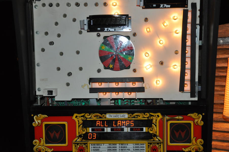

Oui David, mais j'ai aussi des lampes du fronton côté gauche qui ne s'allument plus.
Test all lampes
Pour la roulette aurais tu une piste de recherche?
Pour les lampes, voir les fils des GI
Souvent cela en faute ou les relais de coupures ;)

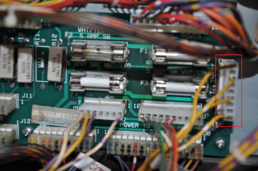

Je dis ça pour vérifier à l'aide du multimètre qu'un des deux fils n'est pas coupé (le vert et le blanc/vert) qui alimentent les lampes en question. Un cordon (lequel? si tu peux me dire) au connecteur J7 (sur la carte interconnexion) et l'autre (lequel?) à l'extrémité des fils et le multimètre réglé sur "signal sonore" le flipper allumé je suppose, ne voulant pas faire de c....rie.

Voilà ce que j'ai trouvé et suppose possible être la raison du non allumage des lampes fronton gauche.
Sur la doc du flipper j'ai:
2j6-1 YEL Gen Illum Pwr: 6V ac
2j6-2 YEL Gen Illum Pwr: 6V ac
2j6-3 YEL Gen Illum Pwr: 6V ac
2j6-4 YEL Gen Illum Pwr: 6V ac
2j6-5 Key Pin No Connection
2j6-6 YEL-WHT Gen Illum Pwr: 6V ac
2j6-7 YEL-WHT Gen Illum Pwr: 6V ac
2j6-8 YEL-WHT Gen Illum Pwr: 6V ac
2j6-9 YEL-WHT Gen Illum Pwr: 6V ac
Voilà le J6 de mon flipper je n'ai que 4 fils alors que la doc mentionne 8 fils ooOOOoo
ton fusible f2 a l'air cramer ,premiere chose a regarder ,et faut le sortir de son logement
