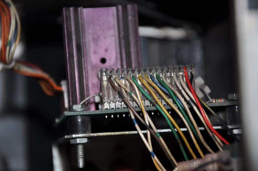

J'ai deux connectiques J7 et J9 de la carteBackbox Interconnect Board qui chauffent (visible sur photos).
Les cosses peuvent elles être la cause du problème ?
Connectiques en cause:
http://flipperfrance.com/forum/userimages/IMG-1197.JPG
Le modèle de cosse montée sur la connectique est celle du bassur la photo:
http://flipperfrance.com/forum/userimages/IMG-1202-1.JPG

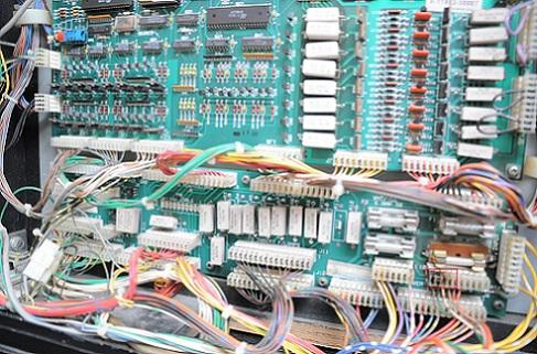

bonsoir,
j'ai également ça sur mon riverboat.
La connectique j7 sur D12313-50007 backbox interconnect board (transcription du manuel d'origine)
Que dois-je faire, vu que je n'y connais rien?
1°peut-on simplement changer le connecteur grillé? quoi commander?
2°comment déconnecter et reconnecter les fils?
3°la carte risque t-elle d'être endommagée?
voici la photo du connecteur j7 grillé
Ce serait mieux d'en faire un nouveau message
On te dira comment faire. Il y a aussi le support à fusibles pas du tout d'origine

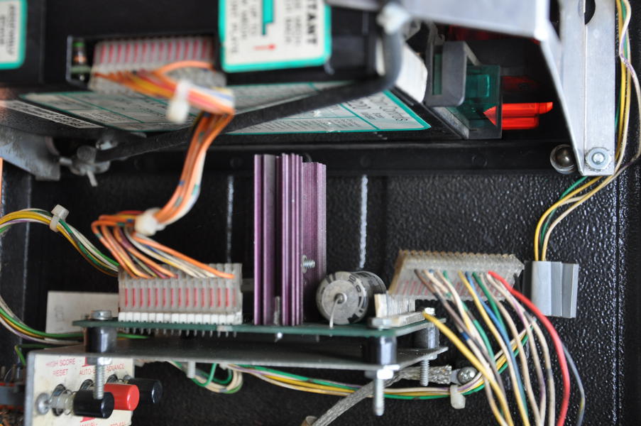

Bonsoir,
J'ai le même problème...
Mais en voulant réinitialiser, j'ai vu qu'un fil du connecteur situé dans la porte était coupé, donc pas de test possible.
Il me faut donc commander ce connecteur et le fameux outil qui permet d'enficher les fils.
Ne sachant pas quelle taille commander, je serais heureux que l'un d'entre vous puisse m'aider.
Merci de votre aide.
Photo du connecteur en question
L'outil tu l'as sur RP
Outil d'insertion 0.1 pouce
Dans ton cas pas le besoin de remplacer le connecteur
Juste sortir le bout de fil coincé, et tu mets le fil en place
Avec l'outil d'insertion, tu pousses le fil dedans, et HOPPP
