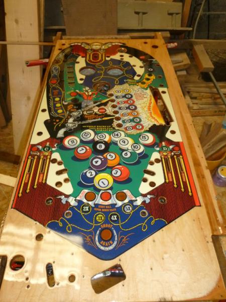

Découpe des inserts : aucune, l'overlay est complet avec les inserts transparents. Par contre sur le plateau j'ai du recoller tous les inserts qui se décollaient, ou qui étaient sur le point de...
Positionnement : on pulvérise de l'eau savonneuse sur la colle de l'overlay, ainsi tu peux le coller le décoller, le faire glisser jusqu'à le meilleur positionnement possible (spot en dessous pour équilibrer les légers décalages des inserts)
Attention ne pas faire la même connerie que moi. Il faut une fois l'overlay mis en place le plaquer entre 2 panneaux + serres joints et attendre 15 jours à 1 mois, que cela sèche bien en place. Moi au début je n'ai pas fait ce plaquage, quand je suis retourné 3 jours après j'avais une bosse (un tremplin yauyo) de 1cm au niveau des bumpers. Il m'a fallut redécoller, cela se déchirait, bref la misère...
mise en vernis : là c'était le point très chaud... faire des essai au préalable sur des stickers. Il y'en a qui cloque selon le type de vernis utilisé.
1ère couche que j'ai réussi avec un vernis en bombe qui va sur les plastiques. (au préalable, j'ai légèrement poncé l'overlay avec un papier de verre très fin)
Couches suivantes avec la méthode des vernis carrosserie (idem poncage avant avec papier de verre très fin)
Le séchage, c'est très très long... Moi j'en ai mis des couches épaisses, avant d'avoir une dureté parfaite, il m'a bien fallut 3 mois (et j'ai fait cela par temps chaud)
Bref faut pas être pressé, en plus si tu te lances dans les pochoirs pour la caisse, pfiouuu... moi cela fait + de 2 ans que cela traine. Mais oui je vais m'y mettre, ce jeu en vaut vraiment la peine...
