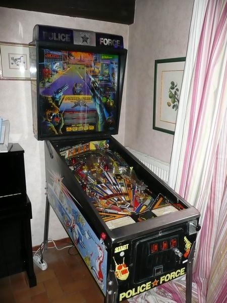

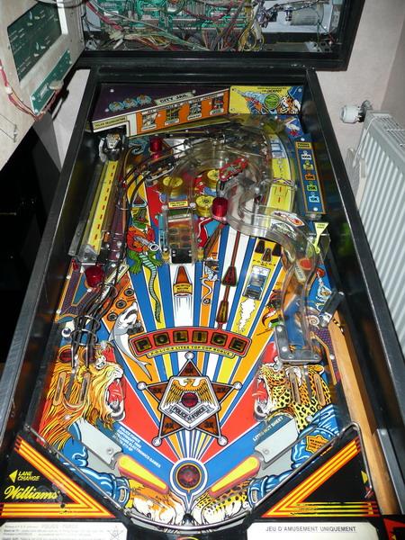

Tout d'abord un aperçu de la bête :
Il fonctionne relativement bien à part quelques soucis.

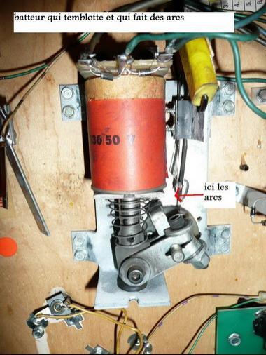

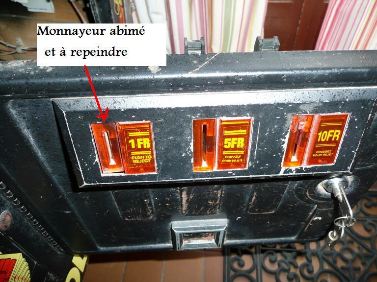

Maintenant un zoom sur le petits trucs qui me chagrinent :

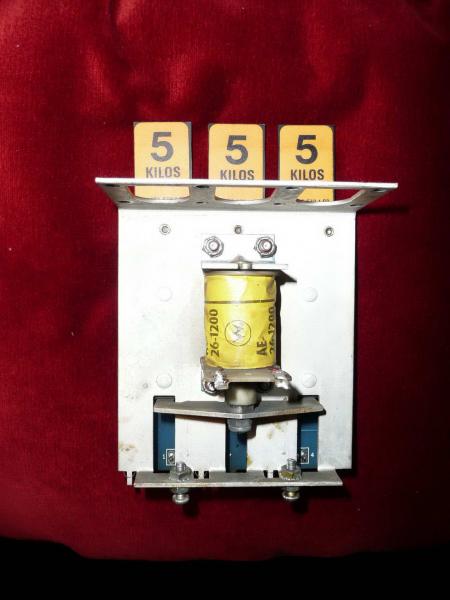

de plus les cibles ne descendent pas correctement.
la liste des choses à faire et solutions avancées :

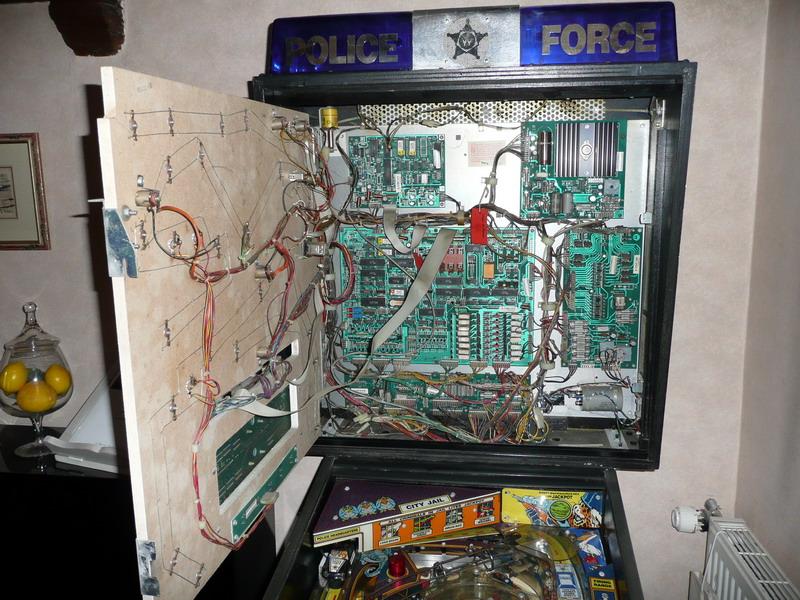

- inspection visuelle approfondie
- vérification des fusibles

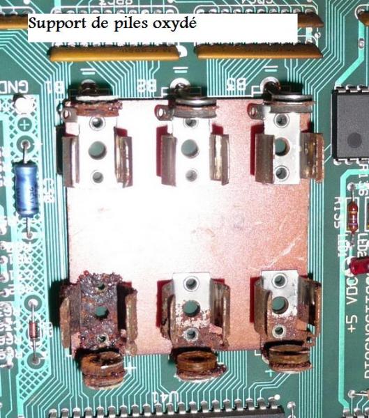

- régler problèmes des piles (par l'ajout d'un support déporté sans doute)
- nettoyer, remettre en état les blocs de cibles
- réparer le batteur Gauche fou (sans doute problème enroulement de maintien en position)

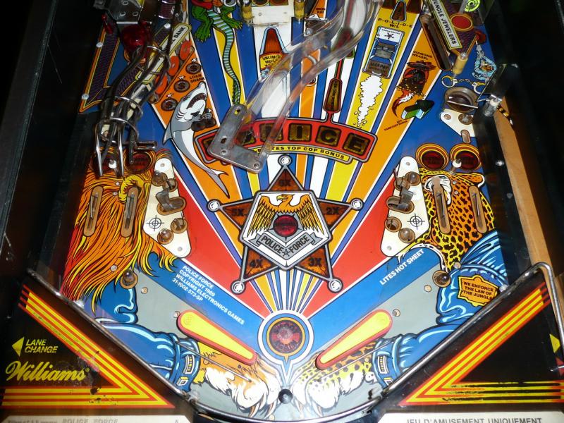

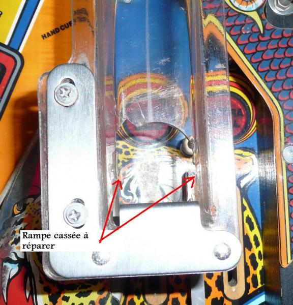

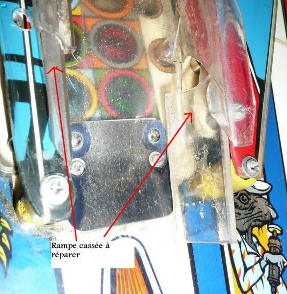

- réparer rampe plastique

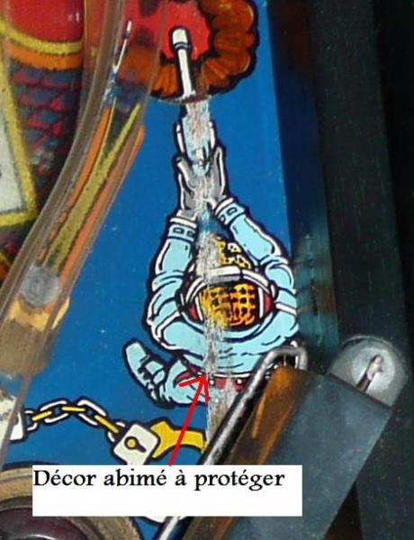

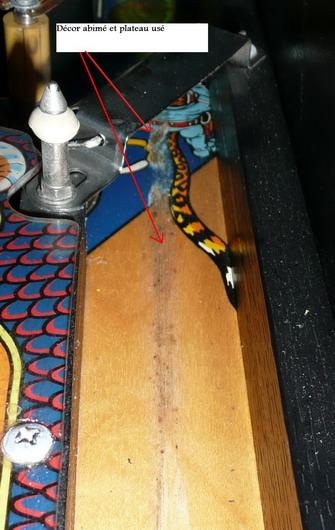

- restaurer/protéger les parties abimées (il y en a très peu)

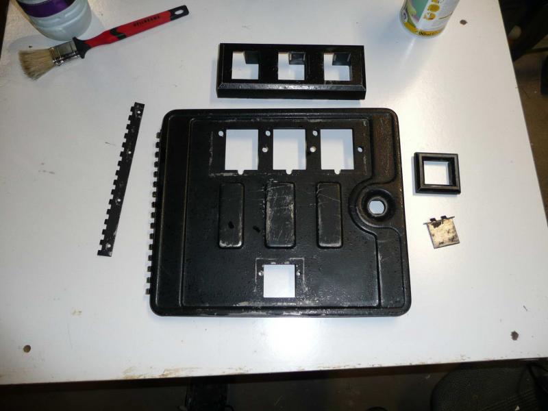

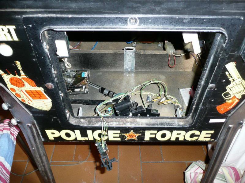

- réparer le cache-monnayeur cassé
- ajouter un monnayer 0,20c si possible

- pour la rampe quel tel de plastique utiliseriez-vous?

Pour l'ajout de monnayeur sans soucis, tu en as sur RP

Pour la rampe il faudrait bricoler avec de l'altuglass et de la colle à composé epoxyde
Pour les arcs c'est normal, mais cela ne doit pas trembler, vu le noir sur les biellettes je te conseille de les changer et l'EOS par la même (dispo sur RP)
Support de piles, oh que oui c'est à faire
Pour le plateau, un bon nettoyage, une retouche ou deux de peintures et protection (mylar par exemple)
Pour le mien j'avais trouvé une rampe neuve sur ce site http://www.seriouspinball.nl/shop/

- le problème du batteur est réglé : un petit fil dessoudé : celui de l'enroulement de maintien
- les blocs de cibles sont nettoyés et ça semble être bon quoique je trouve que ça frotte encore un peu trop à mon gout (on verra à l'usage)

- la nouvelle rampe commandée sur seriouspinball est arrivée et elle est superbe NOS comme on dit Kontent

Un des 2 blocs de cibles nettoyés :
le monnayeur ou est-il passé? ooOOOoo
ah oui c'est vrai il est prêt pour la peinture ;)

Bien cela avnace, cela donne bien déjà le plateau ;)
