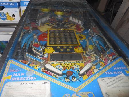

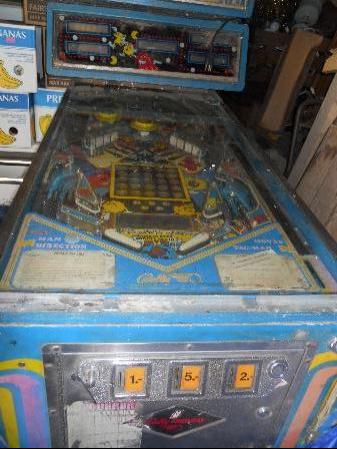

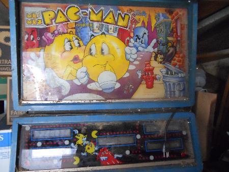

Bonjour. J'ai acheté un Pac Man dans un état douteux...

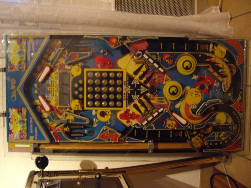

Première étape, nettoyage plateau, remplacement des élastiques et billes.
Le plateau crado :(
Après nettoyage

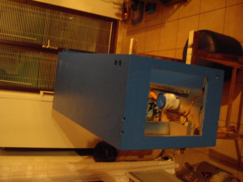

La caisse maintenant

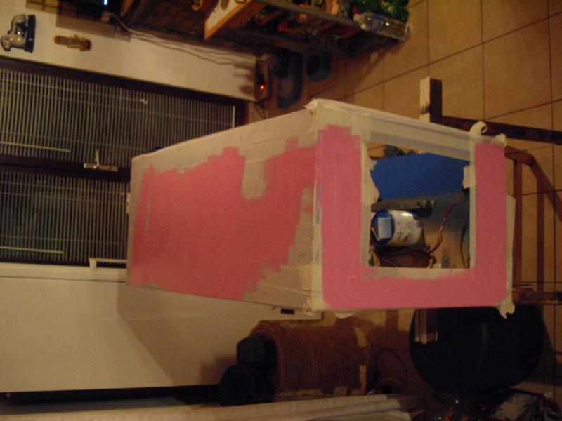

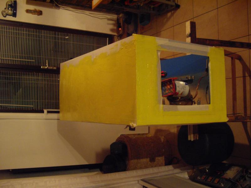

Puis cache avec du scotch de carrossier utilisé en pochoirs, première couleur, le bleu :)
Idem en rose.

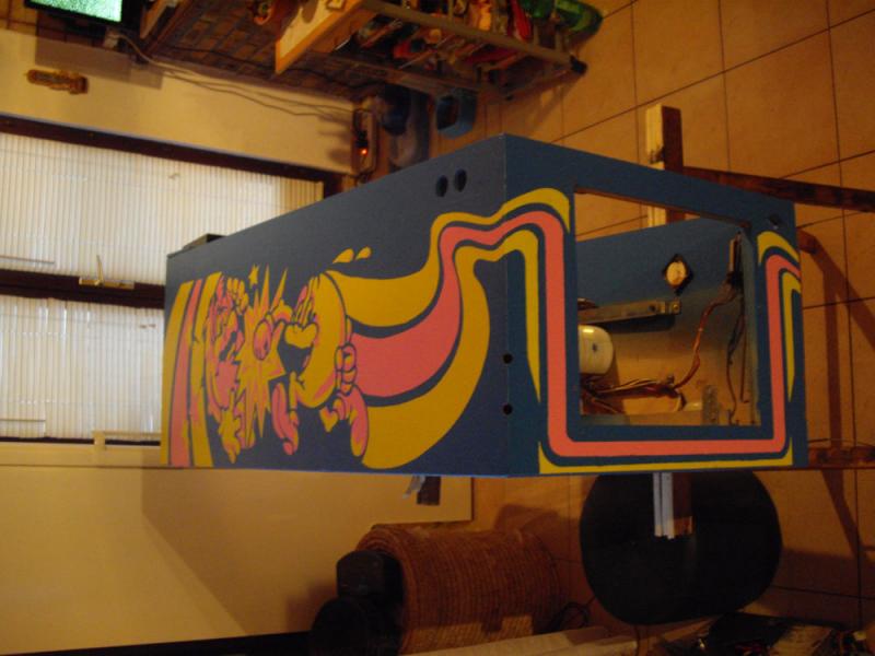

et la troisième, le jaune.

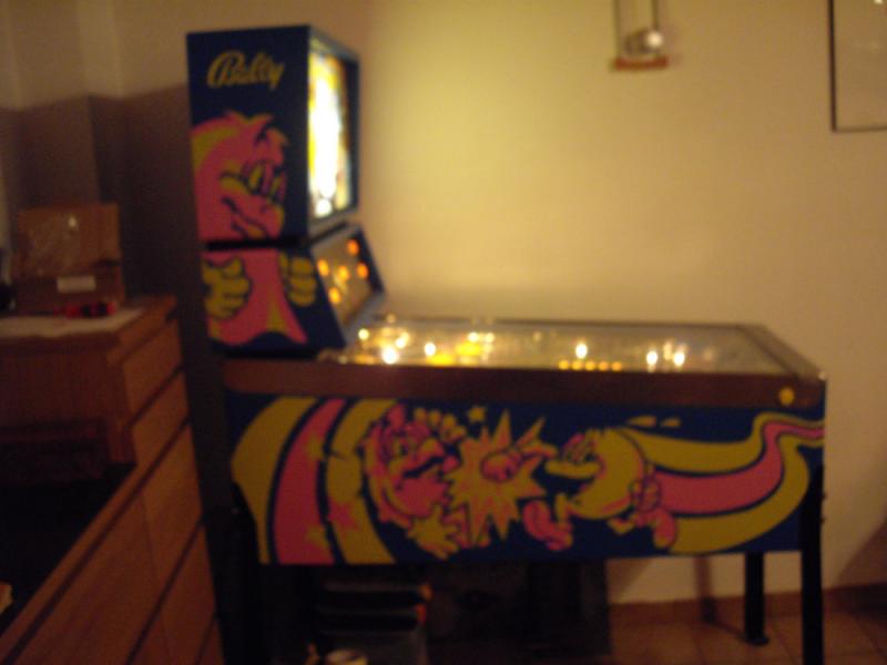

Résultat :

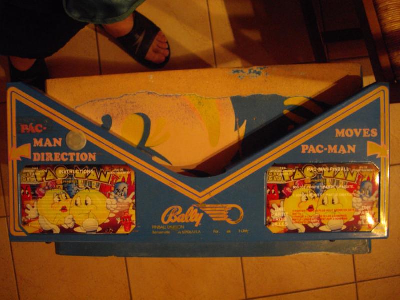

Pareil pour l'autre coté et les frontons.

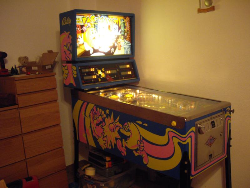

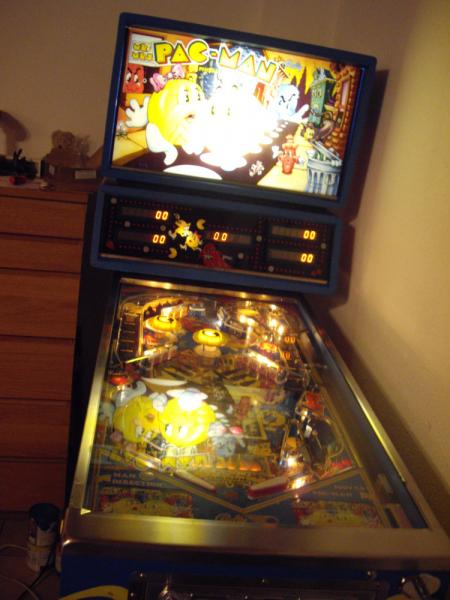

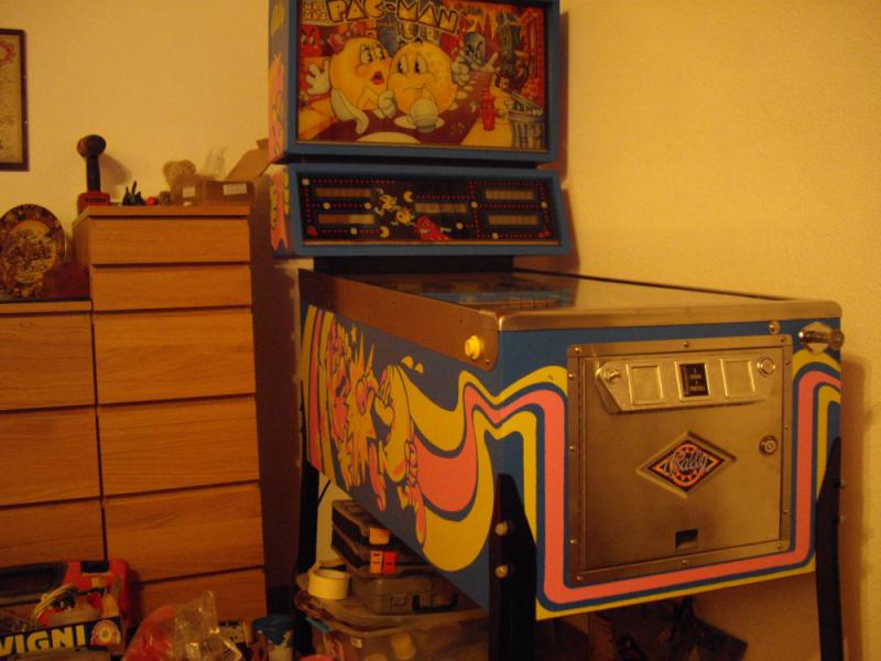

Voici l'appareil terminé :)
Voila, j'ai mis une cpu avec combo prom du skate ball pour le moment en attendant la cpu toute rénové de chez RP ^^
Voila, c'est du taf, mais le resultat en vaut la chandelle.

Pour ta peinture de la caisse, tu utilises de la peinture en bombe ou aerographe ?
lolepro a dit:
peinture nettoyage des outils à l'eau avec un petit rouleau ;)
Laurent.
Ca na pas bavé ???
Moi j'ai fais la meme chose sur mon 8ball et j'ai du tout reponcé.
Tu utilises des pochoires ?
scotch carossier
Hello. Ca a un peu bavé, mais retouches au pinceau fin et c'est tip top.
Pour les pochoirs, je vois que jmi-x suit hihihi, je mets du scotch de carrossier et au cuter je suis les dessins encore visible en dessous (muscu du poignée en perspective), j’enlève les parties à peindre, et voila :)
Laurent.
normalement ton scotch vu que ça a l air d etre du crepé pour les arrondis
il faut le finir avec un piti rouleau en plastique pour ecraser le crepe justement
ça evite que la peinture passe dessous
