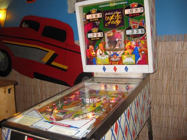

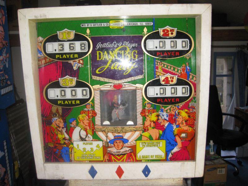

voila ce qu'on trouve parfois dans les granges de bretagne
en voyant ca je ne pouvais pas le laisser souffrir plus longtemps

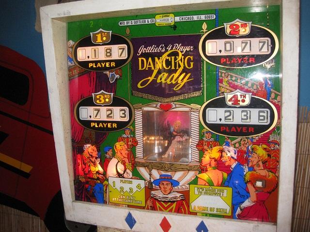

la backglass est en plexi je suppose quelle n'est pas d'orige?
donc une fois au chaud à la maison je branche et je joue quelques parties en trichant un peu
avec ce qui reste de fonctionnel sur le jeu et là en entendant le son des cloches et de l'affichage à rouleaux
ya pas faut le remettre en etat.

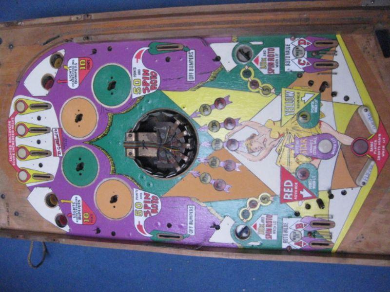

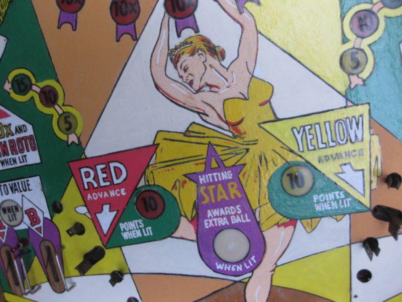

je demonte et j'enleve mon premier mylar
j'avais prevenu c'est mon premier mylar
en voyant ca j'etait de plus en plus dans la m...

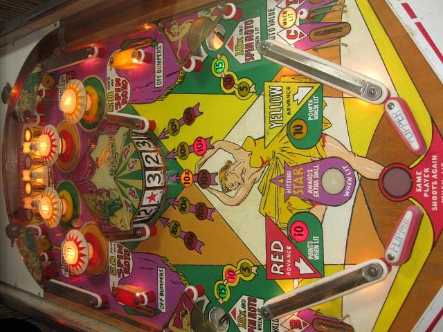

vu que je ne suis pas un artiste 2 solutions:soit je repeint le plateau au rouleau
soit ma femme s'ocupe des "retouches"
vous inquietez pas j'ai choisi la deuxieme et voila ce que ca donne pour l'instant:

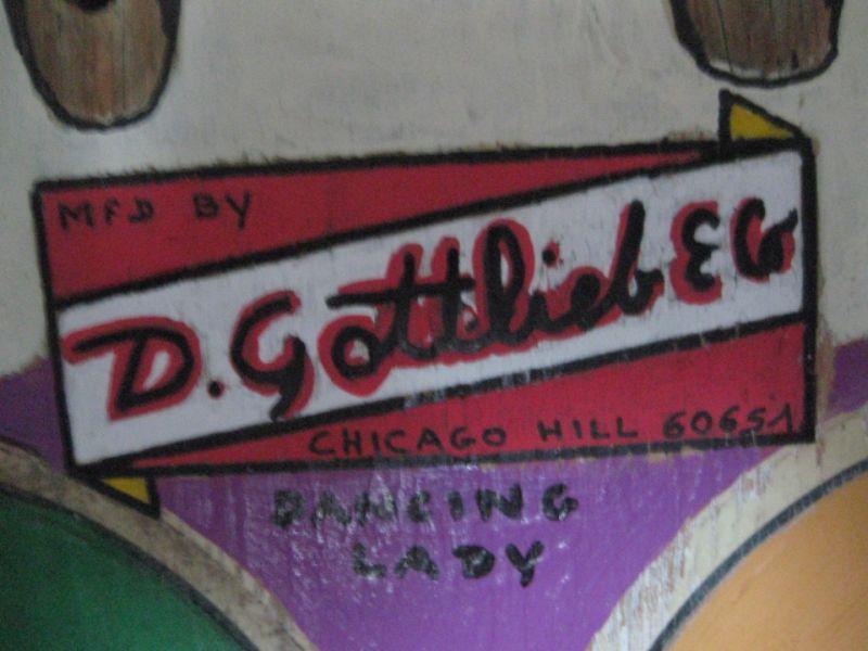

si quelqu'un à un scan ou une photo de la signature gottlieb qui est en haut du plateau parce que là c'est moyen et ben ca s'rais cool

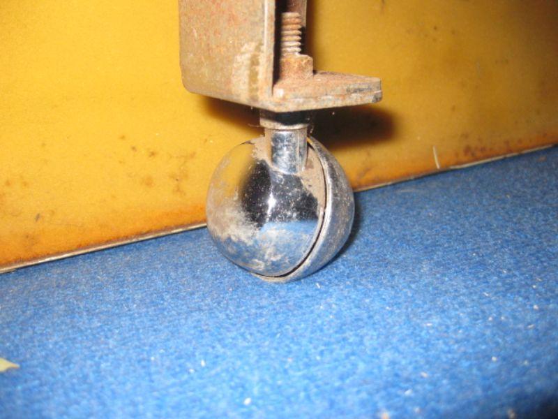

enfin je suppose que les roulettes sous les pieds arriere ne sons pas d'orige non plus?

J'ai eu une backglass de masquerade qui était elle aussi en plexi et d'origine. Ta femme assure pour les retouche beau boulot.
Laurent.
Le son des cloches au début c'est bizar, mais TELLEMENT bon!
Ta femme elle gère garde la bien au chaud :lol:

si la backglass du masquerade etait d'orige la mienne aussi puisqu'ils sont tous les 2 de 1966 et du meme dessinateur apparement ca rassure mais quand meme du plexi!?

Oui les pieds sont tous équipés que de vérins, pas de roulettes :lol:
Belles retouches déjà pour Madame ;)

Beaucoup de glaces de cette époque étaient en plexi ce qui nous contraignait a mettre devant une vitre fine afin de contrer les petits malins qui dans certains bars perçaient un petit trou sur le compteur des centaines ou des milles afin de le bloquer sur le 9 et de faire monter les scores pour obtenir des parties gratuites.
merci pour le cours d'histoire du flipper,faut deja etre vicieux pour percer la backglass.
une bonne vieille rondelle de 5 francs c'est quand meme moins radical pour le flip.

apres 3couches de vitrificateur passage intense et nettoyage de "TOUS" les contacts,j'ai voulu les compter (que d'la gueule) yen a plusieurs...n'empeche que ca m'a elimine un paquet de pannes.
yen reste 2 : le 4eme tableau ne s'alume pas en fin de partie
les points defilent beaucoup trop vite
quece qui s'passe t'il ?
