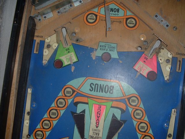

1)Voyons un peu le type de problème :
Cette image vous montreras le pire des ennemis des collectionneurs, le plateau est arrivé en fin de vie et il a été tellement usé par son succès.
Mais que faire pour pallier à ceci, comment refaire la peinture ????

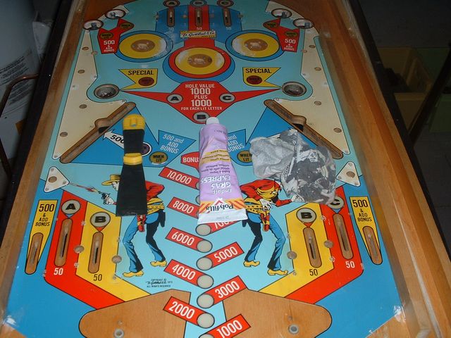

2)Quel(s) outillage(s) faut-il et matériel(s) :
Il ne vous faut pas grand chose, en fait l’indispensable est ci dessous
Comme vous voyez ci dessus , un tube d’enduit gras, un chiffon , et une spatule ou plutôt un couteaux à enduire, avec une lame inox.
Pourquoi la lime inox, simple le tranchant restera et aussi il n’y aura pas une seule oxydation pour le temps à venir, ce qui permet à la lame de rester bien droite et aussi permet de garder une application uniforme et lisse ( sans rayures ) de l’enduit à laquer .
L’enduit gras à laquer, spécial salle de bains , cuisine, boiseries, est un enduit ayant des particules très fines , qui s’associent à une base collante, afin de combler irrégularités ou fissures ou alors avant de peindre une laque, pour avoir un effet de miroir. Il s’adapte parfaitement à notre usage car il est conseillé de l’utiliser pour des laques lessivées ou alors de vieilles peintures .
J’ai choisis celui ci, car gras, ce qui permet d’assurer par la suite une bonne application et un collant de bonne qualité et surtout il est tout prêt .

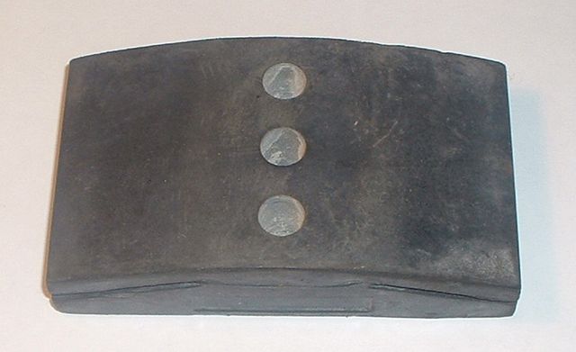

Mais avec quoi :
Il vous faut une cale à poncer ainsi que du papier anti-encrassement.
Pourquoi anti-encrassement ? Simple afin d’éviter que le papier garde cette poussière très fine et le rende inopérant en deux passes, ce qui limite ainsi le travail et aussi le risque de rayes, lors du ponçage.

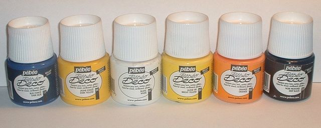

Pour ma part depuis des années j’utilise avec succès les peintures pour maquettes à séchage rapide et aussi des peintures acryliques, primaires et préparées ayant des pigmentation des très bonnes qualités afin d’obtenir des mélanges de bonnes qualités.
-En premier les acryliques primaires :
-Les acryliques prêtent à l’emploi :
Les peintures ci dessus sont de très bonnes qualités, et ont un séchage rapide, ce qui est bien aussi c’est de voir la variété des couleurs, jusqu’au fluo, idéales dans certains oranges de plateau….
Le mieux est de s'équiper d'un panel fort, afin de palier à tous mélanges et pigments différents

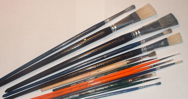

-Les pinceaux :
Voici un beau panel de ce qu’il faudrait avoir avant de procéder.
Les tailles à vous de choisir en fonction du travail à effectuer.
Je conseille cependant un poil dur pour le remplissage et un poil tendre ( style soie etc.…) pour les contours ou finitions.

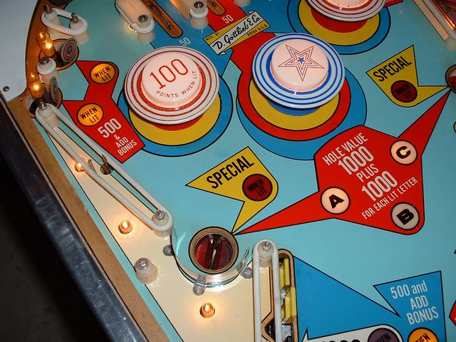

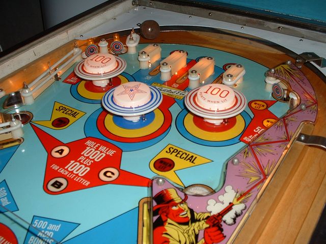

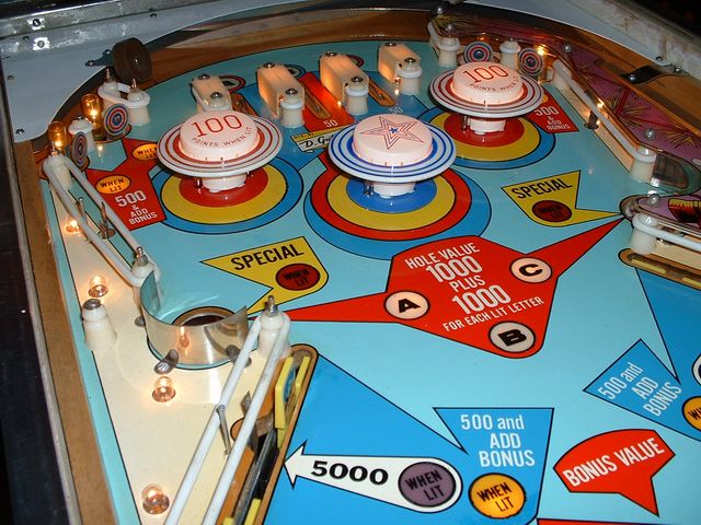

5) Voilà ce que l’on obtient :
Un beau résultat non, on dirait pas qu’il a été restauré, n’oubliez pas de le protéger par la suite , en le vitrifiant par exemple, ce qui a été fait sur celui ci ….

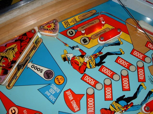

Un beau Fast Draw refait il y a fort longtemps déjà
Un flipper qui m'a beaucoup plus en temps qu'électromécanique de Gottlieb. (Maitre des mécaniques incontesté et dit par tous)
