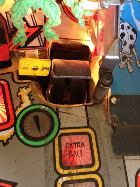

Le trou de l’éjecteur de mon AFM est méchamment gros !!
Meme un cliffy protector ne cachera pas entierement le massacre.
Quel est la meilleur solution afin de redonné forme au plateau, et qui permet de refaire une peinture par dessus?
Enduit de rebouchage?
Photo:

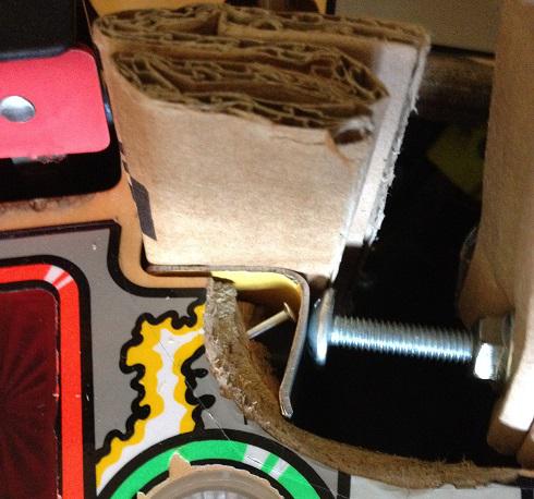

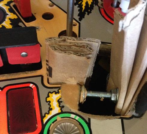

D'abord, bien nettoyer le bois, enlever toutes les particules volantes ou sur le point de tomber.
Ensuite reboucher au mastic epoxy, moi je fais une sorte de moule reproduisant la forme original du trou avec un morceau de carton souple que j'enduit legerement d'huile pour que le carton n'arrache pas le mastic une fois qu'on l'enleve, et je bouche ensuite tout ce qui manque à l'epoxy.
Une fois sec, poncer et finir avec du mastic de finition pour un rendu bien lisse, puis peinture et vernis! et cliffy obligatoire.
