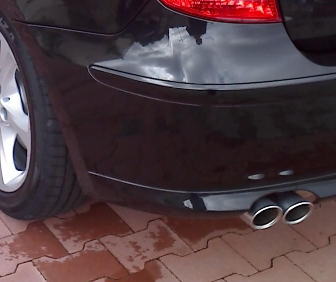

Cela fait un bail que j'ai pas nettoyé mes deux sorties de pot !
Hop iNettoies cela sous peu ;)
ah ? t'as une mobilette David ? Genre 103 SPX ou MBK 51 ? lol
Cette mobylette dépasse les vitesse plus que limitées mais à 4 roues ...et deux pots MDRMDR chromés
Tant qu'il y a un "i" derrière ça me va, surtout si c'est B.M.W. qu'il l'a produit ça fait vroom vrooooomm. A partir de 2,5l le son devient prodigieux. Un super son, ouais c'est ça qui est bon.
Dommage trop peu de gens savent apprécier cela. Faire la différence entre un son et un bruit ce n'est pas donné à tout le monde.
