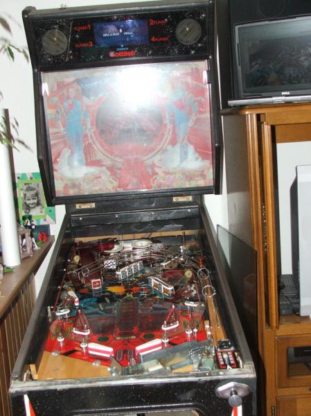

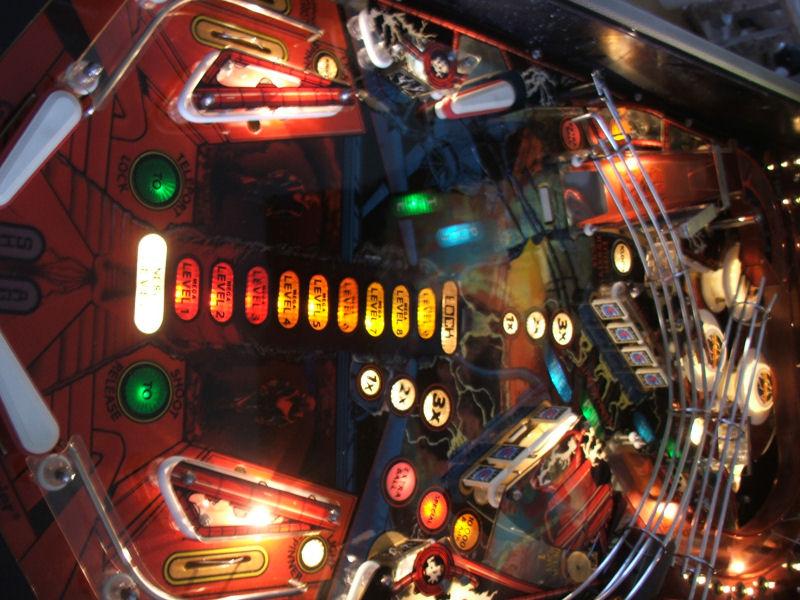

je met la restauration du Tx sector en ligne que j'ai faite l'année derniére
un peu cracra

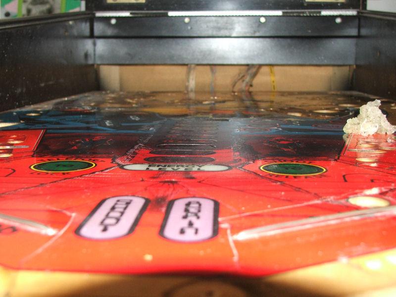

une de plus

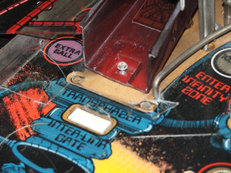

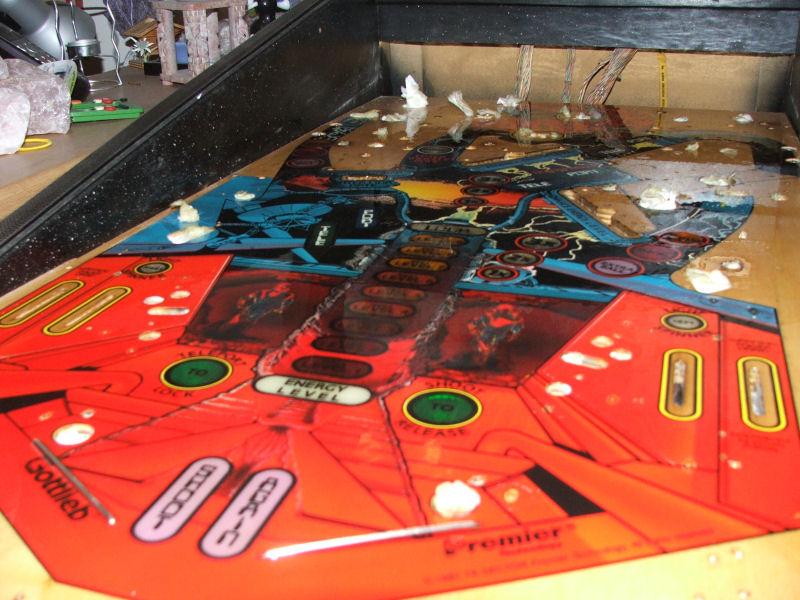

le mylar qui se barre ...
cela part en sucette
Aller c'est parti

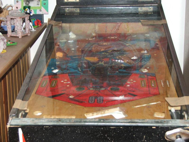

organisation oblige car premier flip restauré

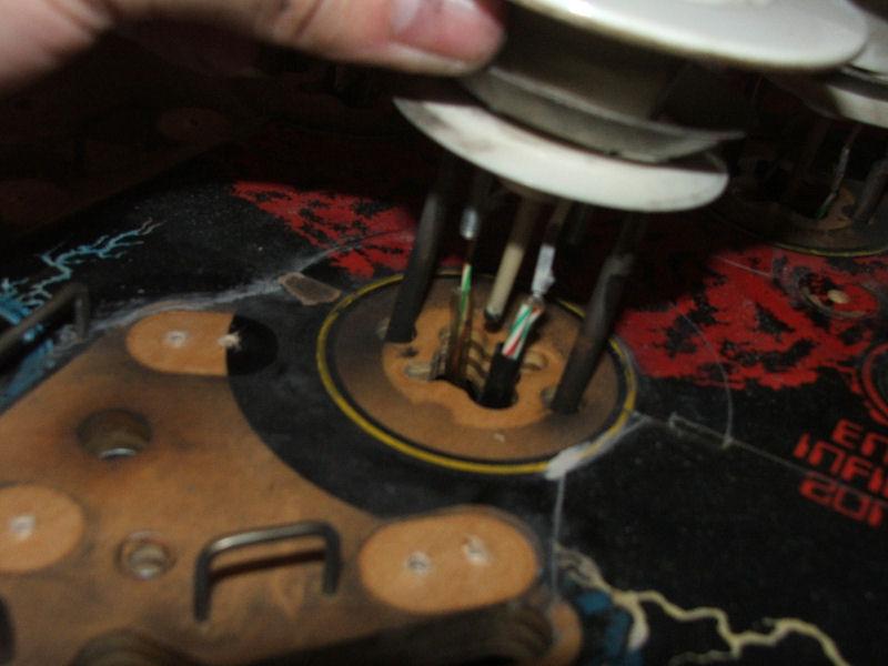

Certains fils seront à dessouder comme ceux des bumpers

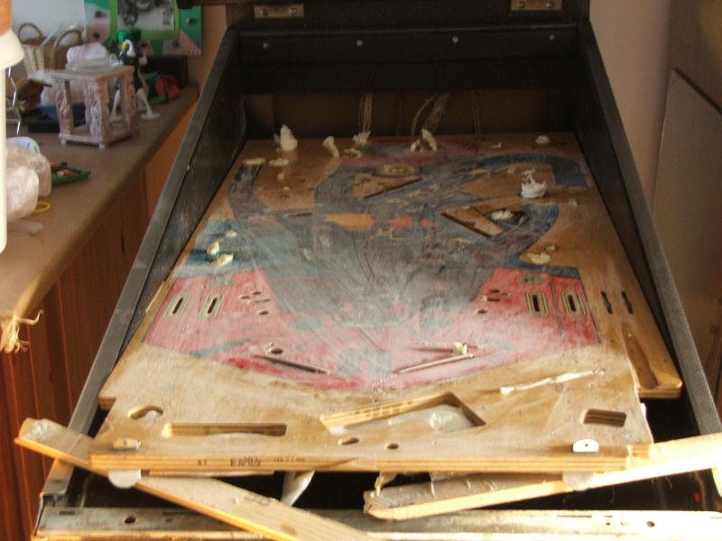

le démontage est quasi fini

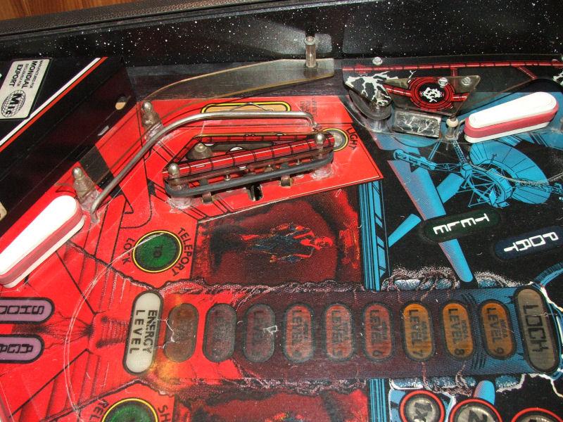

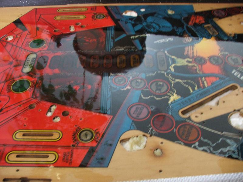

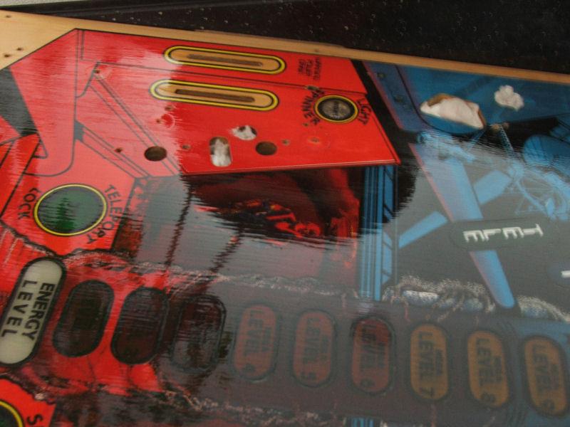

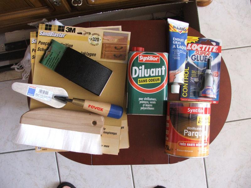

on s'attaque au mylar avec un décapeur thermique et on enléve la colle puis gros nettoyage
nettoyé
on ponce et on prie lol

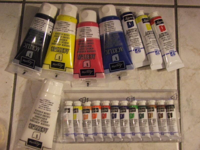

on fait de la retouche perso acrylique

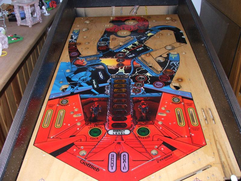

on vitrifie, perso polyuréthane

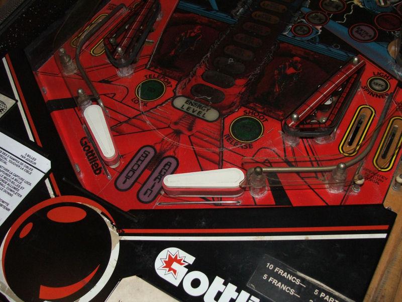

photo prise, le vitrifiant n'a pas eu le temps de tirer
on protége le temps que cela séche aprés chaque couche

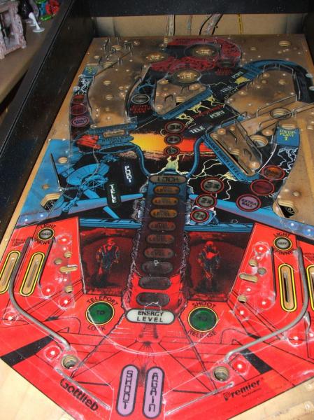

on avait biensûre boucher les petits trous

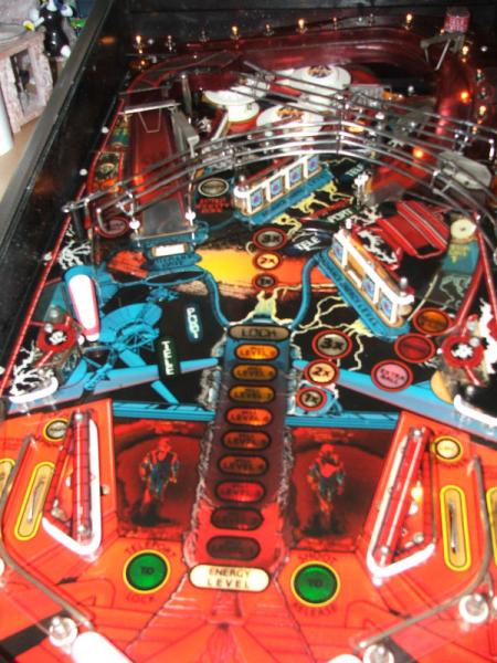

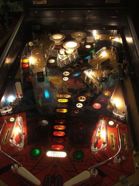

cela commence à être sympa

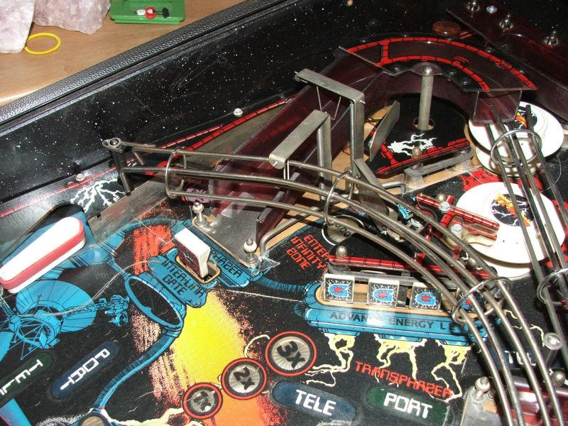

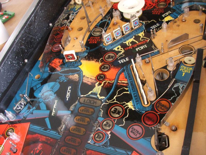

on remonte aprés avoir attendu une bonne semaine aprés la derniére couche
notez le portable sur le côté en haut du meuble plus de 400 photos
non je ne flippais sans faire de jeu de mot

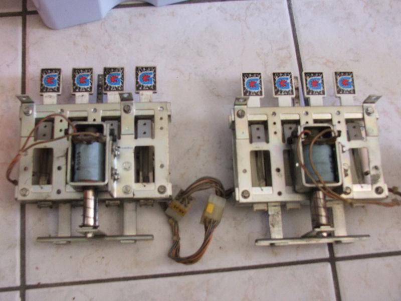

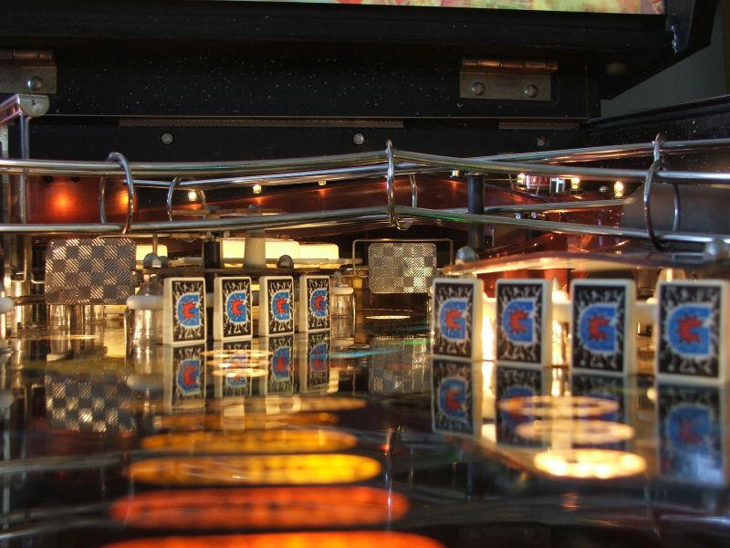

on s'occupe aussi des accessoires au préalabe avec la P5
ex les banque des targets
gauche beurk, droite nettoyé

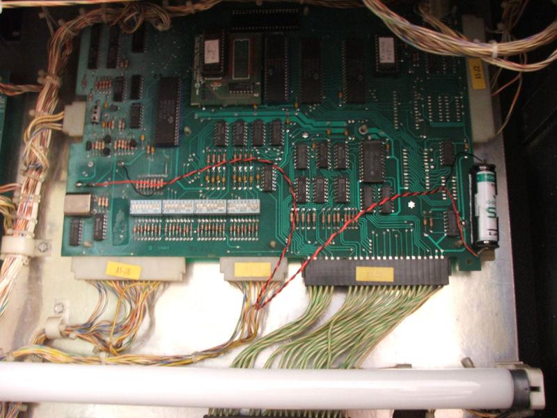

on en profite pour virer la pile de base
perso j'ai opté pour une ls14100 et diode

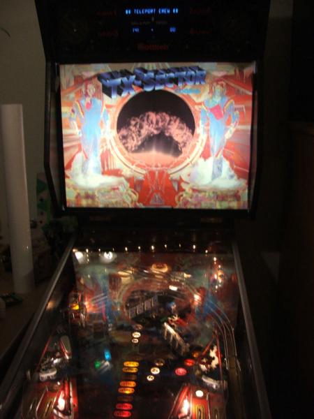

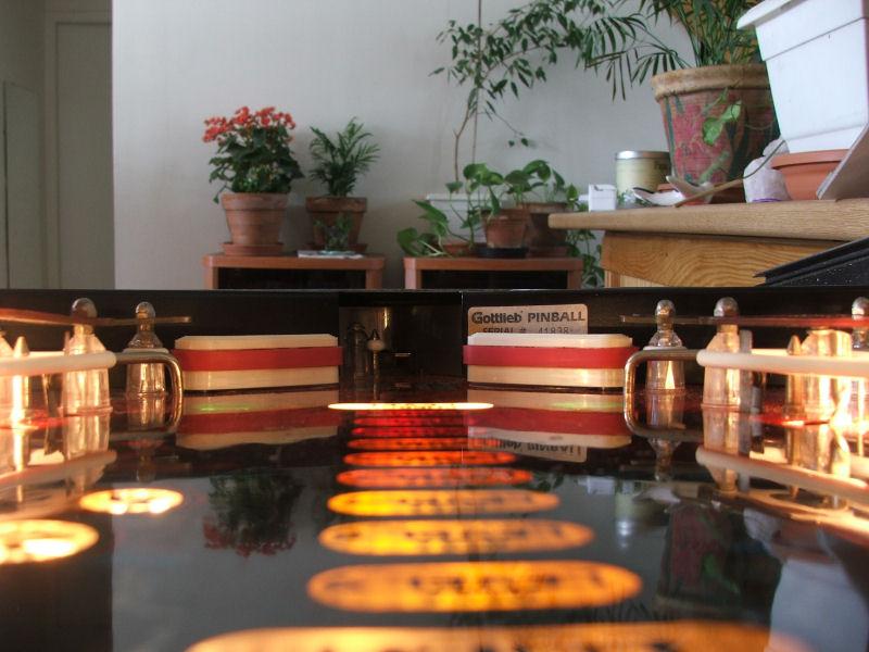

et voilà c'est fini
quelques une en plus pour David
