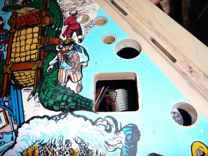

c est en cours,j'y vais tout doux.
avant de retirer le mylar, non je ne voyais pas les fissures,bonjour la surprises en l enlevent,mais bon petit a petit ca se refait.

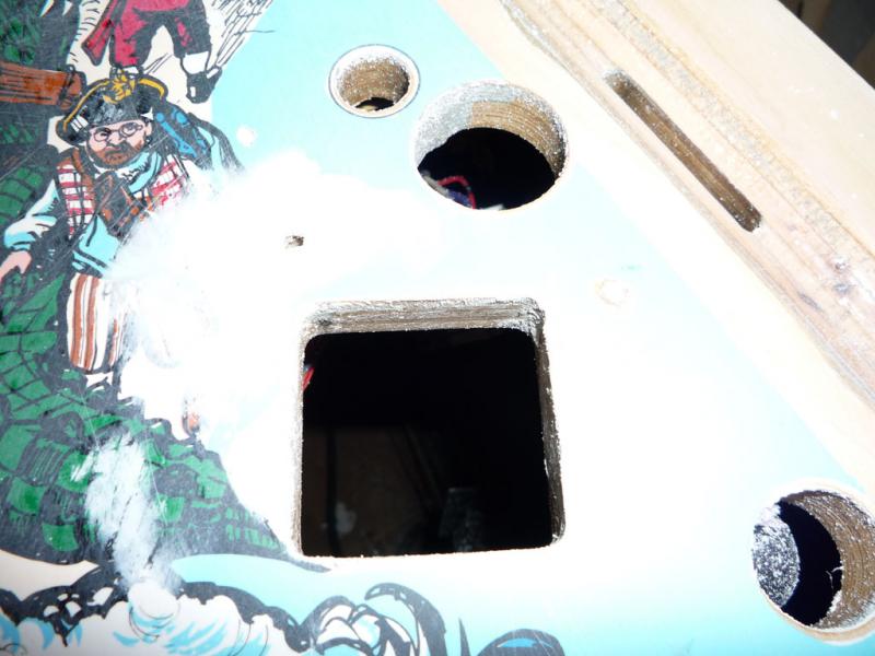

Je restaure un HOOK ... habimé,
C'est après le ponçage....
Retouché....

Au passage il suffit juste d'enduire la zone abîmée avec une spatule droite en Inox cela évite de trop poncer et s'emmerder grave
Je t'assure David , j'ai pas mis l'enduit à la truelle....:lol: mais bon je te l'accorde j'en ai mis un peu trop,
Mais dans ce cas, j'ai du refaire tout le tour du trou... et la queue de l'alligator et une partit du personnage à droite,
