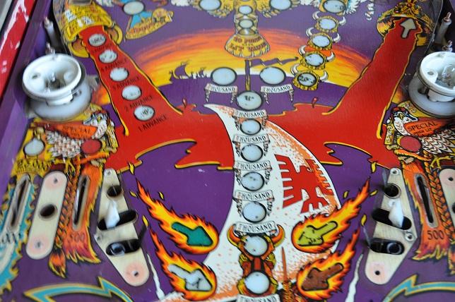

un grand merci de tous tes conseils, j'ai récupere les griffes avec du 800 mouillé.
je n'ai pas d'essence F, est ce qu'un produit pour vitres ou red devil irait?
j'ai mis du blanc sur le bois. Mes couleurs doivent arriver un de ces jours.
Il y a des endroits ou la couleur rouge est pointillée de mauve. On voit ca sur la premiere photo publiée sur ce sujet Est-ce qu'il y aurait une technique qui me permettrait d'obtenir qqch du genre ?

pour ta retouche en points de gradients, j'ai pas de méthode
c'est une épine pour faire en peinture ce système de points...!!!
a part si c'est une petite surface, la patience...!!! vivi
pinceau maquette super fin ou stylo bic vide trempé dans ta teinte montée
ou stylo retouche fin, mais tu n'auras pas toutes les teinte voulue
perso, je n'utilises que du noir pour cela
le reste, je suis en peinture auto
tu peux te fabriquer des pochoirs avec n'importe quoi si tu bosses avec un aéro
une grille de haut parleur de pc, une toile ou tissus troué,
du moment que tu trouves quelquechose qui as des petits trous qui peuvent correspondre a ton modèle
si vraiment tu penses ne pas arriver a faire quelquechose de trop complexe
tu peux toujours faire des scans de tes parties trop complexes avant de retoucher
et fais refaire en décals a coller les petites parties que tu colleras avant de vernir

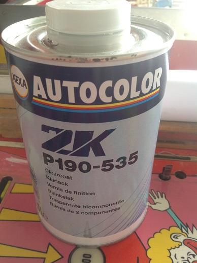

Je reviens sur ce sujet.
J'ai bien suivi toutes les étapes. A la fin du trvail, j'ai passé une couche de vernis au pinceau. Je n'ai pas le choix, Certains éléments restent sur le plateau.
Comment éviter les traces de pinceau ?
salut jimy
j'aurais du mal a te conseiller la dessus, je ne fais pas de vernis au pinceau
je pense qu'il faut pas trop la tirer et lui mettre de l'épaisseur, cela se tend mieux ensuite
mais je peux t'aider pour la suite
sur une seul couche de vernis, c'est un peu juste en épaisseur de vernis pour poncer et ensuite polir
tu risques en ponçant de passer au travers de ton vernis
il faudrait que tu dépolisses et remettre une couche de vernis
une fois bien sec
papier 400 a sec avec une petite cale a poncer pour dégrossir
ensuite 800 avec un chouille d'eau toujours a la cale
puis 1200 a l'eau toujours a la cale
tu essuie bien tout et polish a la machine ou a la main suivant ton matos et la place que tu as
pour la marque de polish, perso j'utilise du perfect-it de chez 3M
mais y'en certainement d'autres aussi bien
bon courage
Merci Boumba ... toujours là quand il faut :) Donc plusieurs couches ... au pinceau. avant de poncer 400 - 800 - 1000 j'ai encore.
J'ai du novus 2 en polish.
En fait le clear coat bi-composant de carrosserie que tu m'as conseillé est vachement agressif pour les poumons, j'ai du mal à respirer en fin de journée avec seulement 15 minutes de travail. Pourtant j'ai un masque mais c'est du costaud :)
ben c'est pas le mieux au pinceau, c'est sur
a la bombe ou avec un petit rouleau mousse aurait moins de trace pour moi qu'au pinceau
mais c'est vrai que y'a dans les bombes des solvants agressif pour les poumons
mais c'est pas moi qui t'ai conseillé pour le vernis en bombe, je suis pas spécialiste, j'utilise un pistolet et du vernis dupont ( qui peut faire mal au poumon aussi; masque obligatoire et endroit ventilé sans poussière )
par contre, j'imagine que tu utilises un vernis bois sans durcisseur ou quelquechose comme ça au pinceau
mefie toi, cela ne sèche pas vite et jaunie les teintes si tu en met trop
faut pas charger trop quand même et pas en mettre 15 couches non plus
je pense que 2 suffiront
bien mater le vernis entre tes deux couches, un petit coup de 800 a la cale et scotch aux endroit difficiles
faut vraiment qu'il soit mat et bien sec avant de revernir sinon ça tiendra pas
bon courage et fais voir le résultat
En tous cas les gars équipez vous d'un masque à cartouches !!!
Il semblerait que je sois très mauvais. Heureusement j'ai fait mon premier vernis sur un flip qui nécessite un petite retouche.
J'ai tout perdu. Vernis bi-composant pour auto, inapplicable parce que hyper concentré séchant tout de suite. Je ne sais pas si on peut diluer et avec quoi. Bref, gros patés, travail dégueu, passé l'aprèm à gratter les 2 couches à la spatule.
Seul point positif, outre cette "bonne expérience", mon plateau est bine mat et prêt à être retouché puis vernis débil
Y a pas un autre moyen ?
A vot' bon cœur
Euh, tu l'as appliqué avec quoi le vernis ? Car si le plateau n’est pas entièrement démonté, c'est que tu l'as fais à autre chose qu'au pistolet et alors c'est normal que tu ne puisses pas l'appliquer facilement.
Un vernis 2K se dilue avec ... du diluant pour vernis et peintures 2K (donc pas avec du white spirit et encore moins de l'eau).
oui,Couin,j'ai essayée white et ca coagule :)
Non pas au pistolet, au pinceau et au pinceau mousse. tu diluerais a combien avec le diluant 2K ?
La dilution est indiqué sur le pot du vernis. Généralement c'est 5% pour une application au pistolet.
Oublies le vernis 2K si tu n'as pas de pistolet (pas un merdier basse pression, mais un pistolet à brancher sur un gros compresseur. Si tu veux absolument du vernis 2K sans tout le matos pour l'appliquer, prends toi des bombes 2K qui sont à percuter au moment de vernis.
