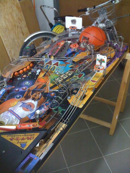

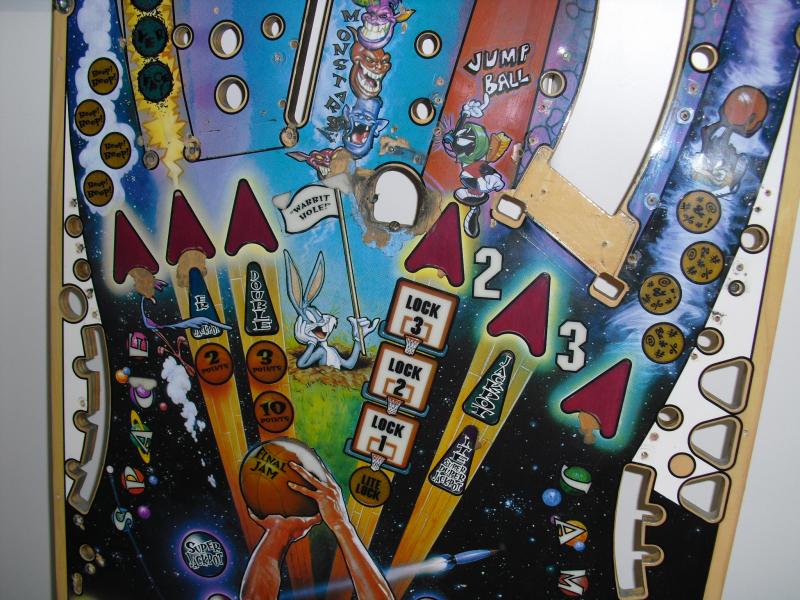

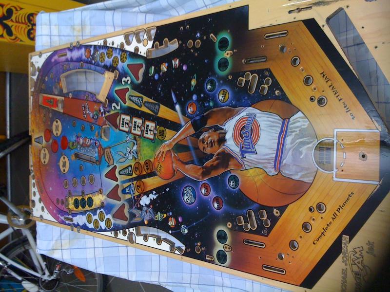

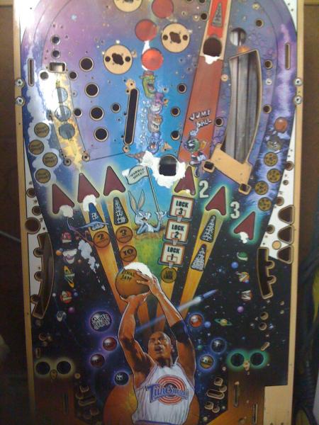

Voila donc j'ai recuperé un plateau complet (enfin normalement) de SPACE JAM
que je voudrais mettre en decoration murale dans ma salle de jeux
bon apres demontage des ensembles il y a bien entendu quelques soucis avant ma vitrification
j'ai suivi a l'epoque le poste de Gily et deja ca m'aide bien
si vous avez d'autres astuces n'hesitez pas

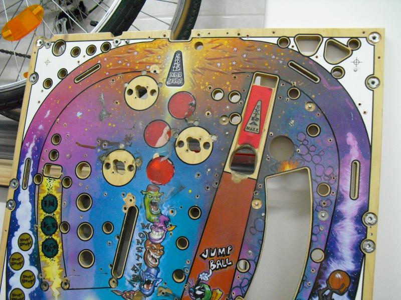

et puis pour ce que je ne peut refaire comme ce n'est pas un plateau de jeu a proprement dit
je peut dans ces cas la faire du tunning et ajouter des "toons" sur les coins les plus abimés
mais bon.......

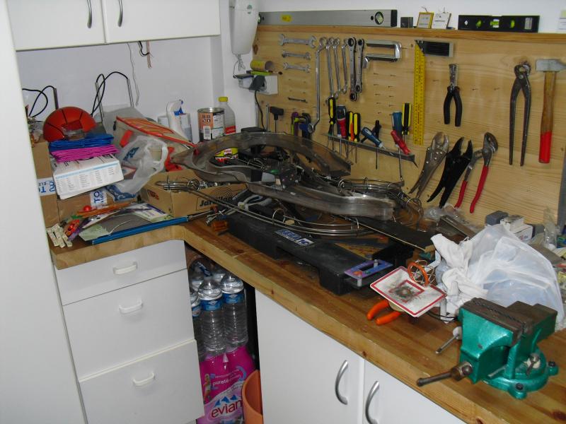

par contre quel bordel une fois demonté les decors, rampes, etc........
Ou alors le refaire completement si je trouve le reste
Il a bien vécu ce plateau :lol:

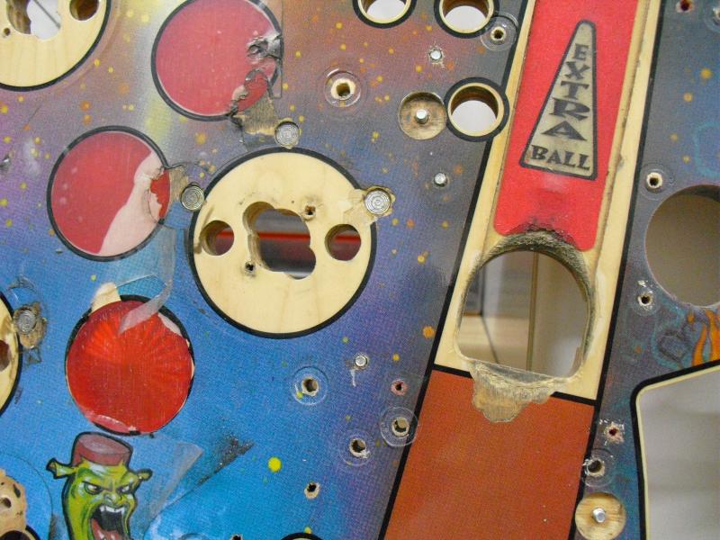

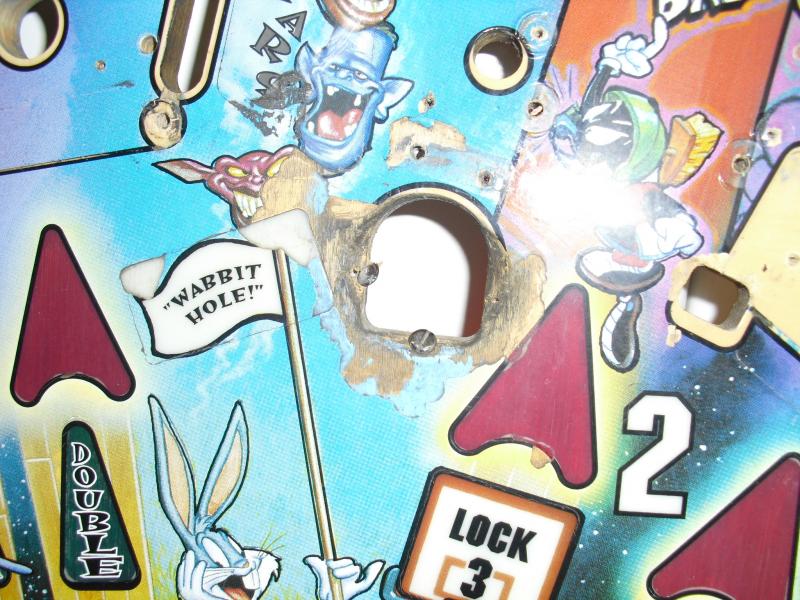

Il est creusé en certain endroits, dommage qu'il n'y ait le reste qui va avec
Quelqu'un peut il me dire quelle resine je peux mettre sur le plateau pour d'eventuelles retouches de peinture
apres le "resinage" ??
merci
Sur le plateau, ou le bois est apparent tu met de l'enduit pour mettre a niveau, après tu fait les retouches de peinture. Pour les inserts effectivement faudrait du vernis incolore avant.

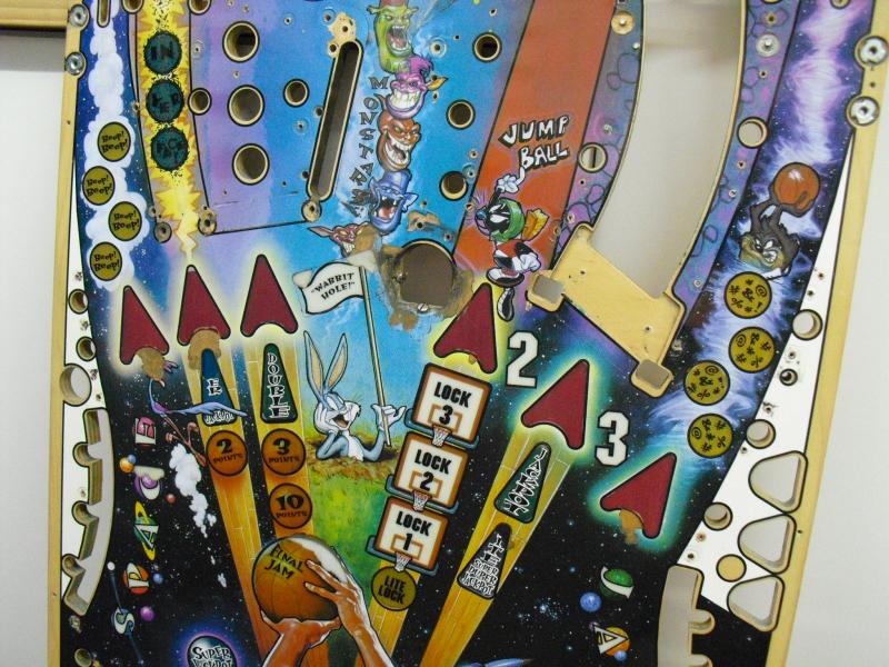

Bon j'ai un peu avancer en attendant ce qui me manque
du rebouchage
et du nettoyage
en attendant la suite

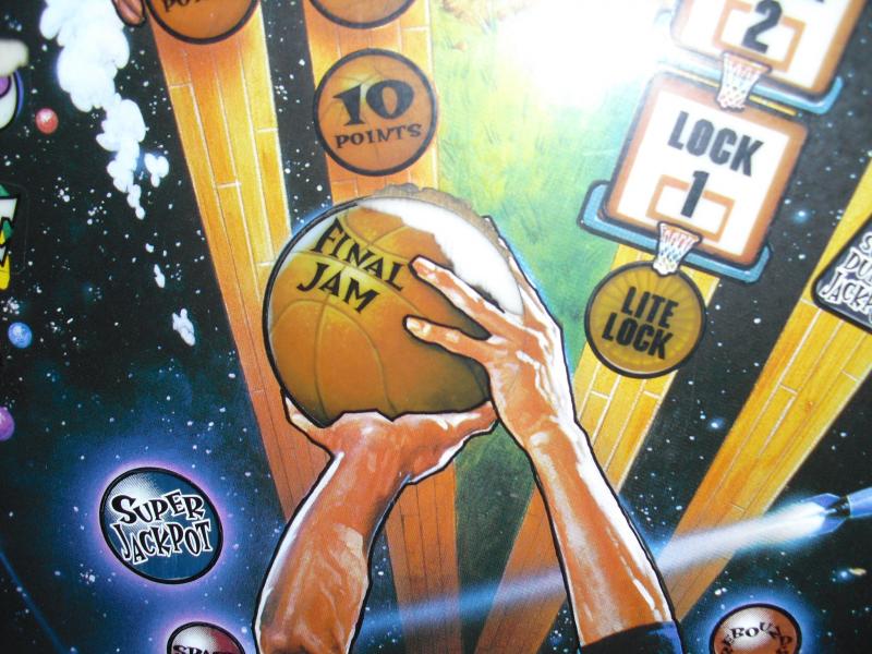

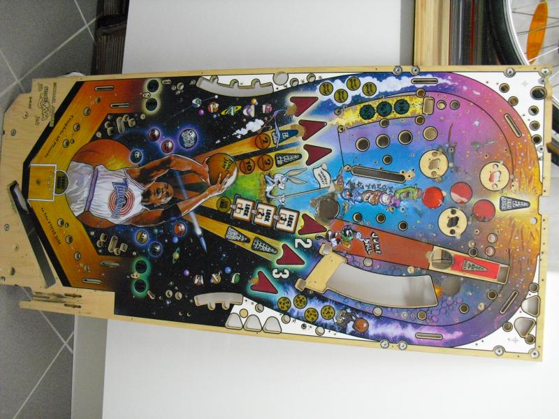

j'avais un peu de temps donc j'ai repris le projet du plateau du space jam
avec encore un coup de vitrification avant remontage
quelques travaux d'embelissements ont ete effectués pour le rendre plus beau
je suis content du resultat ma fois

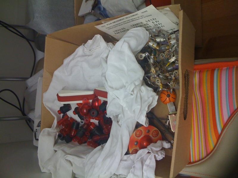

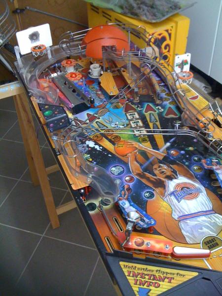

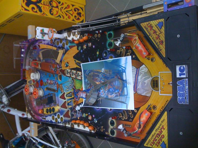

Et le voici remonté a 98% de ce que j'avais bien sur
voila si quelqu'un a des pieces sur ce flip
(il me manque 1 dessus de bumper etc.. les contacts dans les fentes).
et les caoutchoucs hein David (140 pages le manuel du space)
ca m'interesse
