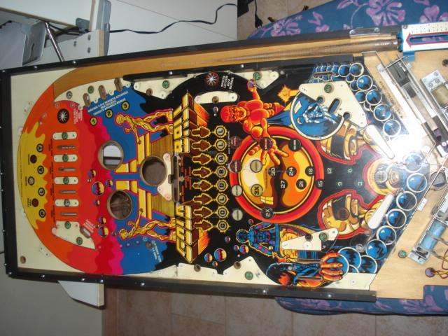

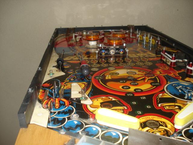

Ayant pas mal de temps de libre devant moi, je me lance dans la restauration de mon plateau aprés avoir bien pris les conseils sur la page article de ce site qui va grandement m'aidé et je remercie au passage David pour tout le boulot qu'il a fait pour des gars comme moi. je vais surement poser une feuille de mylar comme à l'origine et non une vitrification car tellement peur de me louper....
Voici quelques photos démontage :

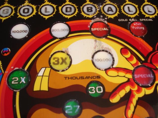

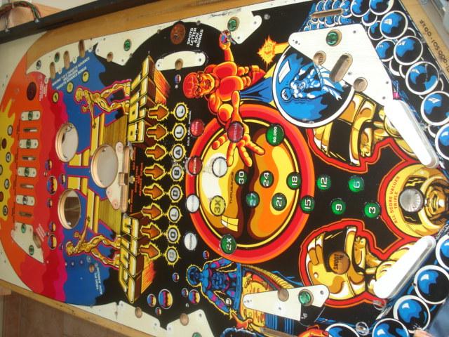

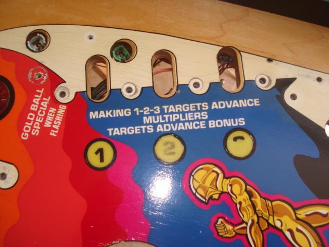

Voilà, j'ai enlevé le mylar assez galère mais j'y suis arrivé, mon soucis maintenant est que toutes les lettres et numeros des inserts se sont plus ou moins effacés, comment faire? transferts?
SALUT,
personnellement je les refait avec un stylo a peinture acrilyque et si tu veut remettre un mylar tu passe un peu de
vernis ou vitri pour maintenir la peinture .
bon courage okidoki
Pour le lettrage large je pense que c'est faisable mais l'insert "when flashing" ca va etre plus compliqué, enfin je vais essayé,
merci pour l'info
Stylo peinture noire
Pour les 200.000 et 100.000 plus balaise, très fin comme travail

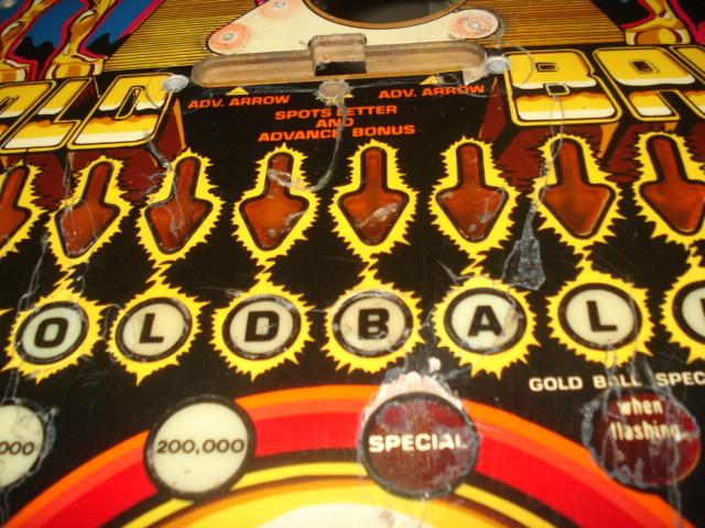

Bien ton vernis de plateau est HS on dirait aussi
Avant de passer au mylar, il te faudra revernir ici à coup sur
Soit je te conseille très vivement que la vitrification

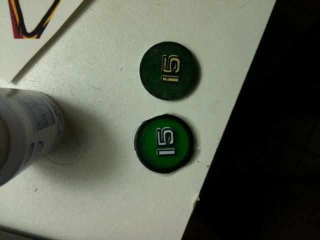

pour tes inserts je refait au decalcos pour les noirs tous simple tu prends de la feuille decal transparente et deux decals par insert
sinon pour les blancs avec liseret noir autour (tu n imprime que le liseret)
tu prends de la feuille decal blanche tu decoupe et tu pose
vernis et terminé
j ais refait comme ça sur mon catacomb et sur mon flash gordon
si c est pas trop mangé peinture acry
si t es pas doué avec la peinture, pour faire des jolies droites,tu scotch dabord et tu peints
en haut l ancien en bas le nouveau!!
joli travail, je vais essayé au stylo peinture fin voir ce que ca donne, si ca le fait j'essayerais ta tehnique
A+
Je pense que la technique la plus réussie sera celle de JMI
ouais mais le when flashing....pas facile a moins de le passer en rouge opaque
t imprime rouge sur la feuille decal blanche, le lettrage reste blanc
il faudra peut etre mettre deux decals pour avoir une bonne opacité
Le rouge pas facile car les imprimantes n'offrent pas de vrai rouge !
faut superposer
sinon ça va faire rose...................... sup.
