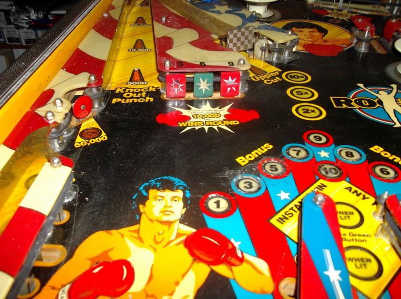

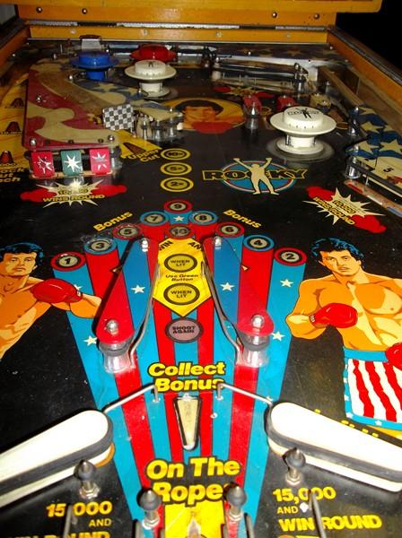

un petit nouveau vient d'arriver à la maison, surement un petit frere à celui de Walter...
avec un peu de boulot .
En arrivant suppression de la pile qui avait commencer à couler(aucune trace sur la carte) ouf, reglage de la tension à 5,15V,et un premier essai , rien ne s'allume...comme le vendeur m'avait prévenu.Apres quelques recherches suppression et remplacement du filtre antiparasite qui etait hs, et la le flipper s'allume par intermittence (nouvelle recherche ,connecteur de la carte alimentation qui deconne ...à remplacer d'urgence).
A part cela , tous fonctionnent correctement à premiére vue (quelques contacts surement isolés...).

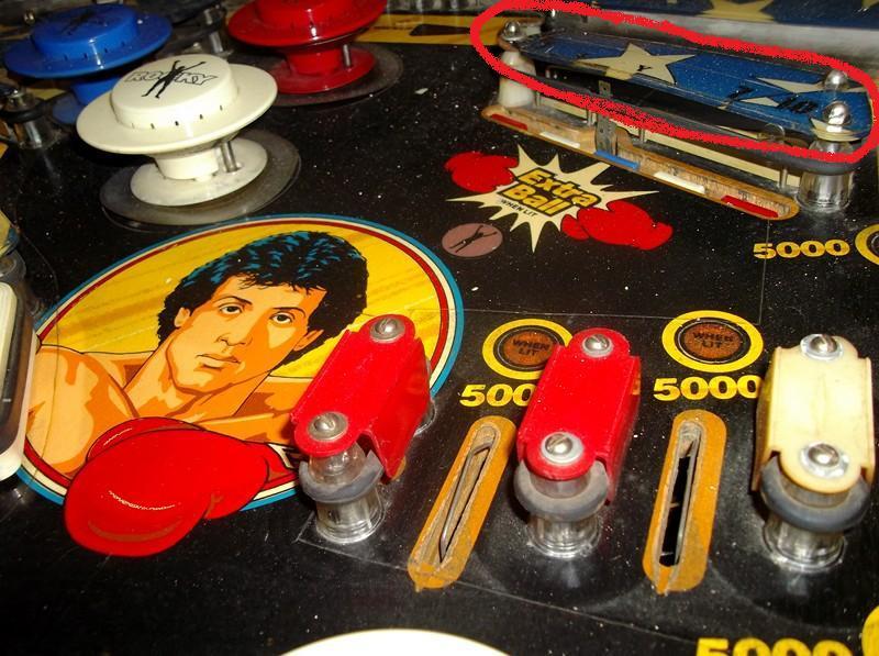

Point de vue esthétique, la backglass sera à remplacer (abimée et décollée, réparée avec du scotch, les cibles usées à remplacer,et surement des retouches de peinture lors de la depose du mylar...et un tas d'autres choses.
Voici quelques photos
bonne soirée
