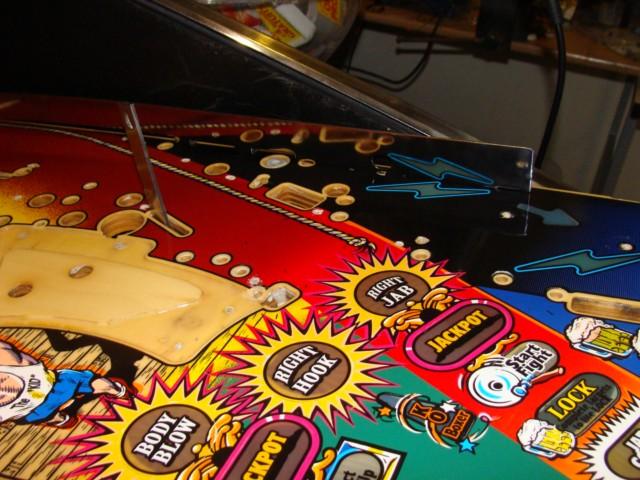

voila apres une année de flipperite aigu et quelque restauration (plus des gros nettoyage,voir tres gros nettoyage) je me decide de refaire mon champion pub qui je pense merite bien,une seconde jeunesse
voici donc les photos du avant

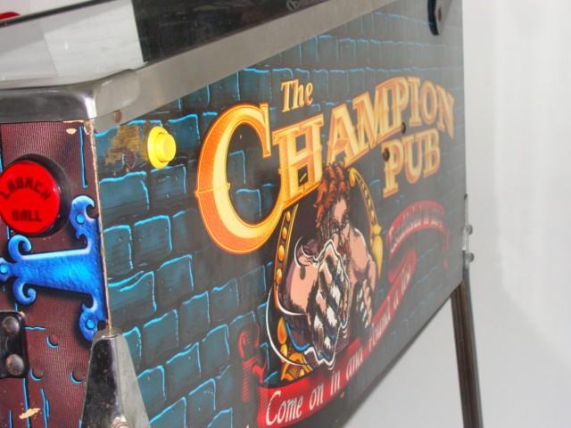

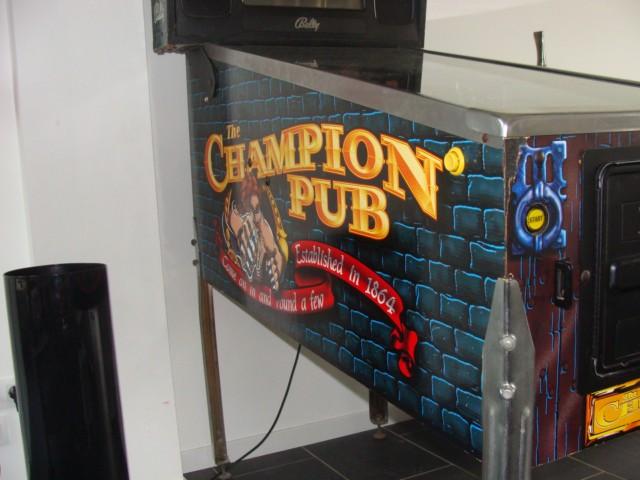

la caisse d'abord

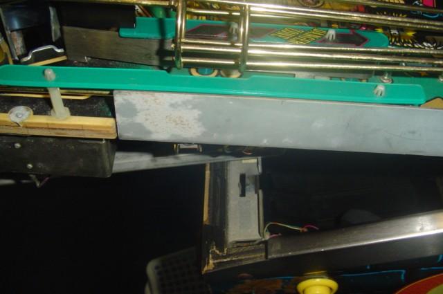

du bois en moins sur la face avant de la caisse
une usure au niveau des doigts de flip
le reste est plutot jolie,mais le morceau de bois manquant me decide a refaire la caisse
des pieds pour certain tordu et pour tous avec des points plus ou moins gros d'oxydation

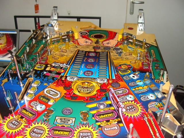

le plateau:
tous les plastiques sont present et en bon etat,juste un petit lavage necessaire
le plateau est en assez bon etat dans l'ensemble,juste un default qui me gene (sous le boxeur) un mylar et un decal d'insert qui a pris l'air

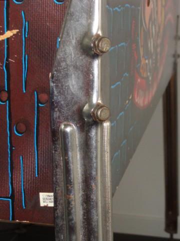

des pieces metalique un peu trop terne et oxyder a mon gout

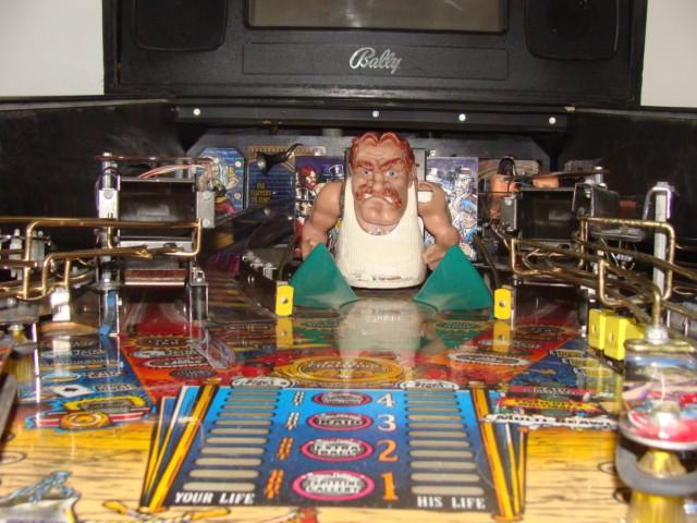

un boxeur qui as du prendre des coup au foi car des boche metalique sont la pour maintenir les intestin en place :lol:
voila l'etat general du flip
sachant qu'aucune panne ou mauvais fonctionnement n'est decelé

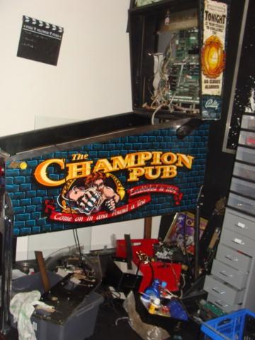

et du demontage
flipper quasiment vide et atelier quasiment plein

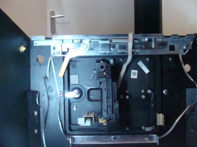

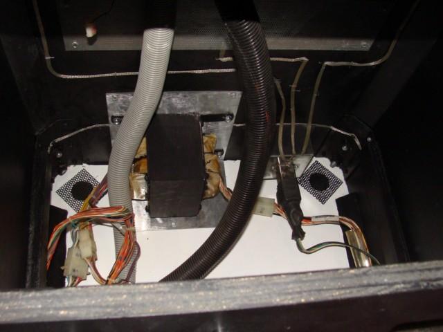

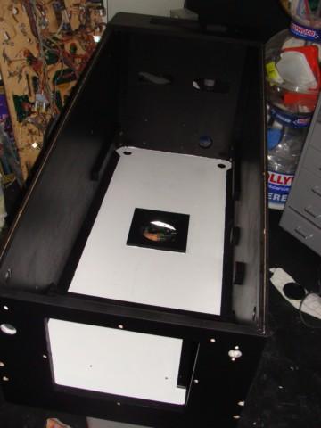

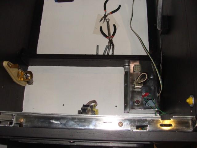

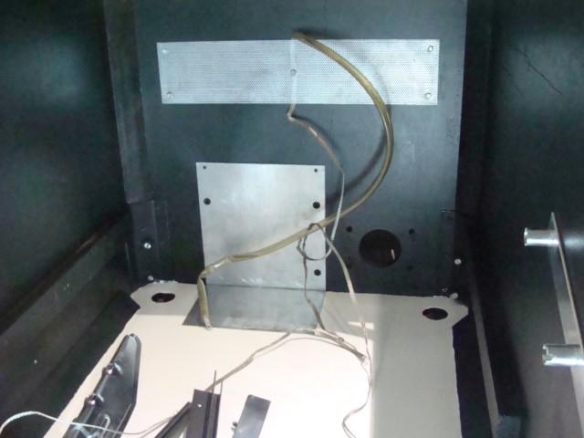

apres demontage voila la caisse
presque vide

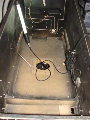

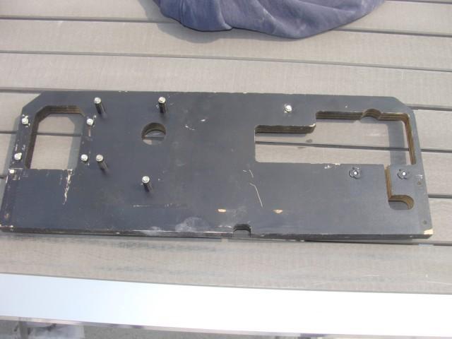

competement vide et en phase de poncage
le decors de fond de plateau y passera dans la foulé

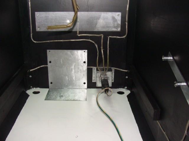

apres un coup de peinture
reste encore a poncé avec un grain fin pour enlever les imperfections

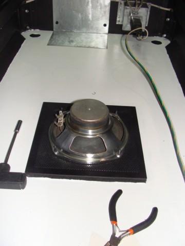

ravalement egalement pour l'interieure, certain aimeront ,d'autres pas,moi j'aime bien quand c'est carré,et pour le blanc c'est pour me faciliter l'entretien
en ce qui concerne la caisse j'en suis toujours a ce niveau la

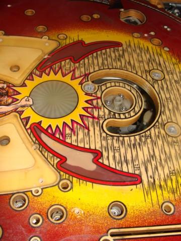

le plateau

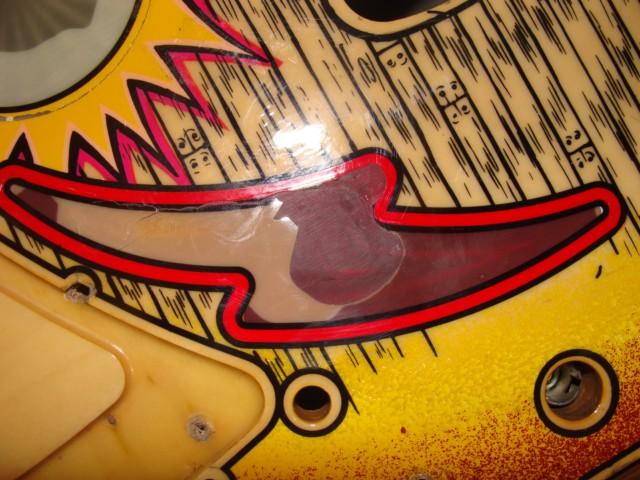

la demylarisation ne fut pas forcement benefique puisque les trois insert (2 eclair plus main du "kid") se sont decollé
je recherche d'ailleur une solution pour reparer ce point, j'ai ete conseiller sur la decalcomanie qu'en pensez vous?

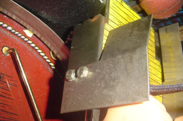

en ce moment je suis sur le polissage deTOUTES les pieces metalliques du flipper sauf les rampes qui sont dorées
d'ailleur apres un petit nettoyage de celle ci elles ont perdu un peu de leur dorure,connaissez vous une societe qui pourrai me les restaurer

Pour le soucis sur le plateau c'est un décollement du vernis d'origine
Ne le remplis pas
Ne le touche pas
Fait juste les contour
Après tu essayes de faire passer du vernis entre la partie qui se décolle et l'insert, le vitrifiant que j'usite coule entre par capillarité et estompe cela superbement
Un autre vernis fluide devrait faire pareil
Après une fois que le vernis est entre deux pose un poids dessus et attend que cela sêche
merci du conseil mais le decals est partis je l'ai decouper assez proprement (scanner au prealable donc je peu le reproduire mais je ne sais sur quel support l'imprimer (pour cela que parle de decalcomanie)

Le boxeur n'a plus de soucis ?
il avait un bras cassé et un un bras qui ne se levait plus
mais j'ai reparer ca avant

bon je pense avoir trouver la soluce pour refaire mes decals esseyer comme ca vite fait et ca rend pas mal

Franchement jusqu'à brosser la barre de verrouillage du repose bien
Super , comme le bloc d'interrupteur et filtre secteur
Vache tu as fait dans le détail
oui tu oublie le tilt le HP et toute les autres pieces metalliques mdr
bon ca y est je suis repartis dans le remontage
pour l'instant ca va .....
quelques tofs pour vous faire voir l'avancement
ps: la caisse reste noir pour le moment plus d'argent a l'approche des vacances débil
voila la caisse avec le plateau qui est enfin retourner dedans

la retouche au niveau des eclairs et de la main petite difference de teinte tout de meme ;(
