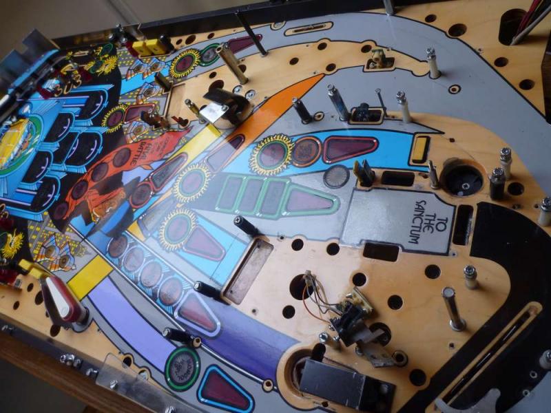

Voilà, la réfection du trou du sanctum est enfin terminée. Je ne suis pas trop content de moi, car le résultat n'est pas top.
Pour le rebouchage, je pense avoir bien bossé, pour la finition enduis cela peut aller, mais la peinture la teinte une fois le décalque posé et une couche de vernis sur cette zone, est plus claire et plus jaune que la couleur d'origine.
Je n'ose pas mettre de photo.
J'avais le choix de :
1- Repeindre uniquement la zone en évitant l'inscription "TO THE SANCTUM" -> vraiment trop difficile à faire, car il faut au minimum de 8 à 10 couches de peinture pour couvrir entrecoupé d'un léger ponçage entre chaque couche.
2- Acheter le décalque dispo aux US sur EB..., mais la teinte est un peu éloigné de l'origine et en plus cher.
3- Réalisation d'un décalque par moi-même, long mais faisable. J'ai donc opté pour cette dernière option, mais avec la zone transparente, uniquement le tour et l'inscription.
Pour ta peinture, ce gris n'est pas évident à reproduire. J'y suis arrivé en mettant une pointe de noir dans du blanc et en rajoutant de l'ocre (et toujours un poil plus clair car cela fonce légérement en séchant). Il faut de l'ocre et pas du jaune.
Ah de l'ocre pourquoi ?
Perso je conseille toujours une pointe de jaune pour vieillir le ton on dira ;)
David,
Le jour oú j'ai fait cette retouche, je mettais du jaune et je n'arrivais pas à la teinte exacte. Il y avait un peintre qui faisait des travaux chez moi, il a regardé et m'a dit immédiatement "ce n'est pas du jaune qu'il fait, c'est de l'ocre".
Du coup il est parti chercher ses couleurs dans son camion et m'a fait la teinte en 5 minutes vivi
Comme quoi c'est un métier :lol:
Alors pourqu'oi, je ne sais pas mais ça m'a marqué et c'est pour cela que je m'en souviens bien.
Voila quand même une photo de la zone Sanctum avant le remontage du plateau.
Une fois le flip remonté et en marche, tu n'y verras que du feu !
Bon boulo en tout cas, car tu reviens de loin !
