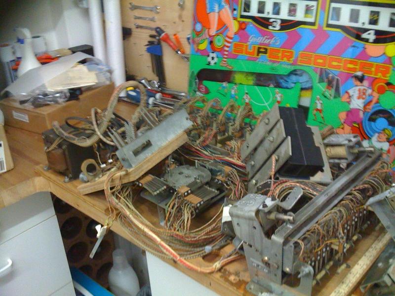

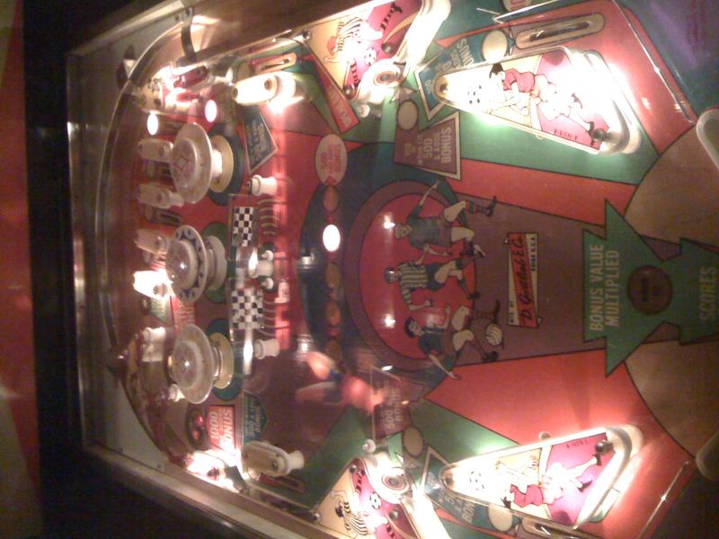

Bonjour à tous, voici un petit projet qui consiste à redonner vie à mon nouveau super soccer qui vient d'un demenagement d'ami.
premiere grosse reparation pour moi donc n'hesitez pas pour vos astuces

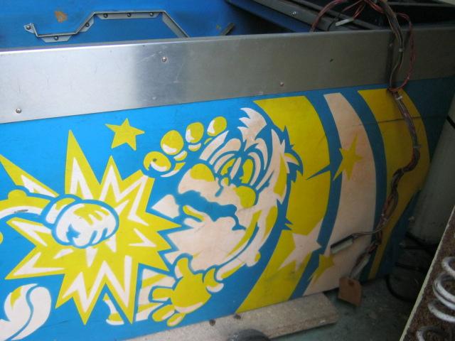

Voici la bestiole au debut enfin un peu demonté deja :

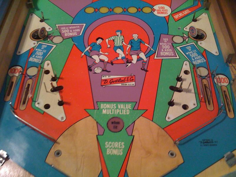

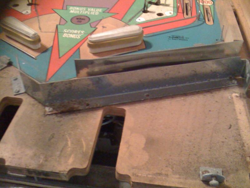

Donc apres un bon coup de nettoyage et abblation du mylar ca donne ca
sais pas qui avait posé le mylar mais a la serpe au niveau des decoupes (mdr)

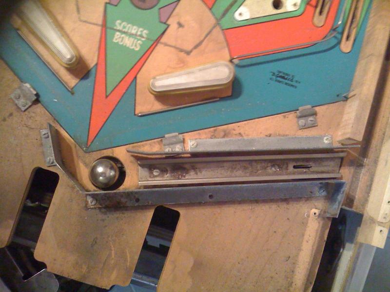

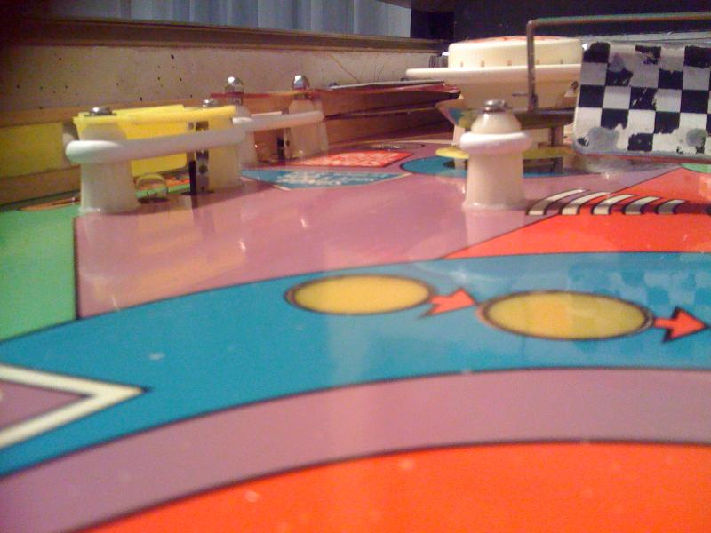

j'ai donc demonté le reste de ce qui depassait et j'ai vitrifié le plateau (4 chouches) et les bois des 2 cotés
je mets des photos ce soir

Cela change tout sans le mylar
Tu sais très souvent les exploitants posaient le mylar en vrac et coupaient au cutter directement sur le plateau ........ rarale
Oui pas trop fin en general
La non pas de trace de cutter heureusement
le plateau n'est pas trop abimé pour son age
mais c'est vrai qu'avec la vitrification ca change tout au niveau luminosité

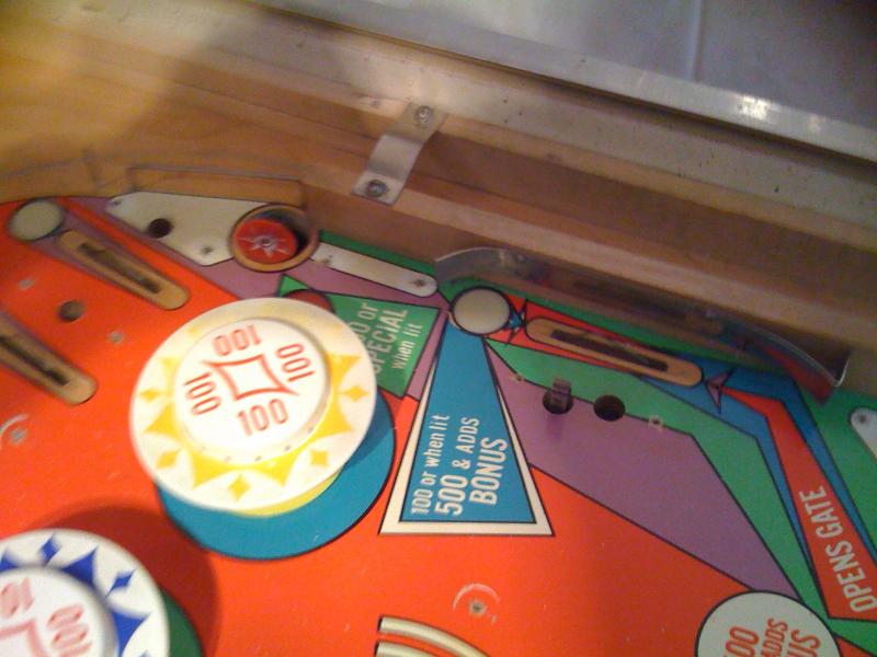

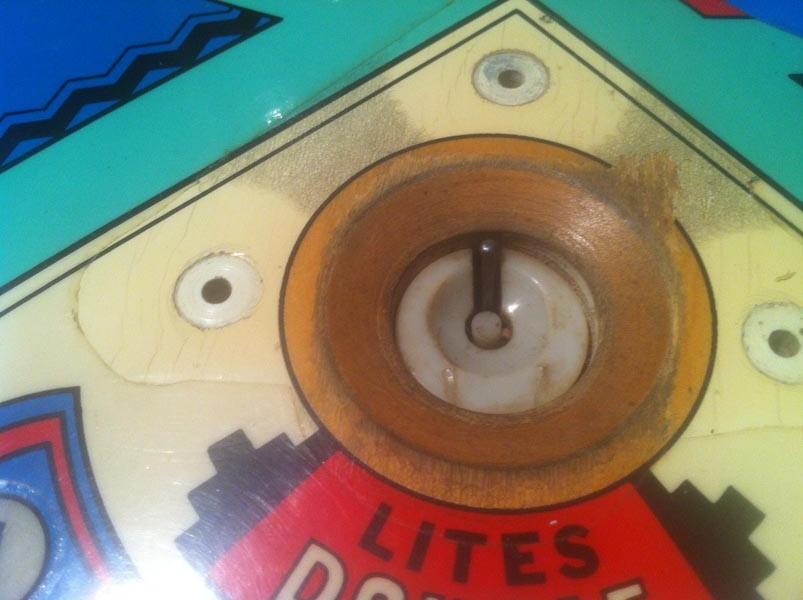

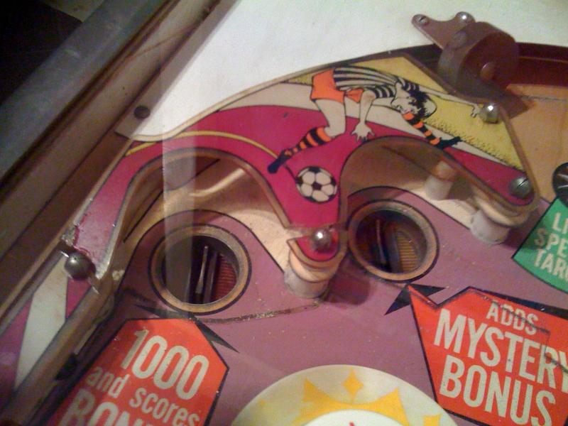

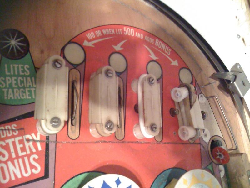

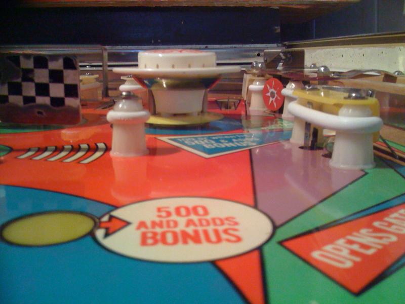

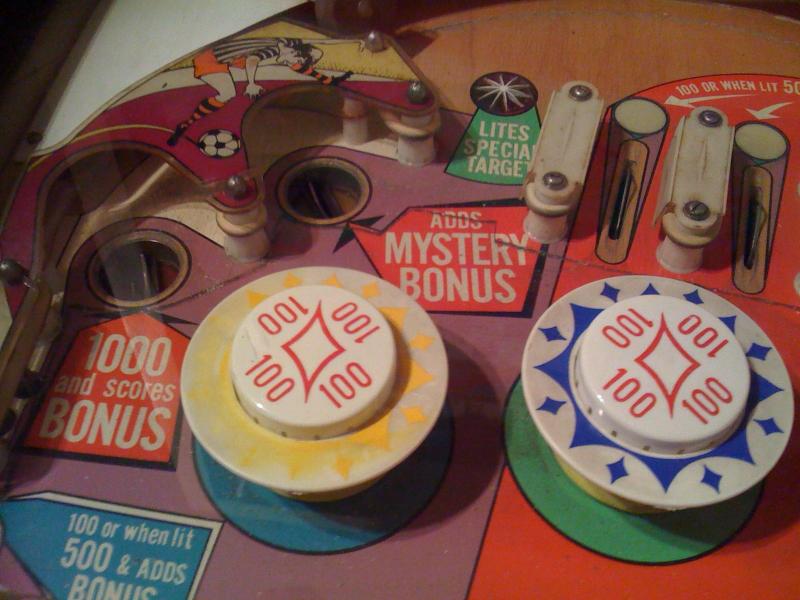

Par contre apres ma vitrification malgré le calefeutrage je n'ai point vu que j'en avais mis sur le plot du special et bien sur c'est rentré dedans
peut on le changer completement etoile et support rouge ??????? (LITE SPECIAL TARGET)
etoile oui elle se demonte pas le dessous mais la pastille rouge ??

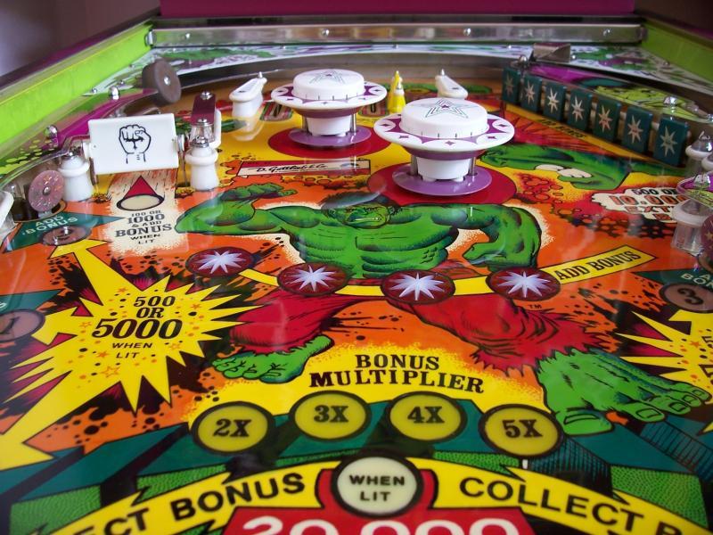

salut,
oui tu peux changer les inserts rouges,mais faire bien attention de ne pas abîmer le bois autour en les decollant,ils sont neufs sur mon hulk
Cela sort facilement, mais comme te dis Alien attention a ne pas exploser le bois autour
ok impec merci a vous beau flip aussi ce HULK
tu as ca sur RP david ??

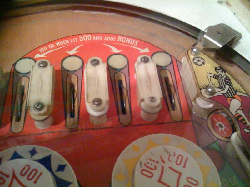

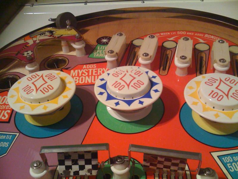

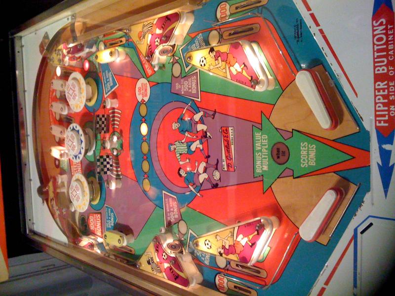

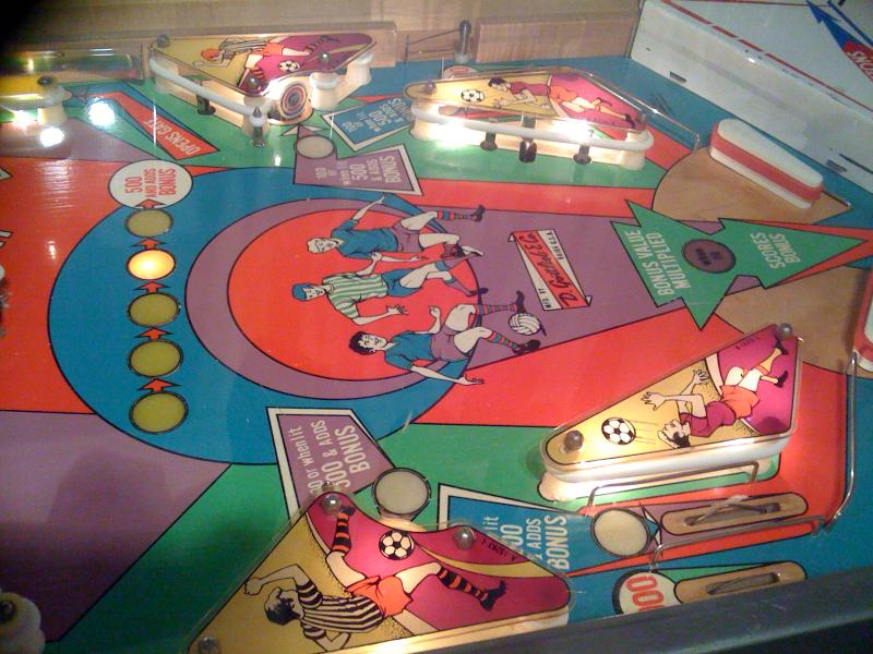

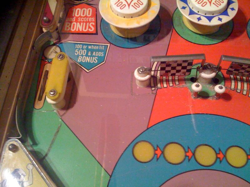

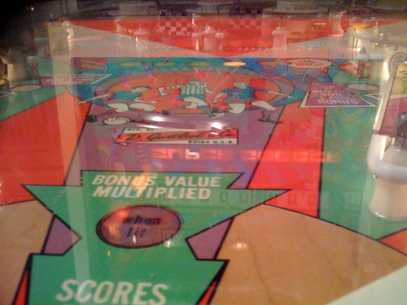

Voila donc ce que donne mon plateau une fois vitrifié
soyez indulgent c'est mon premier et electriquement il me manque de la lumiere (mdr)
mais moi j'aime bien
Voila bon le plateau est remonté avec les pieces de l'epoque je vais changer ca d'ici peu

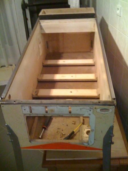

Passons au fronton et caisse qui eux aussi demande une refection peinture complete

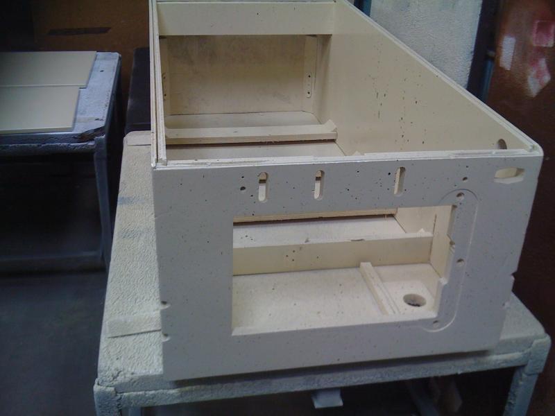

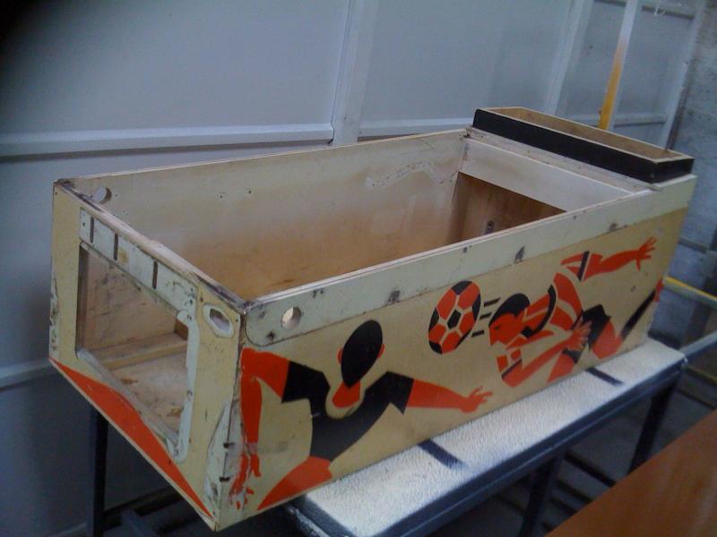

Voila queqlues nouvelles de ma restauration

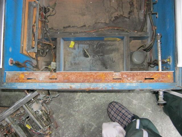

demontage de la caisse et sa tripaille interne avant peinture
Donc debut de la peinture le fronton couche definitive en attendant les motifs orange et noir specifique a ce flipper
Demain peinture totale de la caisse comme le fronton
et apres............ on verra

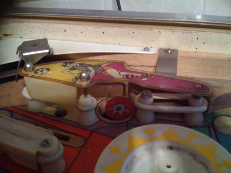

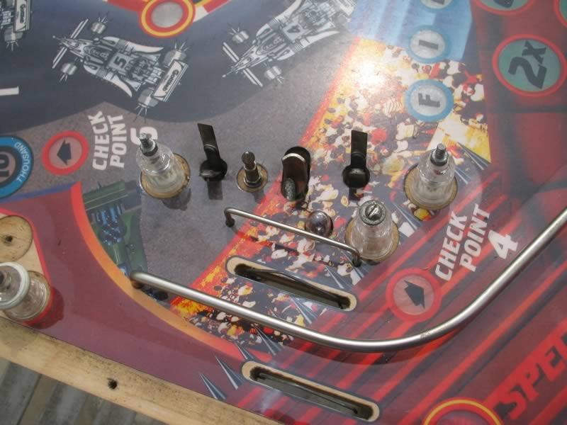

Ne pas oublier les 2 spinners, c'est bien beau tout autour, il faut s'en occuper aussi :-)
Crrispy a dit:
hum hum les 2 spinners ce sont les 2 guides inox coté G/D du flip
si oui ils ont sautés
pas facile facile d'attraper les clous mais bon c'est sorti
La difference entre la peinture a l'abri de la lumiere et l'autre est flagrante lorsque l'on peut voir les 2 nuances cote cote
Ce sont des clous de charpentiers en fait
Clous torsadés pour éviter qu'ils se démontent seul sous la force du vent en fait
Soit pour les sortir, il faut utiliser un chasses clous, mais une fois un peu sortis, le faire tourner à l'aide d'une pince universelle et de tirer un peu dessus
Un simple clou ne tiendra pas du tout
Il y en a chez Castou de ce types de clous mais pas forcément jolis comme ceux sur les jeux
oui c'est pour ca que je les aient tous gardés un coup dessus et hop comme neufs ils seront (dixit YODA)
bjr,
donc voici la suite de ma restauration
le chassis a ete remis en peinture comme le fronton
voila le debut de resultat
et donc la suite ce week end

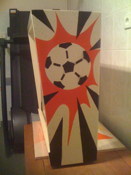

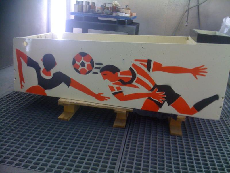

et voila une face du cabinet
quelques petites retouches liées a la pulverisation et c'est pas mal pour un 1er
la 2eme face est en train de secher
pas facile au pochoir carton il faudrait quelquechose de plus rigide pour eviter la vaporisation en dehors des zones a peindre
mais ca lui donne un coup de neuf débil

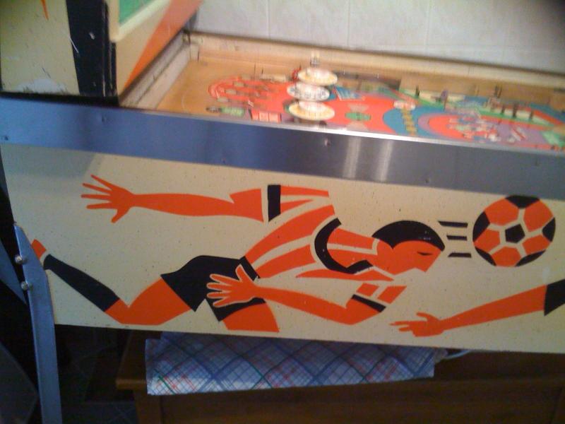

avant
apres
